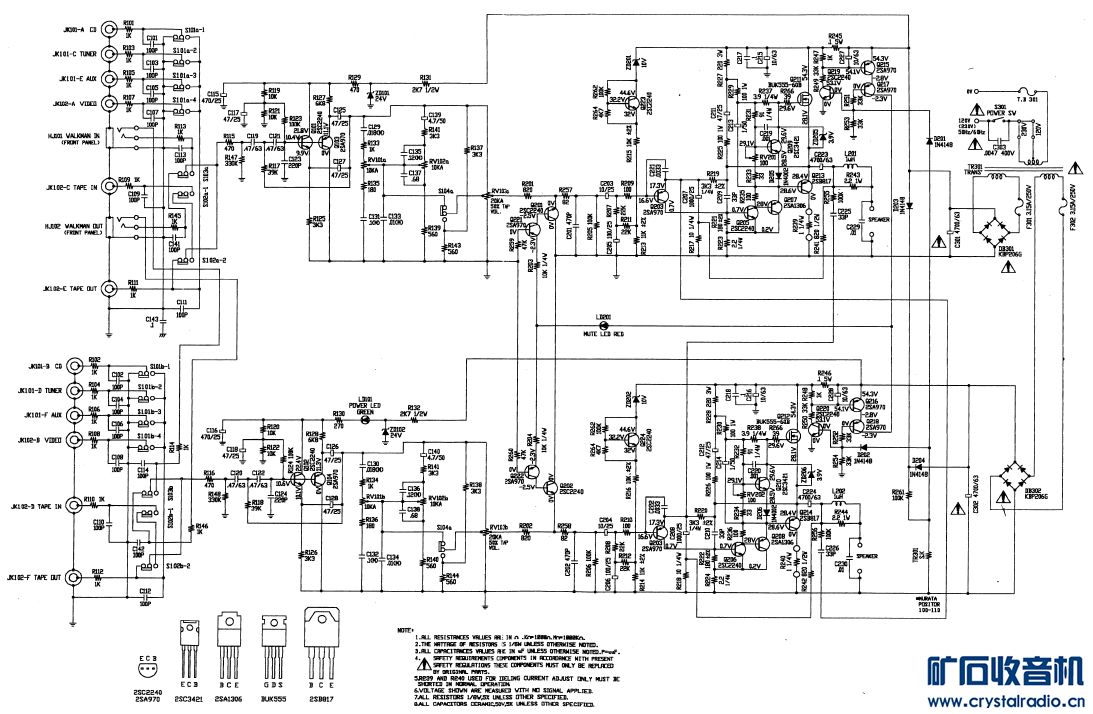

很高兴能看到有爱好者提出这个MOSFET BJT混合推挽电路.这种电路其实声音非常好听的,特点:1.功率看指标不大,但是实际推力非常不错,推高分贝英国音箱如KEF audio monitor 或者LS3/5都是非常耐听,人声非常真切.2.
该电路耦次谐波非常丰富,带来的效果就是音场非常宽阔,并且高中低衔接非常自然,高音丝丝入扣,异常清晰且温柔暖耳.3.这个电路有实际应用,就是NAD90年代推出的NAD 310就是类似的电路,而且用的是OTL电路,根据设计者的描述,这种电路时纯A类单端输出,其中一个臂是作为有源负载作用.至今音色与推力大大好于如今英国普遍的30-50W高偏AB推挽晶体机.真正能代表NAD原生高水平的功放代表作:1.3020及衍生机型.2 NAD 310. 3 NAD 306.

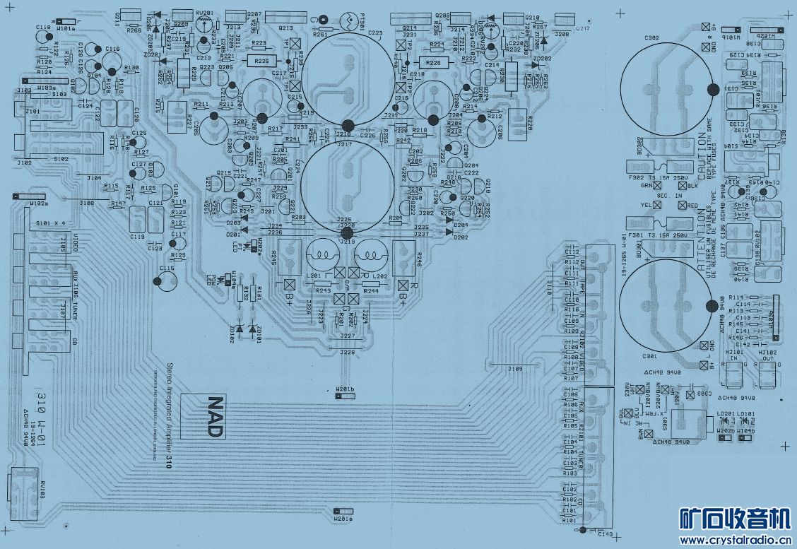

学习了!这个板子有实做吗?
发表于 2025-4-14 08:53:26 | 显示全部楼层
这个电路我是实作了的,前后跨度2年,画了5个版本的PCB(电路不一样),修改电路是为了改善零点漂移的问题。为什么花这么长的时间折腾这个线路?因为这个线路架构的听感非常好,无差分、无恒流、带自举、输出全NPN管,值得折腾。
1楼的电路图有误,那个反馈落地电容画反了,上面有2.3V左右的反向电压,时间长了容易损坏,另外,中点电压容易漂移,对喇叭不友好。
    电路是很简单,选管就很复杂了,尤其是负电压端电流放大级的两个管子,A1381和C5200最好不要用其它管子代用,同样是C5200,我选了好几个厂家的货对比,最后是某个板子上的拆机管失真最小(线性最好),其次是海外代购版本的C5200,期间对比过2SC3281、MJW3281、MJE21194、最好的失真可以做到0.02%左右,最差的是0.3%,其中影响最大的是Q5,不同的管子上去天差地别的,谐波分布大不一样,截止到昨天下午,已经可以做到全频失真小于0.05%,20W以内谐波的H2H3差异大于15db。
这是最终定稿的版本
