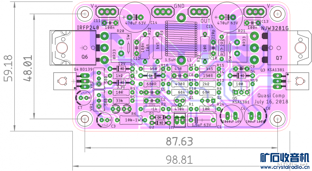

非常简单的准互补MOSFET放大器
发表于 2024-1-16 20:52:13 | 显示全部楼层 |阅读模式
Very simple quasi complimentary MOSFET amplifier
原贴见:
https://www.diyaudio.com/communi ... t-amplifier.255427/

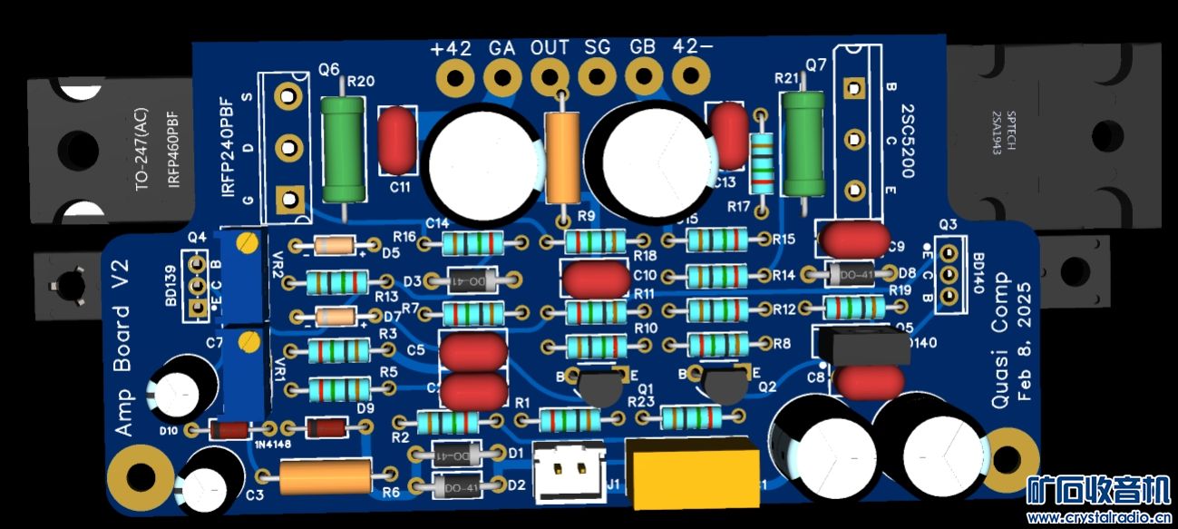

 楼主| 发表于 2025-4-16 09:13:03 | 显示全部楼层
aacaudio 发表于 2025-4-12 10:51
学习了!这个板子有实做吗?
这是最终定稿的版本

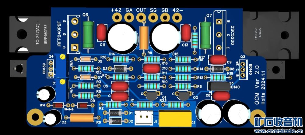

 楼主| 发表于 2024-1-17 08:21:01 | 显示全部楼层
dianzig 发表于 2024-1-17 05:33
我的功放就是准互补电路,2个相同的场效应管。
我推荐的这个电路,特别之处在于输出大管上管用的是MOSEFT管,下管用的是BJT,与众不同。
