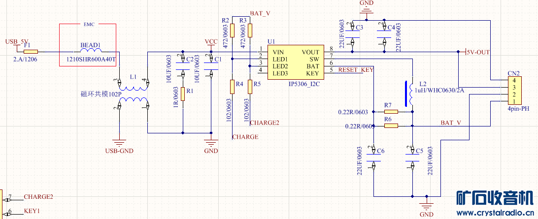

楼主: JuncoJet
EDA画了个充电宝,去某配白嫖

 楼主| 发表于 2024-1-26 12:06:56 | 显示全部楼层
翻车了
几个奇怪的问题
1. 大功率放电时,损坏充电芯片,八竿子打不着的关系,匪夷所思
2. 不接负载是静态电流大,40mA

发表于 2024-1-26 16:16:45 | 显示全部楼层
JuncoJet 发表于 2024-1-26 12:06
翻车了
几个奇怪的问题
建议用这款专门为充电宝设计的芯片, ,不是广告啊,是我们公司一款带18560电池的熏香器用,平时USB5V充电,充满了拿走锂电开始放5V电。
当然也能边充边放。供参考。已经经过了将近5W个的验证了,同时充3节2600mA/h的电池没问题
(已压缩)IP5306.zip (508.88 KB, 下载次数: 14) 微信图片_20240126161624.png
