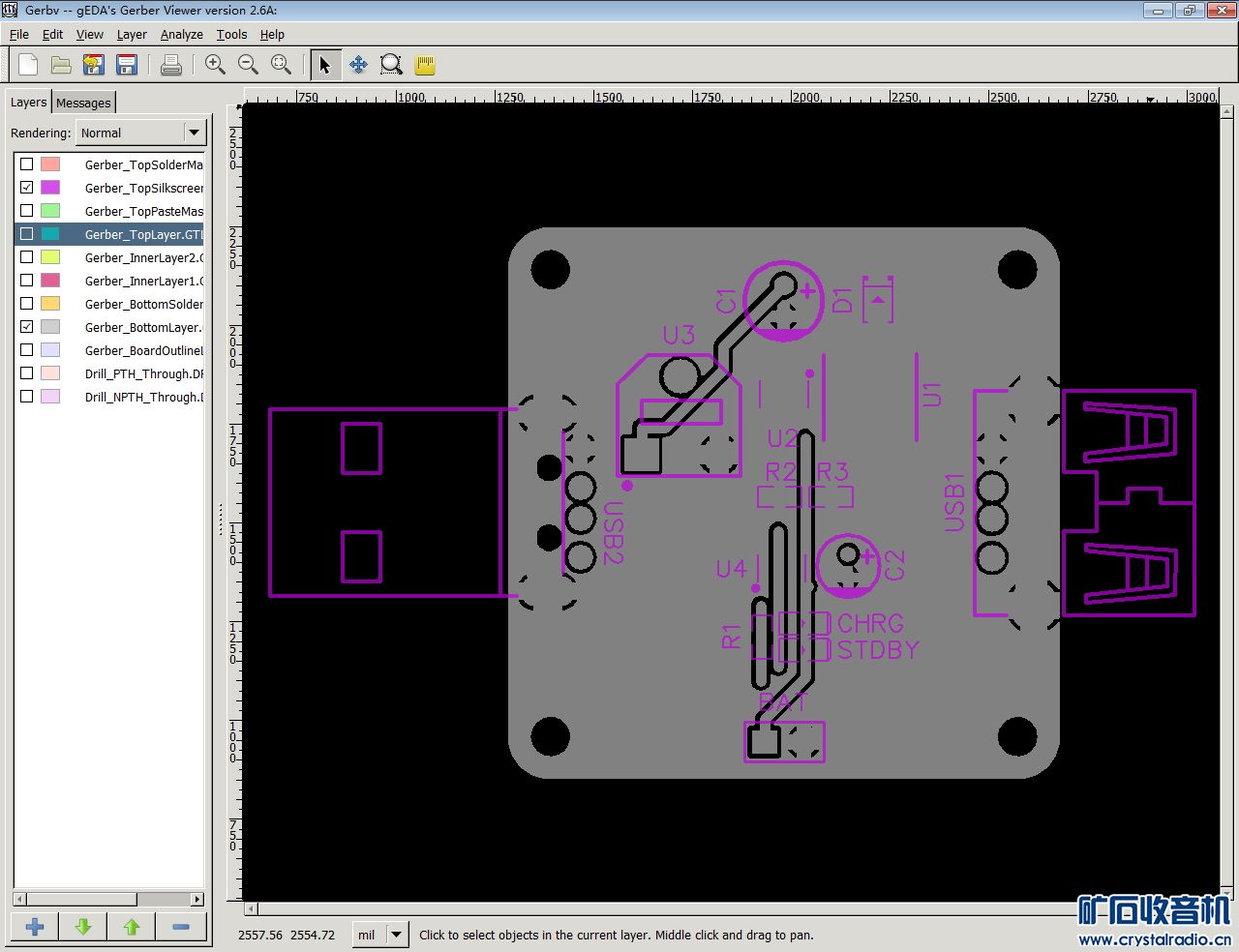

4层板
没有周边东西,只有充电显示和充满显示
适合2、4、6、8节18650电池做充电宝,也可以使用聚合物电池
USB公口直插充电,大胆设计

发表于 2024-1-16 14:55:04 | 显示全部楼层
搞不懂为什么老多人要给器件面整个铺铜,铺铜设置间隙还那么小。电路本身没从铺铜拿到啥好处,看着还一漫漫的压制了布线美感,甚至不容易看出走线不方便调试。
 楼主| 发表于 2024-1-16 15:03:28 | 显示全部楼层
Jambalaya 发表于 2024-1-16 14:55
搞不懂为什么老多人要给器件面整个铺铜,铺铜设置间隙还那么小。电路本身没从铺铜拿到啥好处,看着还一漫漫 ...
增强电流而已
4层板,里面两层 VBAT电池正 VOUT升压正
面层都是地
发表于 2024-1-16 15:09:47 | 显示全部楼层
增强个啥呀,那么点点电流。新手要注意下过孔电流容量,不行多打几个打大点。
表层全面铺铜的,都是没调过复杂板子的新手。
 楼主| 发表于 2024-1-16 15:11:00 | 显示全部楼层
表层全面铺铜的,都是没调过 ...
地层没有过孔,谢谢
直插原件本身就是金属化的
如果不懂金属化自己百度
 楼主| 发表于 2024-1-16 15:19:29 | 显示全部楼层
好端端的板子我去打些孔?
都是连续铜,

发表于 2024-1-16 16:08:26 | 显示全部楼层
有表贴元件,我还是喜欢铺铜,省得布地线。当然我是新手。
