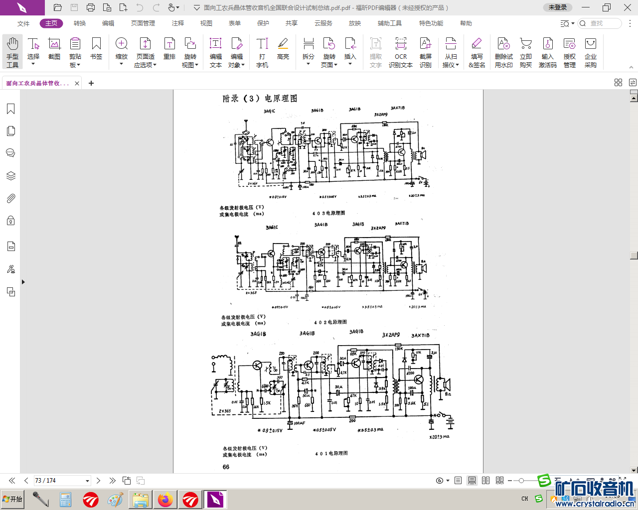

红灯754的单独中波电路图这样画可以吗

这台红灯754,检波器的负载电阻用的这么低,中放末级不知使用了什么特殊的中频变压器?反正不会是象TTF-2-9这样的次级匝数比较多的中频变压器吧。

为什么这个电路不在前级用两个二极管做稳压电路

猪大呀,这台红灯电路中,检波负载为什么用那么低呢?
只能理解为检波中周有点不同。
红灯2701、红灯2J8-1都是这个负载电阻,会不会是上无二厂的设计特点?  我是喜欢再加个隔离电解。

这台红灯754,检波器的负载电阻用的这么低,中放末级不知使用了什么特殊的中频变压器?反正不会是象TTF-2-9 ...
用285p垫整电容和双调谐中周的都是后期电路,沪产后期电路末级中周都是用的TTF-2-9,与联合设计4/5管机相同。

R24本来是需要调整阻值的上偏置电阻,静态电流偏大合理的方法是更换较大阻值的R24。再说一遍,R26是反馈电阻,要保证原设计频响性就不宜更改。
硅管机对电源电压敏感所以需要前级用两个二极管做稳压电路,锗管机普遍采用串联直流负反馈来稳定工作点,即发射极通过阻容接地。

确实如此!检波负载中有对地1.5~2K负载电阻的电路对应的末级中周都是TTF-2-9,没有例外。

凡是末级中周采用TTF-2-9型号的检波负载电路大都有这个1.5~2K的电阻。

我参考牡丹944的垫整电容,本振联用270垫整电容可以吗
垫整电容最佳容量为双连振荡连电容的1.06倍,圆整至标准值。
恰恰相反,大概率是TTF-2-9。
