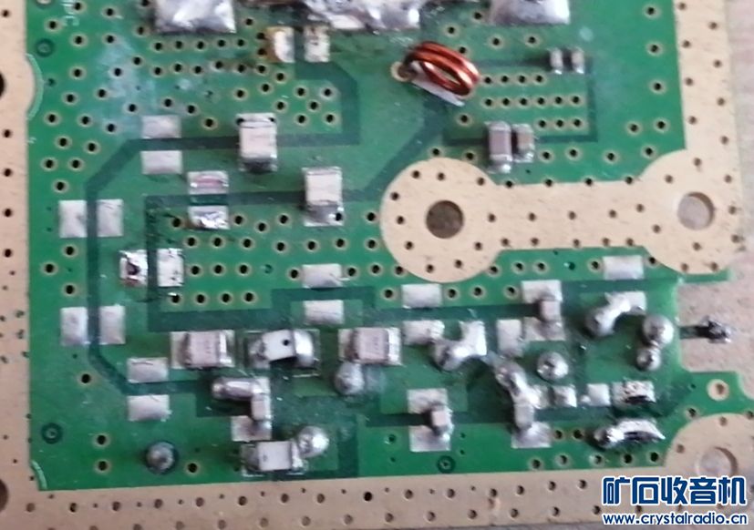

请教高频用电容问题
 楼主| 发表于 2024-1-14 16:33:13 | 显示全部楼层

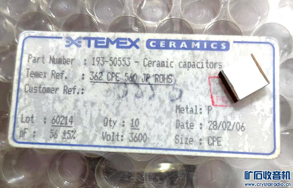

后来找到了一块旧板在上面拆了电容装机实验,几乎不发热,就是图中的这种电容,也不知是啥介质的

发表于 2024-1-14 18:35:29 | 显示全部楼层
多层陶瓷介质

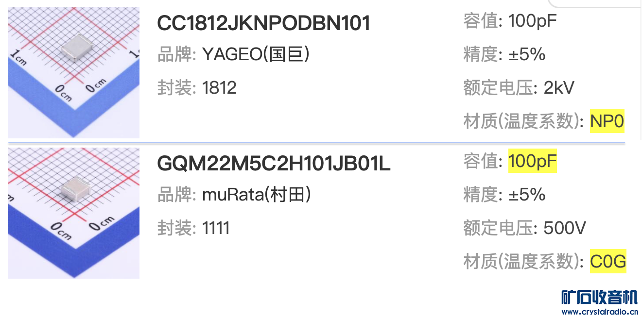

看看有没有类似尺寸的:
发表于 2024-1-14 21:13:23 | 显示全部楼层
用这款电容,绝对没有问题。
