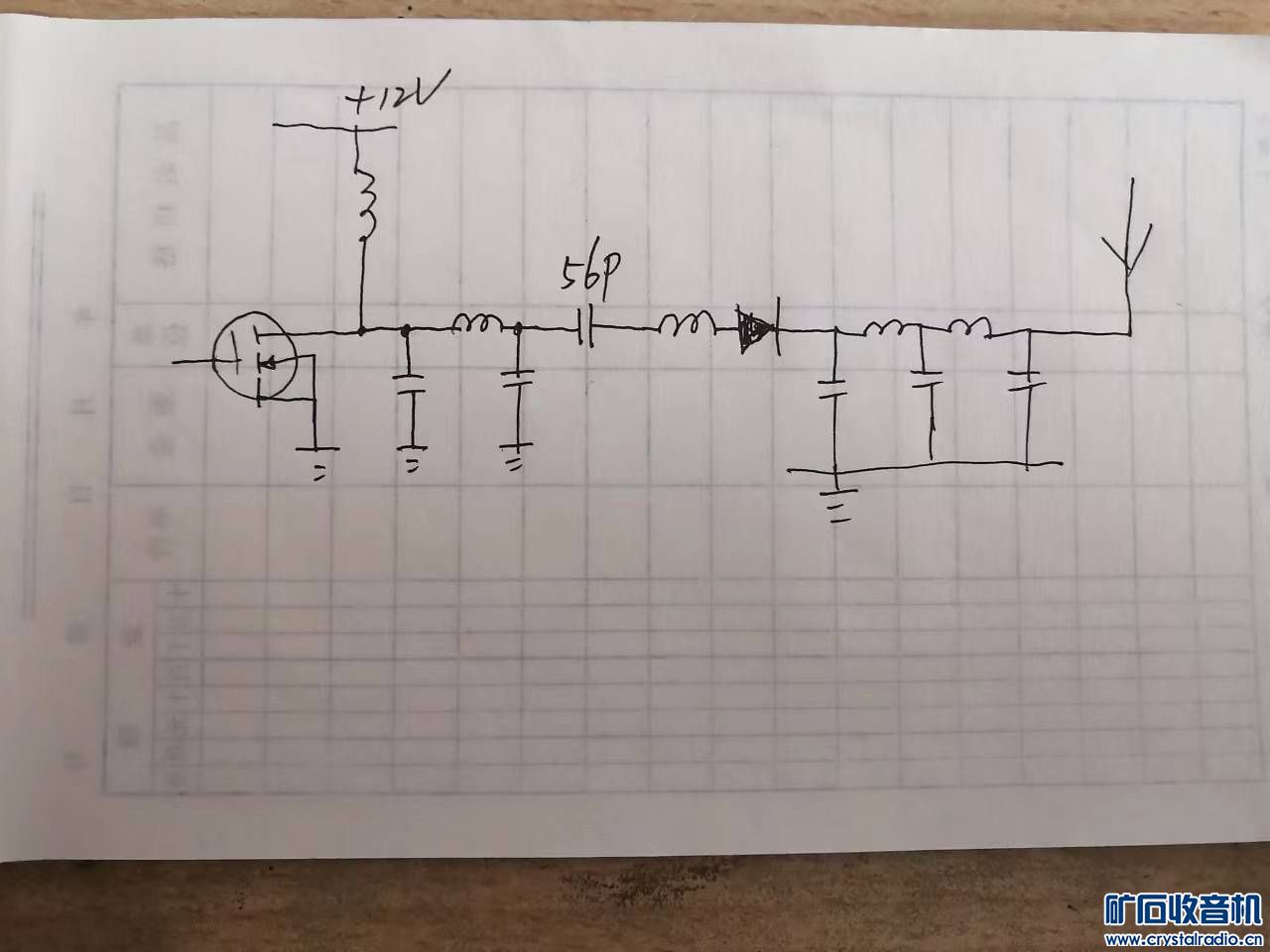

2台自己单位用的156MC的25W的车载台对讲机,发射功放输出到天线的56p瓷片电容烧坏了,更换后机器工作正常了,发射功率也是20W左右,但发射时更换上的这支56p的电容发热严重,更换了几种品牌的56p电容都是这样,这是什么原因呢

 楼主| 发表于 2024-1-12 15:56:35 | 显示全部楼层
电路图没传上来,我手绘了一张用手机传上来的

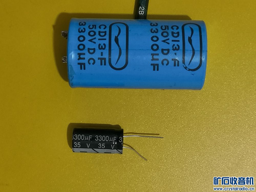

发表于 2024-1-12 18:41:18 | 显示全部楼层
sun10851 发表于 2024-1-12 16:31
电容其实是有功率这个参数的 ------ 真是长见识了!
同样是3300uF的电解电容,看看他们的个头比,额定功率相差非常大。

发表于 2024-1-12 20:15:12 | 显示全部楼层
根据该电路结构,个人认为不存在电容耐压上的问题。因该电路可能因其它的原因导致频率的谐波成分增大而使该电容在工作时的电压升高导致的发热。据此,你即使再次更换电容器还是存在发热现象。你只有在排除其它原因后,该电容才不会再次出现发热现象。
发表于 2024-1-12 21:18:48 | 显示全部楼层
试试看能不能找到云母电容。
发表于 2024-1-12 21:37:19 来自手机 | 显示全部楼层
图中二极管多余的要短路掉。56pF电容可以两顆27pF并联,或者三颗18pF并联,这电容隔直兼匹配。者
 楼主| 发表于 2024-1-14 16:20:16 | 显示全部楼层
按照上面各位老师的方法做了一下
1  用小瓷片电容6只串并成 51p 的,接入电路,还是发热,但比以前的单个电容发热减小了一些,感觉如果应急使用可以凑活
2  找到了蓝色的小电容接入电路后发热很厉害,估计我的这蓝色电容是低频的?
后来找到了一块旧板在上面拆了电容装机实验,几乎不发热
