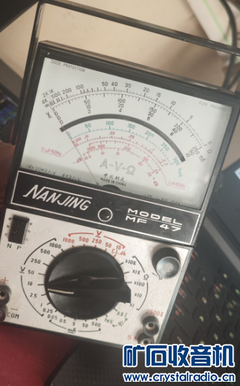

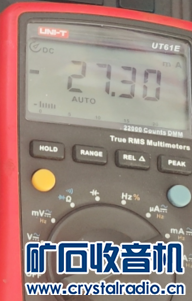

先校了一下平衡 耗时0.4H
精度调了大概
问题
1表头直流10V不准 调节电位器已调最大
2测量电压过程中有类似电阻当测电容缓慢过程
望大佬们 指点一二

发表于 2024-1-12 16:41:30 来自手机 | 显示全部楼层
先把直流电流最小量程的校好后,看其它直流电流好了,再看直流电后,交流电压,最后电阻
发表于 2024-1-12 16:42:01 来自手机 | 显示全部楼层
先把直流电流最小量程的校好后,看其它直流电流好了,再看直流电压后,交流电压,最后电阻
 楼主| 发表于 2024-1-12 17:53:37 | 显示全部楼层
好的 谢谢啦
