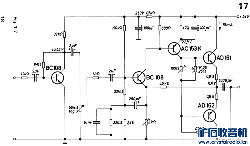

一个月前,买了一台SONY ST-JX3S收音头,内部有一定空间可用,也准备安锗管功放,5W+5w的。如果效果好,再向大家详细介绍。不好就算了。
电路图如下,有改动。
发表于 2024-1-13 10:14:51 | 显示全部楼层
网上应该有成品锗管板子,可以参考一下。
发表于 2024-1-13 10:46:36 | 显示全部楼层
fengwg75 发表于 2024-1-13 09:53
一个月前,买了一台SONY ST-JX3S收音头,内部有一定空间可用,也准备安锗管功放,5W+5w的。如果效果好,再 ...
这款OTL电路放心做吧。早些年试过电路大同小异。就是AD161和AD162对管有点小贵
 楼主| 发表于 2024-1-20 13:26:12 | 显示全部楼层
我是把海燕T241的对管拆了换上的,不过是黑点,原套件用的是绿点,主要是为了配对好
 楼主| 发表于 2024-1-20 13:30:51 | 显示全部楼层
喇叭用的是环球8寸
