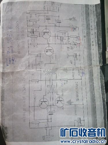

我自己装的锗管功放,音质差一点点,高音部分有点卡涩,什么原因呢?怎么改进,我考虑加个耳放可行吗?
电路没调好,或设计有问题,调好加适量负反馈,高频最少都可达10k以上,我前几年用3AX63做的机,高频端在25kHz-1db,超出人耳听觉。另哪个说锗管高频为3~6kH2,看淸楚符号的意义,是f贝它,表示这点比低频端低0.707倍,也就是-6db,与硅管的fT根本就不是一会事,fT指增益降低到1时的频率。fT>f贝它。

功放鍺管高频只有3—6KHZ,基本没办法改进。如果是1—2W的可以用3AA高频管。

想怀旧,前级用3DG6,推动用3DG12末级用3DD15
 楼主| 发表于 2024-1-11 23:02:26 来自手机 | 显示全部楼层
我试一下用您说的管子,但是还有一个失真的问题,是何原因?

我开始没说清楚,我觉得高频很好了,只是有点轻微的断续似的,应该就是失真,另外用莺歌喇叭好些,飞乐失真严重,两者都是4欧2瓦,网上查手机音频输出本来质量就不好,所以考虑是否需要耳放?请专家指教

这是锗管功放图,电路比较简单

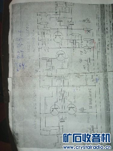

gongjiang 发表于 2024-1-12 14:36
这是锗管功放图,电路比较简单
再拍一次,不知道为啥总不清楚

第一个管子3AX9.第二个3AX54A.推动级两个3AD50

gongjiang 发表于 2024-1-12 14:40
再拍一次,不知道为啥总不清楚
这个和你这个电路差不的

发表于 2024-1-12 20:44:31 来自手机 | 显示全部楼层
楼主这个图实在模糊,隐约是24V工作电压?
