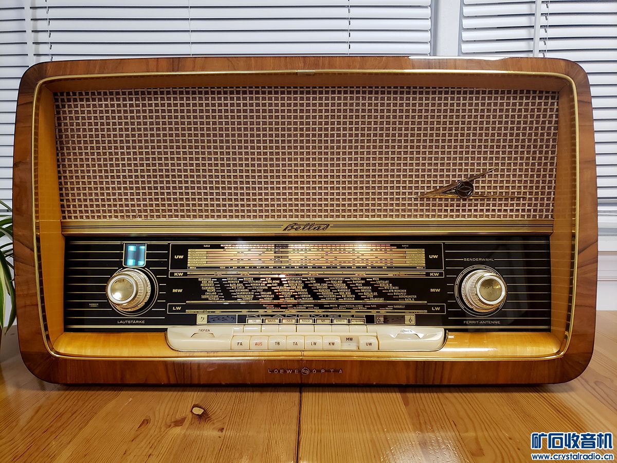

发表于 2024-1-28 23:38:25 | 显示全部楼层
dabfxz 发表于 2024-1-15 17:32
不要以为以前的机子音质就好。以喇叭为例:随着磁性合金的进步,现在喇叭的磁铁比以前强多了,因而音质自然 ...
五,六十年代的一些老机器音质还是不错的,主要是看你找的机器是哪个档次。

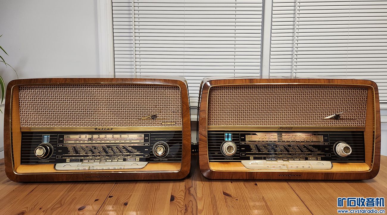

发表于 2024-1-28 23:42:59 | 显示全部楼层
取长补短 发表于 2024-1-27 17:43
老收音机都是单声道
用两台型号相拟老机器就可以享受立体声了
