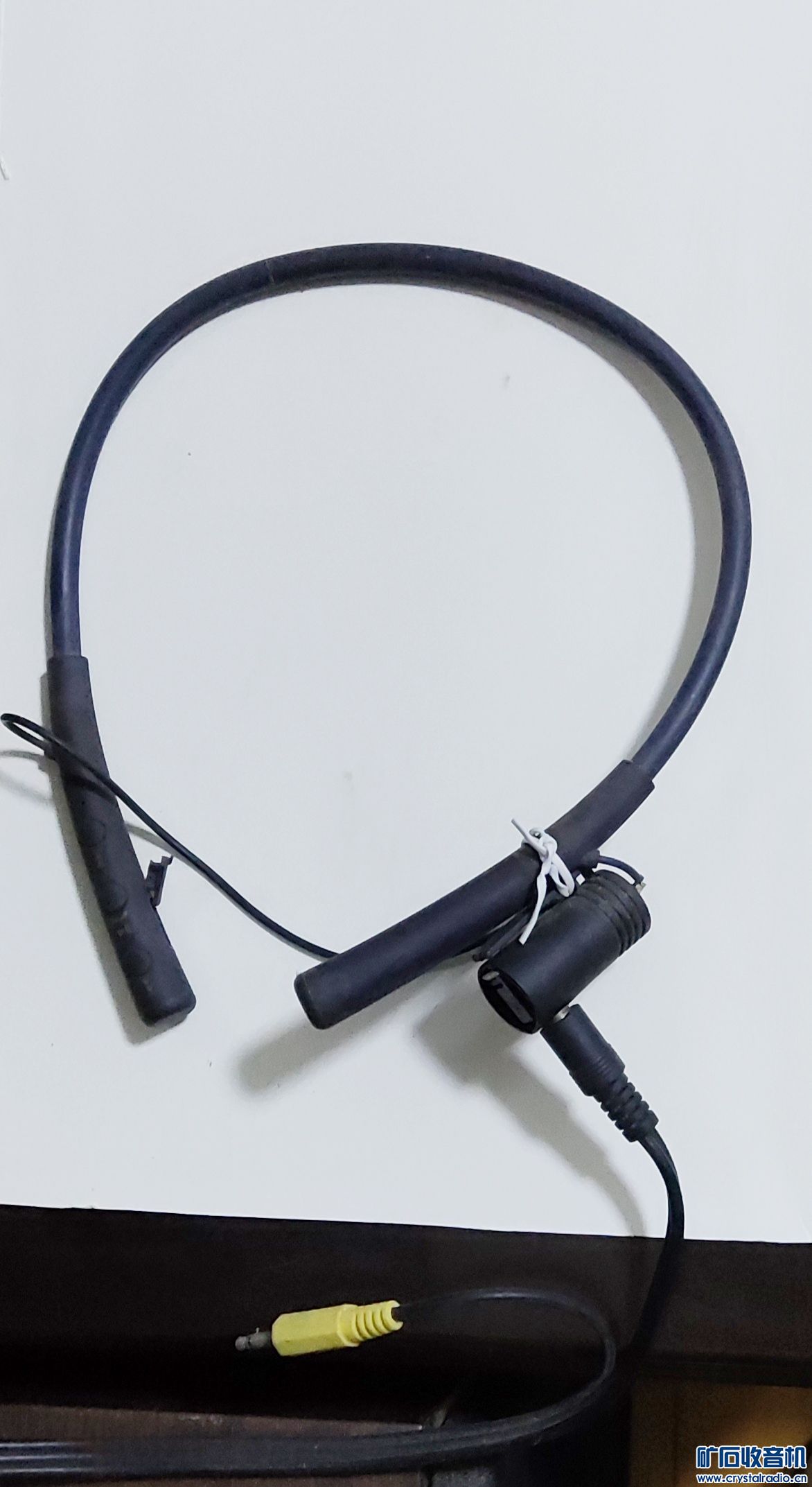

发表于 2024-1-23 20:54:58 | 显示全部楼层
dabfxz 发表于 2024-1-23 11:37
怎么连接?能不能画个图介绍一下?
功放 与 喇叭之间的连接,谁都会,无须啰嗦。
下面说的是,“蓝牙”接受怎么与功放连接。。
用一根 “莲花插头——立体声3.5mmΦ的插头 转接线”,将蓝牙耳机收到的信号,送至功放。
这是一个改造了的蓝牙耳机。
图中这个蓝牙耳机,原来一边有一个耳塞,现已剪去。
将两个耳机的音频输出,接到一个新增加的,3.5mmΦ的插座上。
那根“莲花插头——立体声3.5mmΦ的插头 转接线,将这个蓝牙耳机的信号,送到功放。
从此,我家的 手机 与 功放之间,实现了“蓝牙”无线传输。
加装耳塞插口,需要动手经验。
如果缺少动手的经验,可以在网上买现成的。
