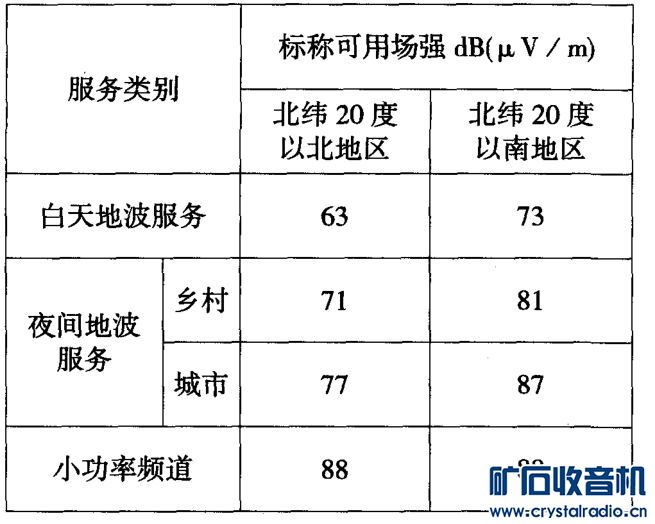

   即使住在小山村,我们所在的位置,至少能收到中央新闻台,本省新闻台和本市新闻台,接收在服务区的信号,应该听不出有底噪,如不小于63dB(uV/m)=1.41mV/m,使用二级收音机收听信噪比一定大于20分贝(有外部干扰除外)。
有效服务半径受发射功率和周围地形地质影响,可以通过在服务区范围内信号强度不小于63dB(uV/m)=1.41mV/m,发射电台的功率,服务半径的距离,粗略计算出接收附近电台的信号强度,计算方法,在一百公里范围内,信号强度与距离的平方成反比,与发射功率的开平方成正比。

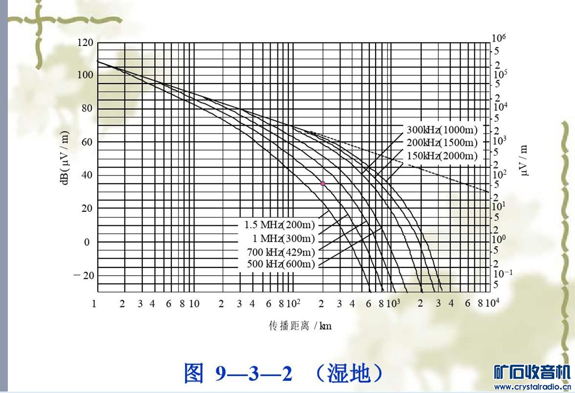

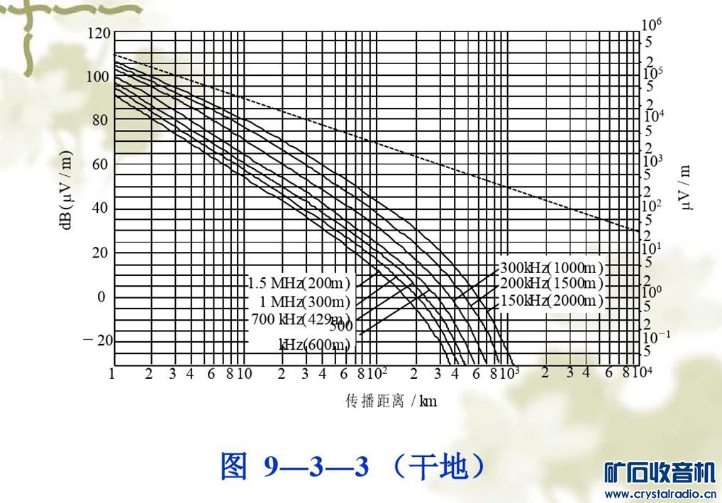

   5、通过电台的发射功率和相距接收的距离来判断灵敏度。
     下图是一千瓦的发射功率的信号强度与发射距离的关系,介质条件“湿地”和“干地”信号强度差异很大,若知道电台的发射频率、发射功率和接收距离,可以通过此图求出信号强度。
例如:某电台发射功率10KW,频率700KHz,介质“湿地”接收距离200km,从图片中可以查到1kW功率相距200km的接收点的信号强度为5uV/m,10KW开平方为3.16    5×3.16=15.8 uV/m。
