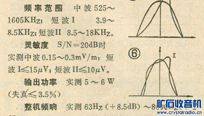

发表于 2024-1-10 09:49:26 | 显示全部楼层
这里是2个神机的灵敏度,显然3P5是6dB的,超动态宽频响是20dB时的灵敏度

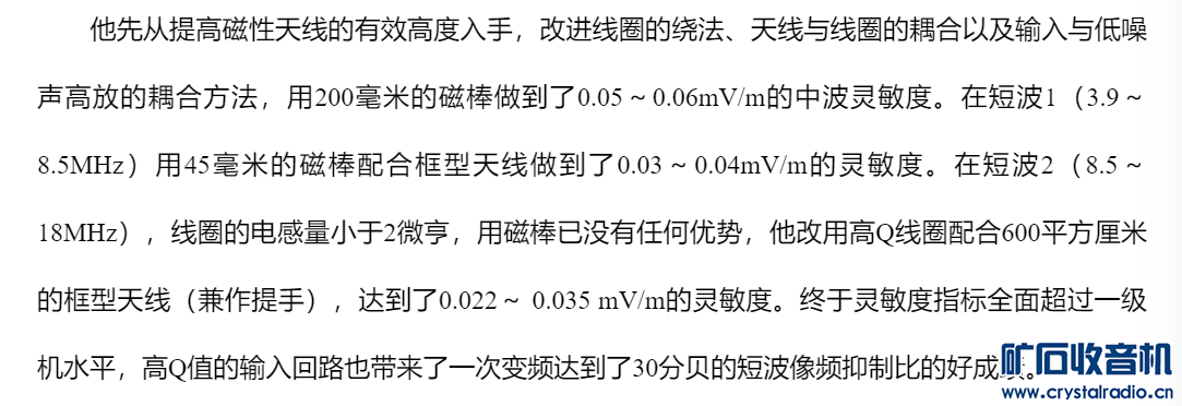

 楼主| 发表于 2024-1-10 08:21:01 | 显示全部楼层
二、灵敏度的测量方法
      1、采用额定输出时最前级需输入讯号的强度来表示,如当额定输出(0.89V、8Ω)最前级输入的是10uV。这种表示不是最终灵敏度,因为在他的前面还有天线,天线的等效高度,输入调谐回路的Q值,匹配情况,同步跟踪和耦合比等因素对灵敏度还有很大的影响。
     2、去掉天线,通过“等效天线”在调谐输入回路的天线耦合处注入信号的大小来表示,当达到额定输出时,所需的讯号强度,用以uV为单位来表示,信号发生器与调谐回路耦合点的链接通过“仿真天线网络”,此网络见下图:
     此表示法也不是最终灵敏度,但与1的表示法相比更近了一步,将输入调谐回路包含进来,但他的最终灵敏度还受外接天线的有效高度影响。
     3、若收音机内置磁棒天线或框型天线,以磁场的能量接收,采用接收电场强度的大小来表示灵敏度,单位mV/m,此灵敏度为最终灵敏度(在不连接外接天线的条件下)。
     曾经认为1mV/m的灵敏度与100uV灵敏度相当,因为好多二级收音机在中波标有灵敏度1mV/m,在短波标有100uV。根据测量方法,短波的100uV的测量是不包含天线的,且与中波还是两个调谐回路,所以二者没有“相当”的数量关系。
    过去的收音机,厂家对性能的给出,是等级的标称值,并不是真实数据,如灵敏度<1mV/m,选择性>26分贝。有的厂家在括号内给出实则数据。

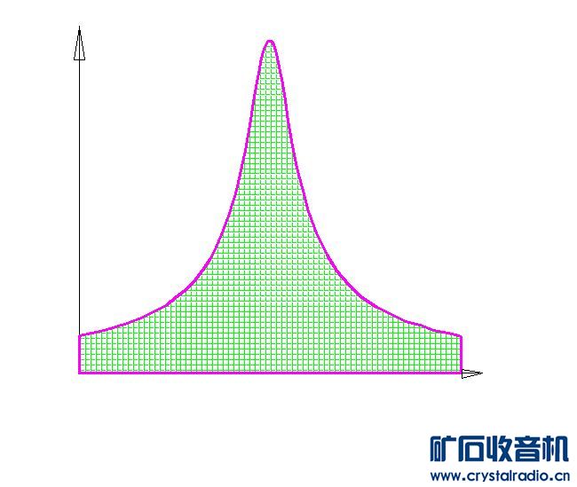

      1、关于整机通频带Δf
整机通频带并不是指幅频幅度下降0.7时的“通频带”,我的理解是在很宽的频域范围内的积分和。我们把通带的峰值设为1,在保证接收信号的通带,如中波最宽通带最好9KHz,窄到4KHz也能听清语音,带外的幅值希望越小越好,但带外幅值永远也做不到0。适当降低信号内带宽,可以使带外的幅值变得更小,但是以牺牲音质为代价。见下图。
       对于LC谐振选频电路,要想带外的幅值做小,采取的措施有:1、尽量的提高有载Q值,2、尽量的提高三极管反馈给谐振回路的输入阻抗,3尽量的增大谐振回路的电容C和减小电感L。
       作为LC滤波的第一级,天线调谐选频回路,调谐电容的规格有120p,270p,365p,当三者有载Q值相同时,采用365P的双联带外衰减的幅值要比前两者好。同一个调谐电容,短波的带外衰减的幅值要比中波好。双联电容小于会导致磁棒线圈电感增大,使灵敏度降低,但匝数增多,时天线有效高度增大,使灵敏度升高,两者那个变化大呢?

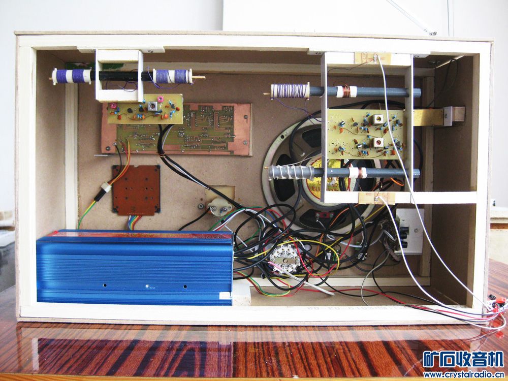

     (2)来自高中放的沙沙声,噪声特点,音量电位器调大,噪声增大,移动磁棒线圈,使其偏离同步跟踪,噪声减小或消失。这些噪声不一定来源于外部环境干扰,也有可能来源于收音机自身。
       自身的中放或低放存在自激,但没有达到啸叫的程度,通过某些渠道进入最前级,引发的噪声,很难发现和排除。若手中有高灵敏度的收音机,可以收到一个弱台,然后靠近自制的收音机,若噪声变大,说明自制的收音机有噪声辐射。其实自身的噪声辐射是不可避免的,他会被自身的天线吸收,但会尽力的减小。收音机的中低放产生的辐射噪声既然难以避免,我们可以从外部想办法,如把中低频屏蔽,让自身的天线远离中低放,但天线谐振回路远离中低放后,与混频电路的引线会过长,我采用了天线谐振回路连同高放电路同时远离中低放,通过屏蔽线与混频电路连接,收到好的效果,如我制作的点点统调二次变频收音机,接收灵敏度,在我制作的收音机中,没有一款操过他的,保守估计灵敏度优于0.1mV/m是没问题的。

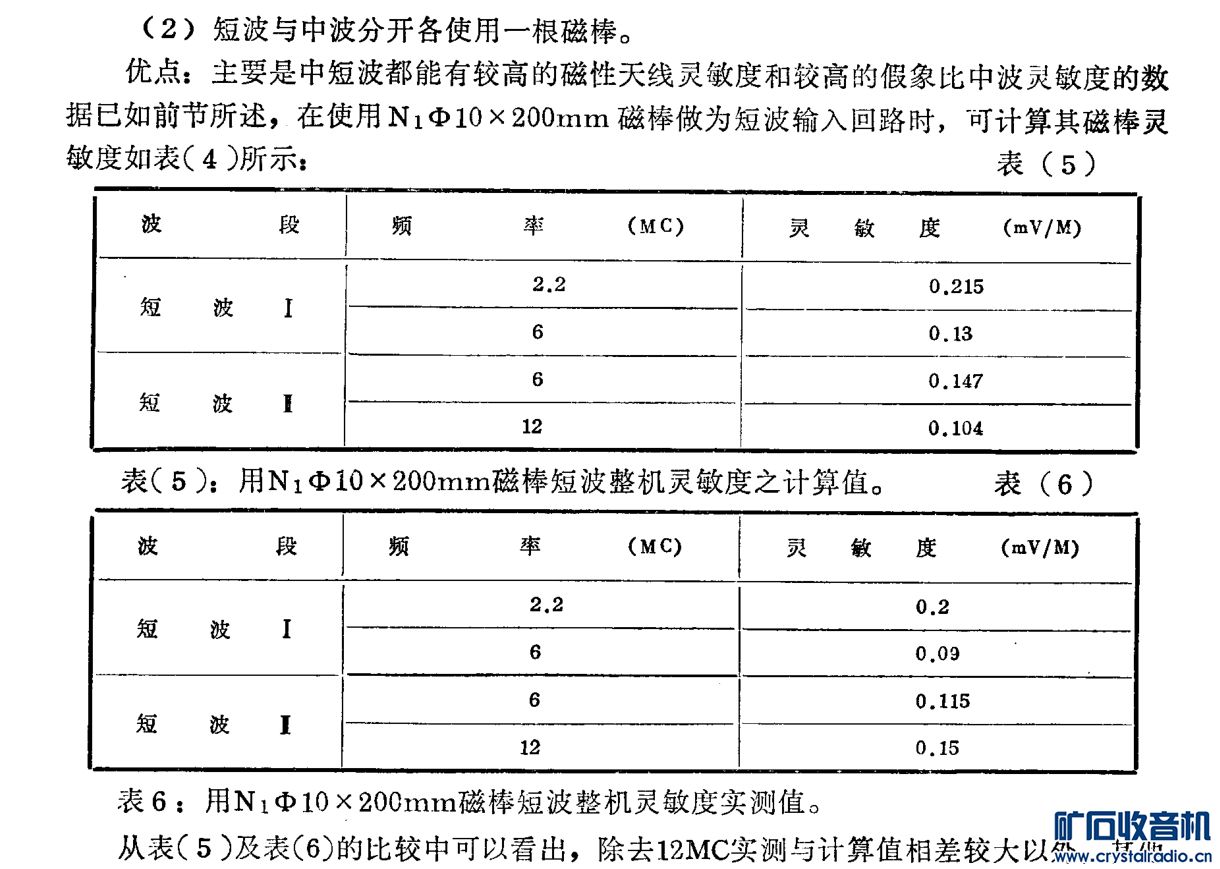

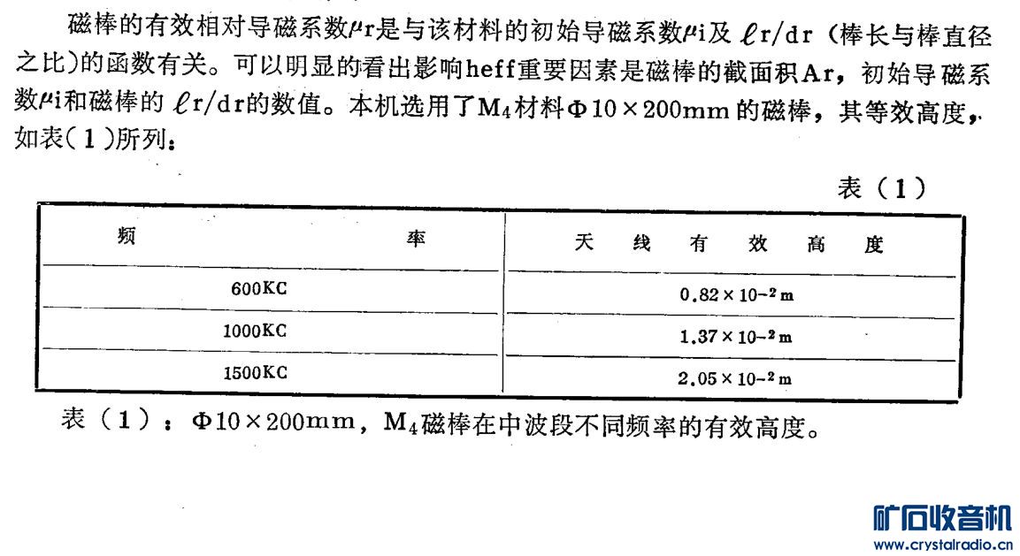

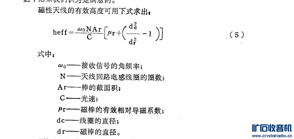

    3、天线高度heff
     关于使用磁棒天线的天线高度,自制提升的空间不大,根据公式:
      为了提高天线有效高度,我们能做到的1、磁棒线圈采用分段绕法,增加线圈匝数N,2、增加线圈直径,3、将线圈尽量的靠近磁棒中心,增加有效磁导率,但会导致Q值降低,所以二者要兼顾。4、增加磁棒的直径,可以采用两条磁棒并用。
   下图是采用10×200中波磁棒所能达到的天线有效高度
    经计算,采用10×200中波磁棒天线,当整机通频带5KHz,三极管噪声系数6分贝,接收信号信噪比20分贝时,在同步跟踪统调点上的灵敏度,天线跟三极管匹配到位,灵敏度可以达到:
短波灵敏度可以达到:

      4、天线回路有载Q值
     中波采用28股沙包线绕制,短波采用镀银线圈,线径尽量的粗一些。为了使线圈的空载Q值高一些,线圈离磁棒中心位置不能太近,靠近磁棒中心位置,天线高度增加,但Q值会减小,所以,线圈在磁棒上有一个最佳位置。磁棒远离扬声器,电路板等金属物体。

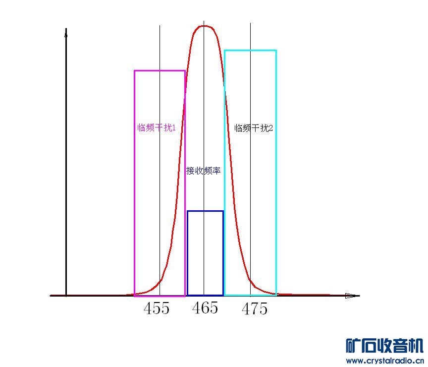

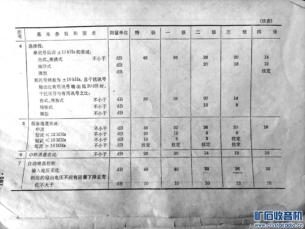

     四、干扰与灵敏度
      在有干扰的情况下,灵敏度会降低。有关材料中提到双信号灵敏度,即在有临频干扰时的灵敏度。提高抗干扰能力,是通过提高选择性来实现,所以提高双信号灵敏度,要通过提双信号高选择性来实现。
     在电台稀少且干扰很小的环境中,灵敏度指标高于选择性指标的收音机具有很好的接收效果,八十年代的有些收音机的灵敏度指标已经达到特级收音机的指标,但选择性是二级收音机以下的指标,所以使用这样的收音机的接收效果不次于高级收音机,在电台密集干扰很强的接收环境中,高灵敏度且选择性较差的收音机,会导致接收效果乱成一锅粥,除了能收听几个强台,其他电台都淹没在干扰中。
    1、临频干扰:
     临频干扰较强可以是AGC启动,导致中放增益下降,使接收灵敏度下降,收音机给出的选择性指标是单信号指标,是指中频幅频偏调±10KHz时的幅值与峰值之比。如比值20倍,即选择性26分贝。但在实际接收中,此选择性对临频的衰减不一定是26分贝,因为广播信号是一个通带,26分贝是指偏调±10KHz的点频选择性。真实反映对临频的衰减能力要看双信号选择性,上世纪七八十年代的收音机对双信号选择性的的指标见下图:一级收音机的双信号选择性指标才大于26分贝,在现在的电磁干扰环境中,这个指标就太低了。应该在提一个档次,做到36分贝。
    中频的通频带做宽,对提高音质有力,但双信号选择性就会变差,在强干扰的环境中,就别想得到很高的双信号灵敏度。
要想提高双信号选择性,在保证通频带的前提下,需要尽力的提高中频幅频曲线的矩形系数。
