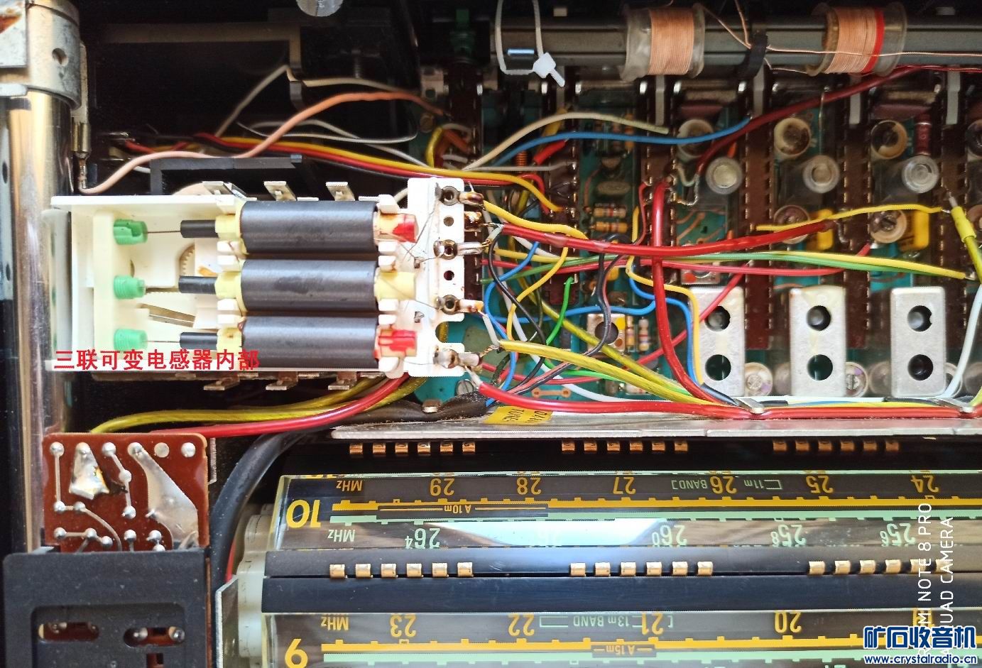

更令我欣喜的是,此机的AM调幅波段具有调谐式高放,确保底噪小而灵敏度高且选择性好。其长波/中波/短波1-2采用2联空变加3联可变电感调谐;短波3-10为二次变频电路,以避免镜像干扰;采用6联空变调谐,并采用了滚筒式波段开关,高频飞线极少;全镀金弹性触片,可靠性高寿命长。

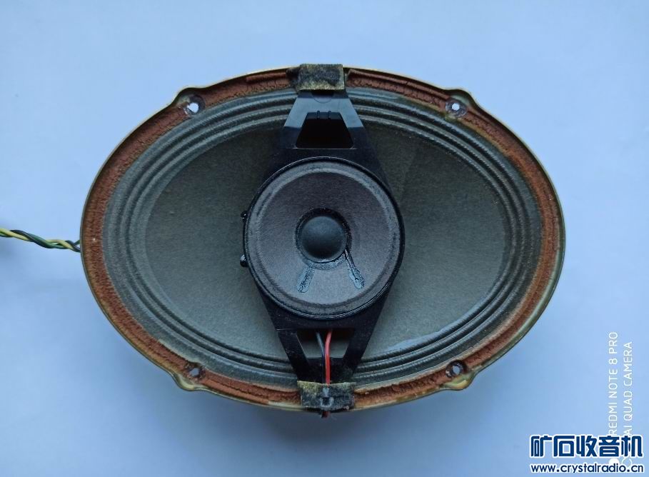

此机面板布局极其美观大方:右边由上至下排列着表头与三个大的调节旋钮;左边由上至下排列着三个电位器直拨钮;中间由上至下排列着三个功能开关拨钮; 右部约占五分之二面积为上下排列三个横向刻度窗;左部约占五分之二面积为黑色喇叭罩,罩后面装有同轴高低音喇叭,低音喇叭为5X7寸的椭圆喇叭,能确保较好的低音重放效果。
此机虽属高端复杂机型,但内部整体结构布局极其合理,各部分条块分明,制作精致,有如精美的工艺品,且拆卸维修比较方便。

根德卫星S2000结构-1
根德卫星S2000结构-1
根德卫星S2000结构-2
根德卫星S2000结构-2
根德卫星S2000结构-3
根德卫星S2000结构-3
根德卫星S2000结构-4
根德卫星S2000结构-4

根德卫星S2000部分结构
根德卫星S2000结构-5
根德卫星S2000结构-5
根德卫星S2000结构-6
根德卫星S2000结构-6

1、原中放为标准三级中周单调谐,音频通带不宽,加之德国机固有喜好低频,线路采取较多措施突出低频,且高音重放好的小喇叭也不接入(可能避免AM接收出现大的高频干扰噪声),致使AM收音较沉闷不明亮。考虑线路较难更改,只好将仅在FM使用的小高音喇叭并接至AM,才对AM稍有改善,放音不再沉闷。
