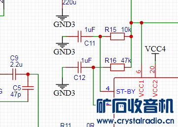

集成没有声音输出,输出脚6V左右正常,这个集成的22脚是静音的,现在测得电压4.3V,这个引脚是高电平静音还是低电平静音?是不是还关4脚的事?请多多指教。谢谢。

待机和静音的电压都的3.5V;
是说要可靠开机和非静音这两个脚最低需要3.5V以上的电压;
可靠的关机和静音需要将这个电压拉低至1.5V以下。

4、22脚接高电平即可,不过此芯片太烂了,比起TDA7375不是差一星半点的,可能我买的是国产歪货吧,但7375却很容易买到合格品。

T DA7388只有两个控制脚,一个待机、一个静音。这是BTL输出的,还有这芯片有一个音频隔离地藕合脚。输出脚是供电电压的1/2。供电电压高于16V和低于8V都是没有音频输出的。4脚待机(高电平工作)、22脚静音(高电平工作)

谢谢各位大师指教。故障查出来了,功放块的一对输出脚对地短路。拆除后测量四个输入端都有输入信号,4脚电压8V,22脚 电压4.3V。网上订购了,坐等快递送来功放块。
