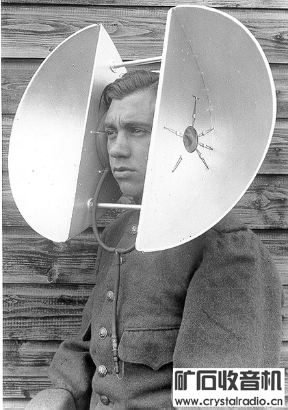

还看到有人问“什么是 Sound-powered 耳机”,回答是这张图片:
向各位老师请教,有没有直接对应的中文词汇。
发表于 2024-1-9 11:49:33 来自手机 | 显示全部楼层
longshort 发表于 2024-1-9 11:03
這個好像是一戰時期發明的聲學定向通訊系統接收部,通過對遠處的抛物綫發話器聚焦而接收語音信號。
主要用途是作为人工雷达,监听飞机坦克的动静好发出预警,想听敌人谈话也可以试试,类似装置图网上有很多。这款的造型比较独特,在未查证前,个人想象有以下几种可能性:
1、垂下来的胶管给两侧的耳囊充气用,确保耳朵跟装置紧密贴合,守听灵敏;
2、胶管做作话筒用,双方隔着山头进行视距下收发双工通话;
3、当时已经有气动扬声器,可用胶管把微弱的声音引出放大后辨析。
发表于 2024-1-9 01:23:31 | 显示全部楼层
再仔細看了一下,右耳処被一個墊子堵上——好像是個發話器,有個連接的管子垂下來,那就是話筒了
 楼主| 发表于 2024-1-9 11:11:28 | 显示全部楼层
从军服上看像是一战时期的。
作用是提高以“吼”作为主要通讯方式的有效通讯距离。
看来做战地侦听是有一定效果的,要不也不会在军队中使用。
右耳那个应该是个软垫,应该是两边都有,要不带上十分钟就可能受不了。
垂下来那部份有点像听诊器的胶管,应该不是话筒。
 楼主| 发表于 2024-1-9 12:03:19 | 显示全部楼层
18038003904 发表于 2024-1-9 11:49
主要用途是作为人工雷达,监听飞机坦克的动静好发出预警,想听敌人谈话也可以试试,类似装置图网上有很 ...
分析到位。
只是对做话筒用有点疑问,这么小的体积堪比现代电容话筒了。充气或接到其他装置的可能性较大。
发表于 2024-1-9 12:19:18 来自手机 | 显示全部楼层
BG1TRP 发表于 2024-1-9 10:05
这军衔翻译可真够麻烦的,知识范围窄就差了级别了。
如果较真的讲,所有的耳机单体都是无源器件,对 ...
声力/声能耳机已经是约定俗成的称呼,个人认为没必要再画蛇添足。另外一楼用挂着两个人工耳朵的图来诠释sound powered我感觉也不妥,这里用声能驱动了什么呢?它本身是个能量收集器给耳朵加餐的。出现上面的解读偏差,主要还是楼主对这种耳机的背景知识缺乏深入了解。一孔之见哈!
