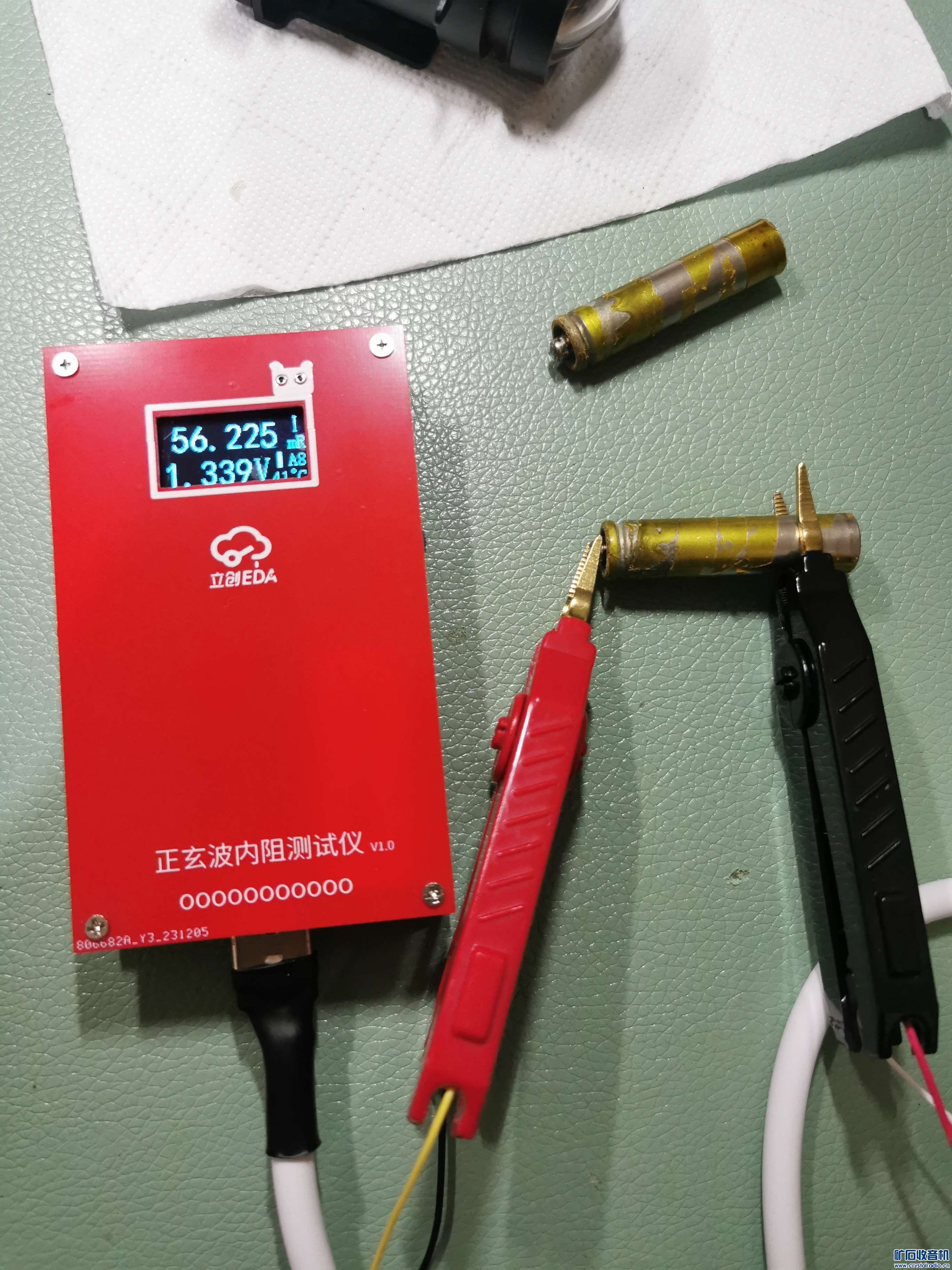

镍氢电池容量不到300mah,为何充电19小时还没满?

电池内阻你用什么工具测的?
用的某个老哥开发的内阻模块 自己再打板拼凑起来的内阻表 010410130346_0121116585613_0IMG_20231211_162607.jpg
发表于 2024-1-3 16:15:16 | 显示全部楼层
是什么充电器很关键!
是单模式充电器,还是多模式的?是专用镍氢电池充电器吗?
充电结束的判断电路------------------终止电压是多少?是如何判断已经充满?没有充满,就一直充,可能,已经严重过充了,电解液都挥发了。
很多充电器是傻充。有好的充电器有温度判断(镍氢)。
镍氢电池容量不到300mah,内部可能已经漏电,充电再长也不行了,都转化成热量了。

发表于 2024-1-3 17:13:32 | 显示全部楼层
这种情况大多是电池有问题,山寨电池而已,普通充电器靠电压检测判断是否充满,这种电池怎么充都达不到1.5V电压,所以就显示没充满一直充下去,即使充一年也可能显示未充满。当然,也有可能是充电器的问题,但一般较少。
发表于 2024-1-3 18:21:19 | 显示全部楼层
电池挂了,我那用了一年多的杂牌镍氢也挂掉,充满电放遥控器里只能用3天。虽然内阻看着还可以只有50毫欧

发表于 2024-1-3 23:48:15 | 显示全部楼层
皇甫大山 发表于 2024-1-3 20:19
带放电测容量功能的充电器也是傻充么?
我是指 7 楼这个。
楼主位这个放电测试肯定是准的,但是 -dv/dt 的算法可能不太灵,造成充电终点判定失效。
