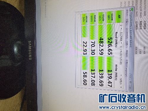

新买的120g金士顿骇客固态硬盘,说是库存新的,到家看看确实是原包装,软件测试健康度百分之百,通电0小时,基本符合。给十多年的老电脑升级一下,开机速度13秒。软件测试读取速度520MB/s,比较满意,但是写入速度怎么只有130MB/s?而我另一块浦科特2013年生产,已经使用13000多小时了,健康度也是百分之几百,但是测试读取速度达到540MB/s,写入速度400MB/s,看着很舒服!  请教一下各位前辈这块金士顿硬盘正常吗?

mdjljg777 发表于 2024-1-2 11:28
这是一块老固态硬盘,颗粒是mlc的,主控是sf2281。
老货就是故意限速了,主控程序就这么做的,不是使用不当,也不是伪劣品。
我有一块Intel 530就是这种,MLC的颗粒,写入速度100-120MB/s,也是120G的大小

发表于 2024-1-2 11:19:16 来自手机 | 显示全部楼层
QLC呗,想都不用想。最烂TLC写入也超过200MB/s

 楼主| 发表于 2024-1-2 11:28:27 来自手机 | 显示全部楼层

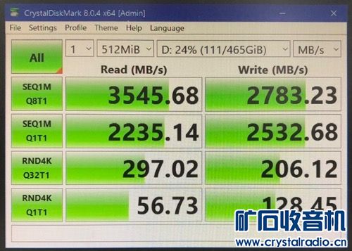

 楼主| 发表于 2024-1-2 11:42:39 来自手机 | 显示全部楼层
这是另一块浦科特固态硬盘测试结果,同一软件测试。

发表于 2024-1-2 12:34:03 来自手机 | 显示全部楼层
你这盘不行,以后别买这种了。
买个PCIE转M2的卡十几元的样子,插上M2,速度快多了。我这盘算差的M2了,给联想老主板用,Intel的8代处理器
 楼主| 发表于 2024-1-2 12:35:44 | 显示全部楼层
我有一块Intel 530就是这种,M ...
意思硬盘没问题?但是另一块浦科特的,2013年生产的,买的二手盘,已经使用13000多小时了,健康度还是100%!同一软件测试,读取速度560多,写入速度也有400多!是不是设计主控问题?浦科特这个是马牌主控,感觉这个浦科特硬盘很优秀!

发表于 2024-1-3 08:17:03 | 显示全部楼层
你这个写入速度明显不正常,SATA3也不是这个速度,应该是450MB/s左右才正常。
退货吧,
