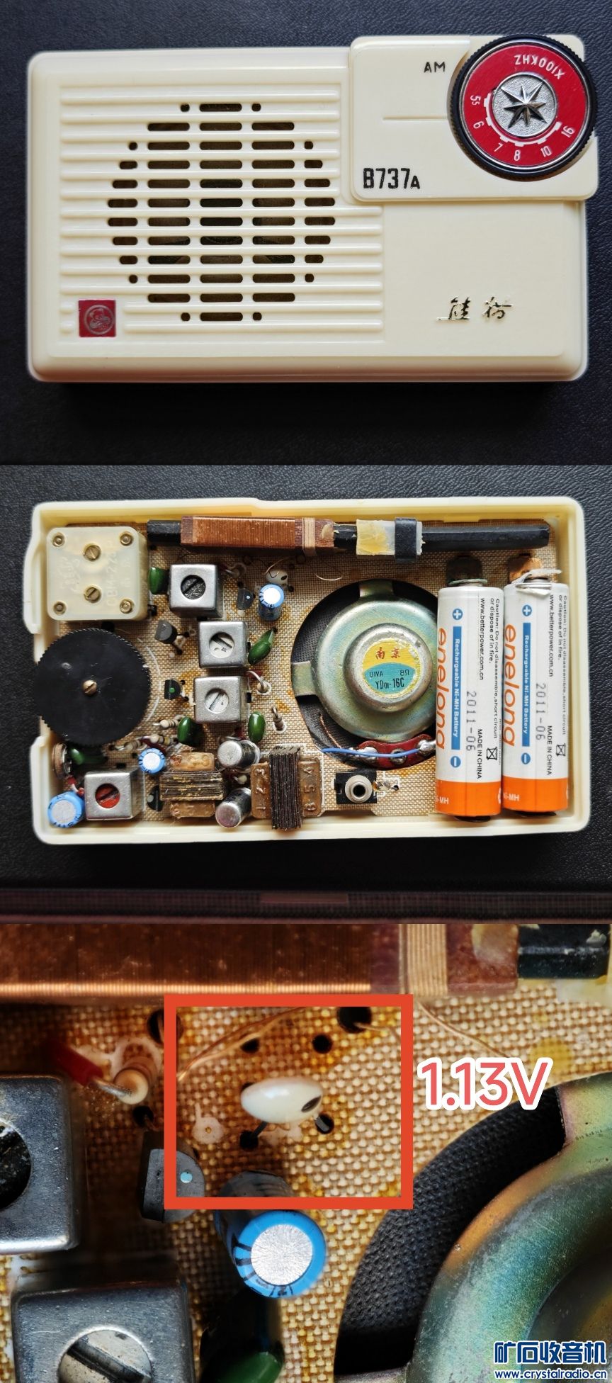

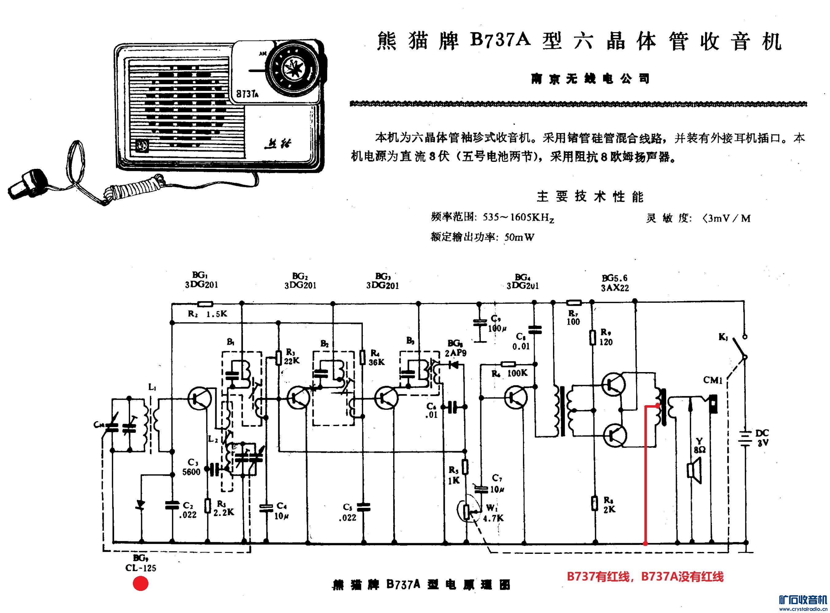

请问出厂时,左下角的稳压管CL-125,是两个单独的二极管,还是就一个稳压管?
哪位高手能查到CL-125这型号?
哪位高手实际拍一下CL-125的照片、铭牌?开开眼界。

我记得这种二极管是圆的,一面球面,另一面平面,白色外壳红字、红色点。一只二极管的正向导通电压就是1.25V,相当于两只二极管管芯封在了一起。

CL-125可用两个2CP、2CK、4148等二极管替代,PCB板上也预留了孔位。
图上的1.13V是实际测量的两端电压。
