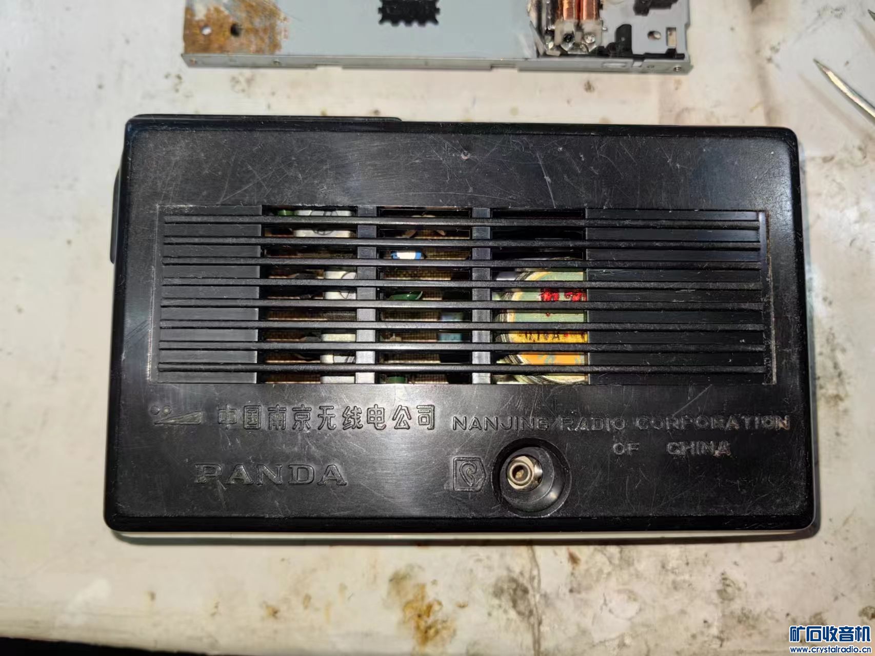

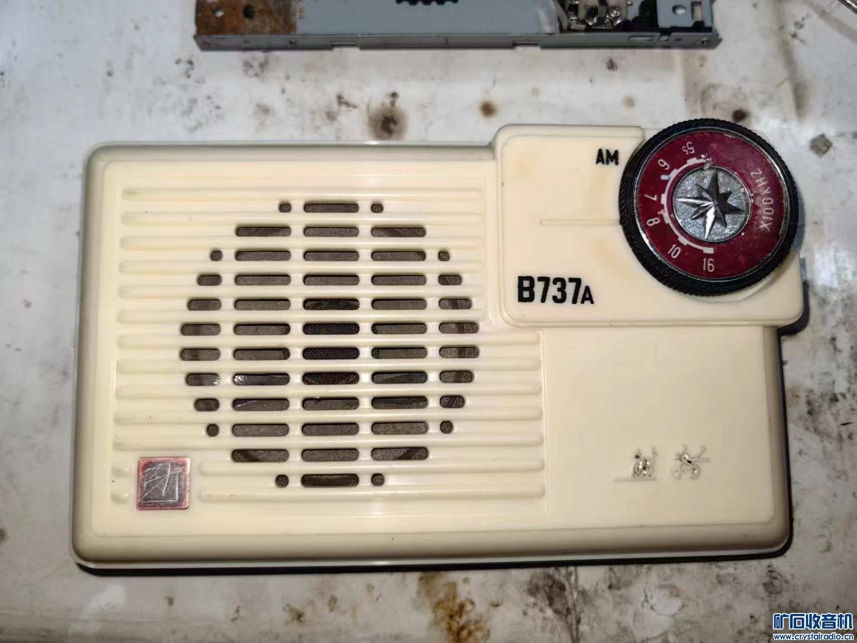

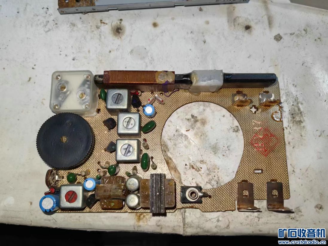

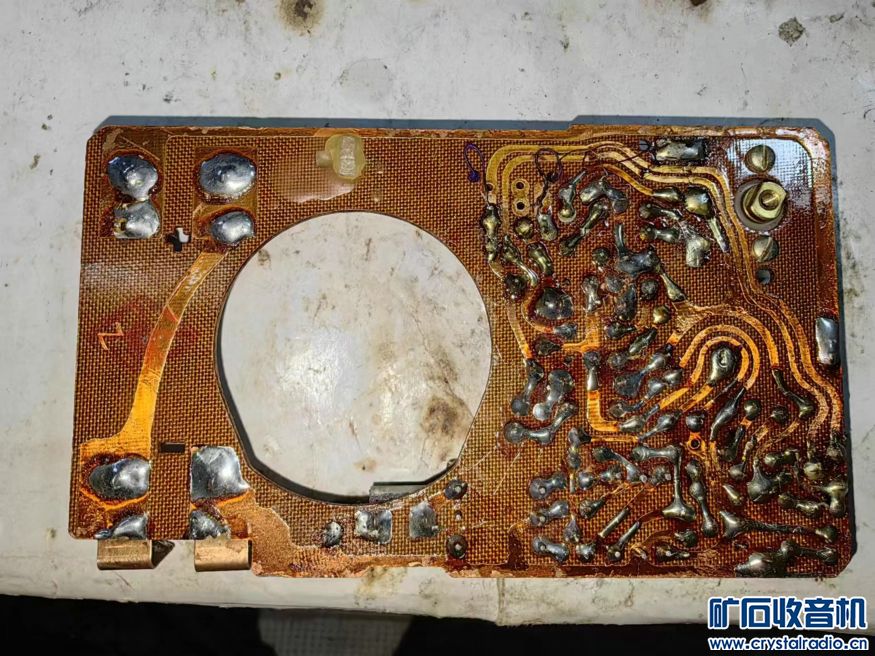

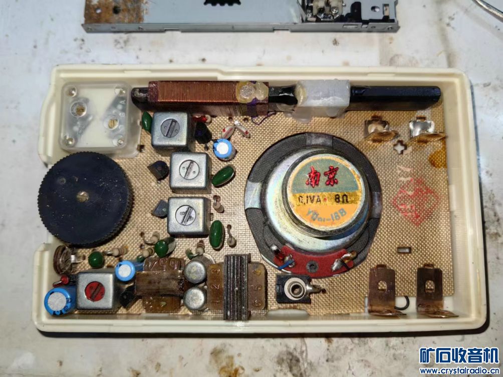

打理熊猫B737A六管袖珍收音机   坛里购得一台熊猫B737A   看机器品相不错  清洗外壳 打理机芯  开机电流正常   但不收台  观察发现前级稳压管2CB2A老化开裂  手中有2CB1A串联换上 收台但 双联老化咔咔响 换新 略微调整   收音正常恢复出厂状态   这种2CB1  2CB2 类的稳压管极易老化损坏  在硅锗混合电路中不少应用    海燕B412收音机中也有使用 损坏率极高   坛友在维修中还要优先检查  。

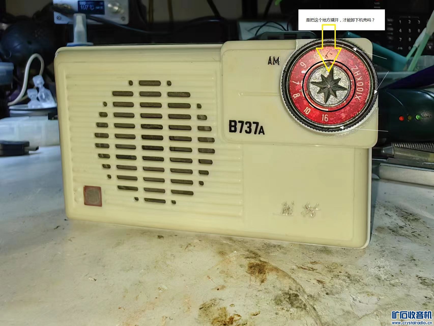

发表于 2024-1-1 22:55:53 | 显示全部楼层
卸下机壳,是要撬这个地方吗?用什么工具才能不破坏?
 楼主| 发表于 2024-1-1 23:00:20 | 显示全部楼层
不是那个地方  是最外沿部分  用扁铲 沿周边轻翘   有不干胶

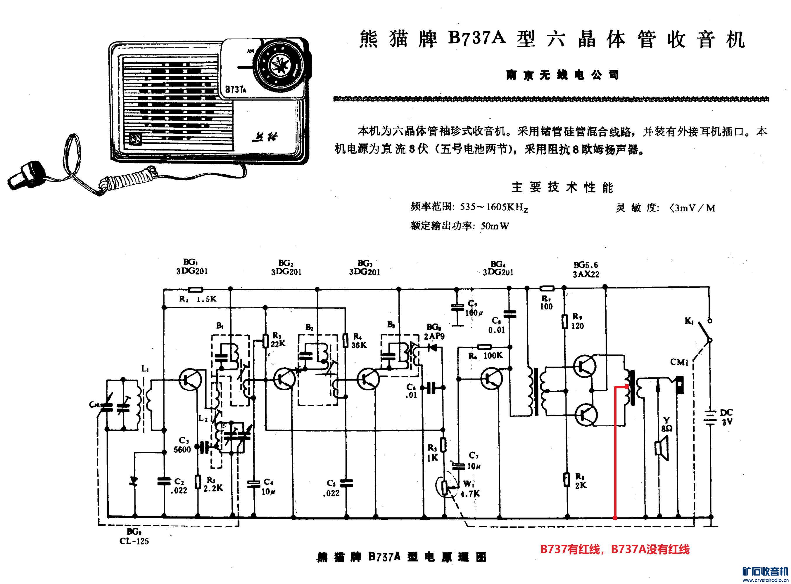

此机好像有点名气,老衲好奇的看了一下。

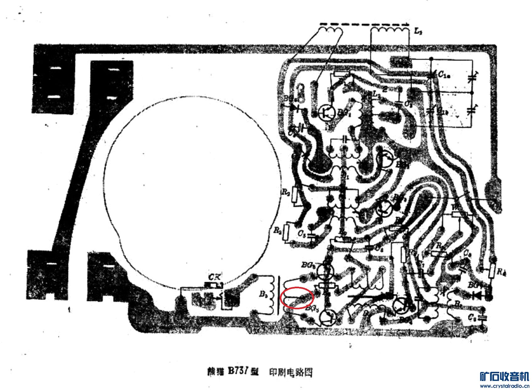

B737A和前辈B737相比,主要少了一根接地红线。
老衲以前没有注意到这个问题。
所有收音机中,有这根红线的多,还是没有这根红线的多?哪位研究统计过?
不知要不要红线的优缺点如何。或许,只能通过试验验证了。

发表于 2024-1-2 07:12:06 | 显示全部楼层
girlexplorer 发表于 2024-1-1 23:36
此机好像有点名气,老衲好奇的看了一下。
老衲以前没有注 ...

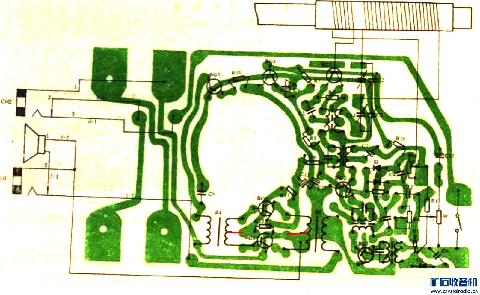

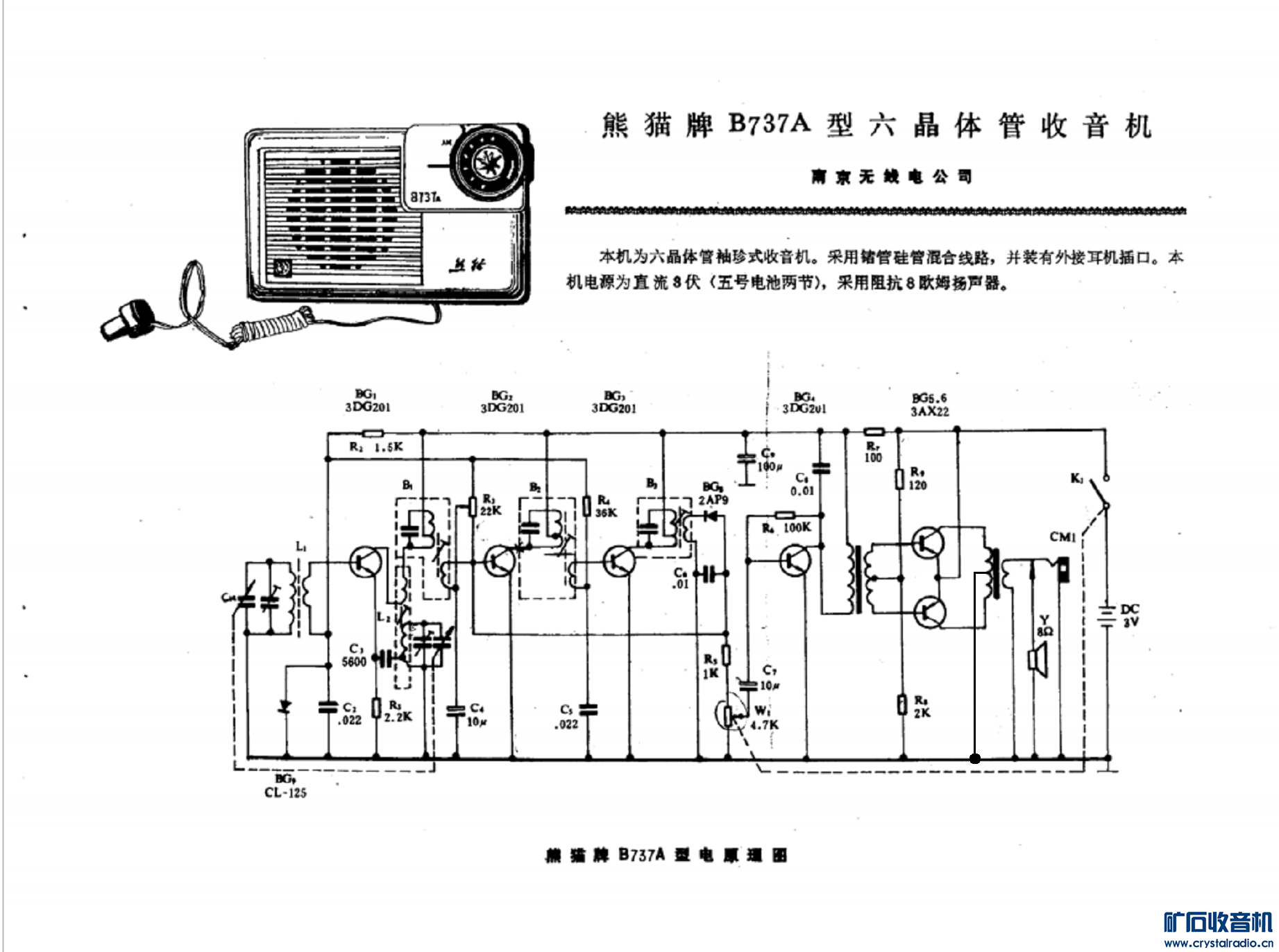

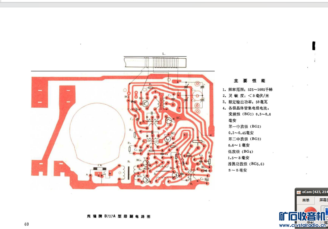

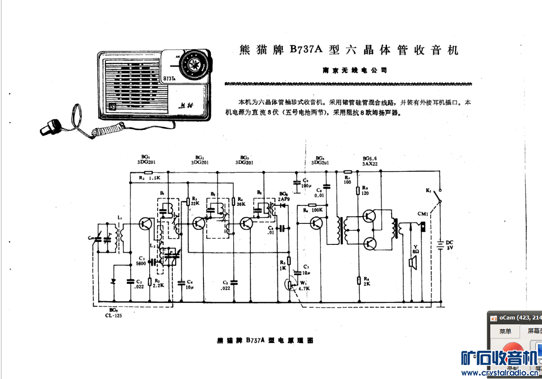

B737A原理图是漏画了吧,PCB板子上是有连接的 ,不然功放管哪有电源通路。
这个倒是没有画,是两边都没有画
补画
发表于 2024-1-2 08:36:56 | 显示全部楼层
百分之百图纸漏画,推挽输出变压器初级中点不接地末级推挽管就不能工作。

发表于 2024-11-11 08:02:17 | 显示全部楼层
此机好像有点名气,老衲好奇的看了一下。
老衲以前没有注 ...
从电路上来分析,要这个红线好,正负半波有这条红线钳位,不会受另外一个半波的晶体管干扰,这样输出波形会更对称,失真度会更低,当然带来的是变压器会更复杂,初级线圈半波功率就要达到变压器的满功率,变压器线圈利用率低成本高。后期的B737A是简化了,省料了,当然会带来音质的少许降低。
