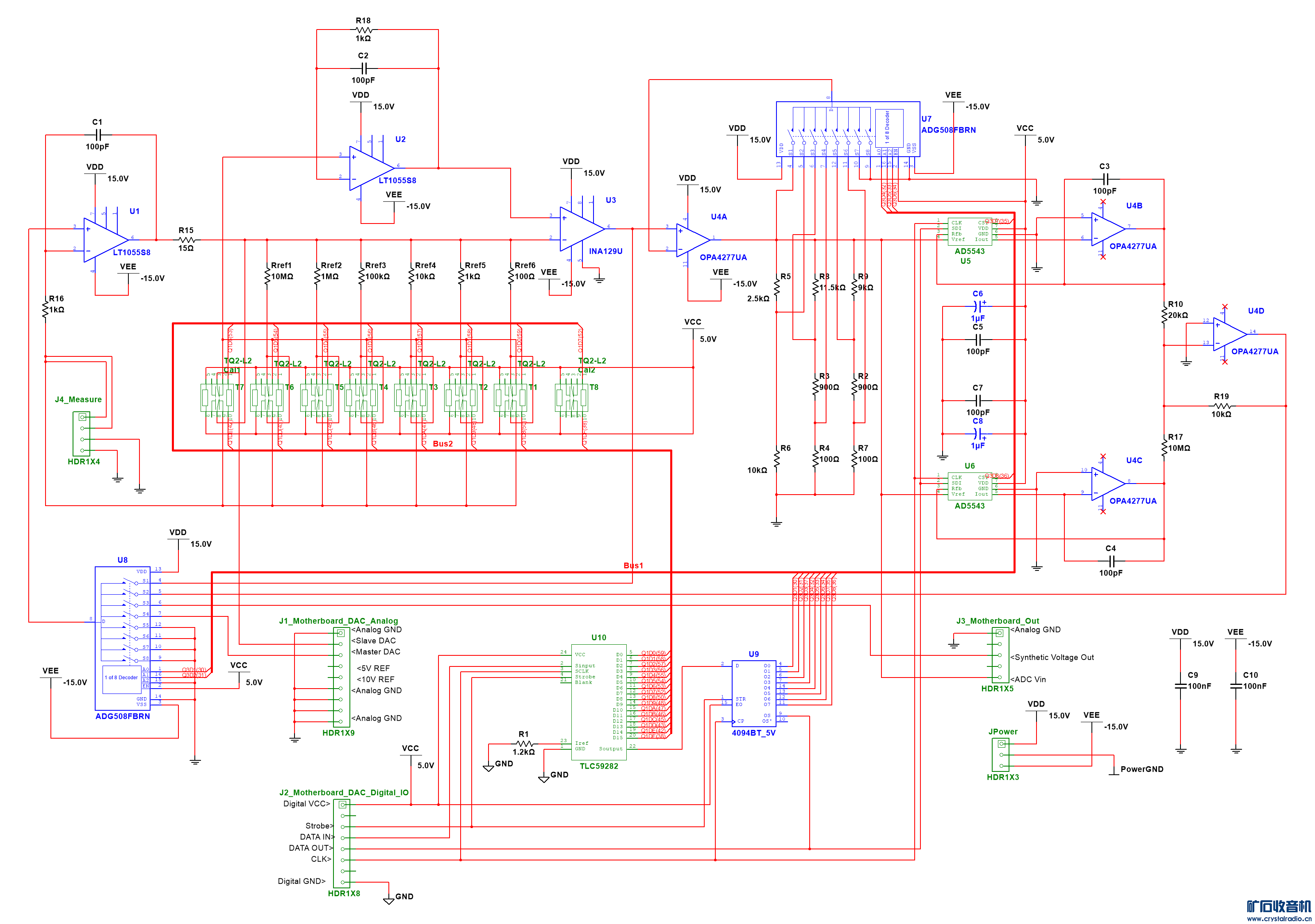

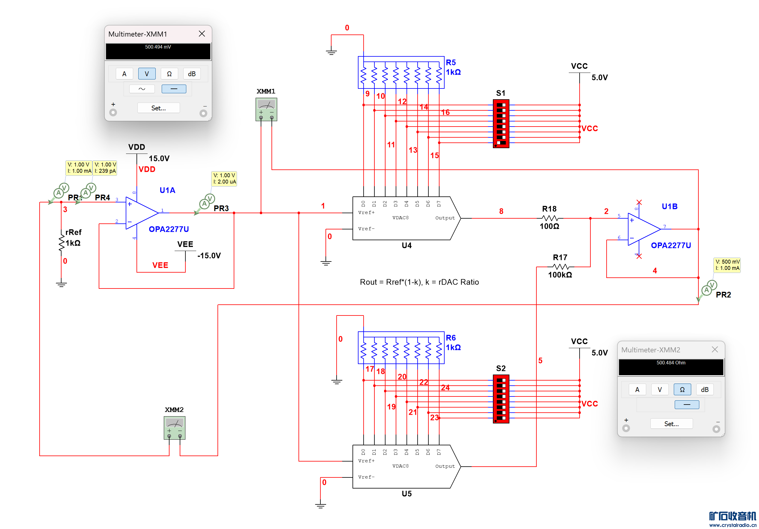

1PPM!Voltgen Addin 之高稳定电流源/微欧表

 楼主| 发表于 2024-1-4 00:42:07 | 显示全部楼层
zhengrob 发表于 2024-1-3 17:43
对于激励电流不是恒流的情况,激励电流会随设定电阻阻值而改变,这需要动态平衡实现稳定吗?另外电阻输出 ...
有两个方法可实现,一个是激励电流直接成为 DAC 鸡肫电压
这里 DAC 其实输出电压就是鸡肫电压 x 设定值,是一个乘法器
另一个方法是,我的 Voltgen 不是有 ADC 和 DAC 嘛,可以用 ADC 去检测你的激励再用 DAC 输出给你,这个动态平衡是程序负责,缺点是响应比较慢,优点是稳定
至于 4 线,首先,电阻是一个两端网络对吧 所以一个电阻源也是两端的。
发表于 2024-1-4 17:13:47 | 显示全部楼层
washu 发表于 2024-1-1 17:59
电路图如下,比之前的手工 PCB 版,增加了用于切换参考电阻和比例电阻的模拟开关以及继电器。本测试表明此 ...
你这里为什么要画成这种绕圈圈的样子,为了电流方向一致吗?有什么讲究?

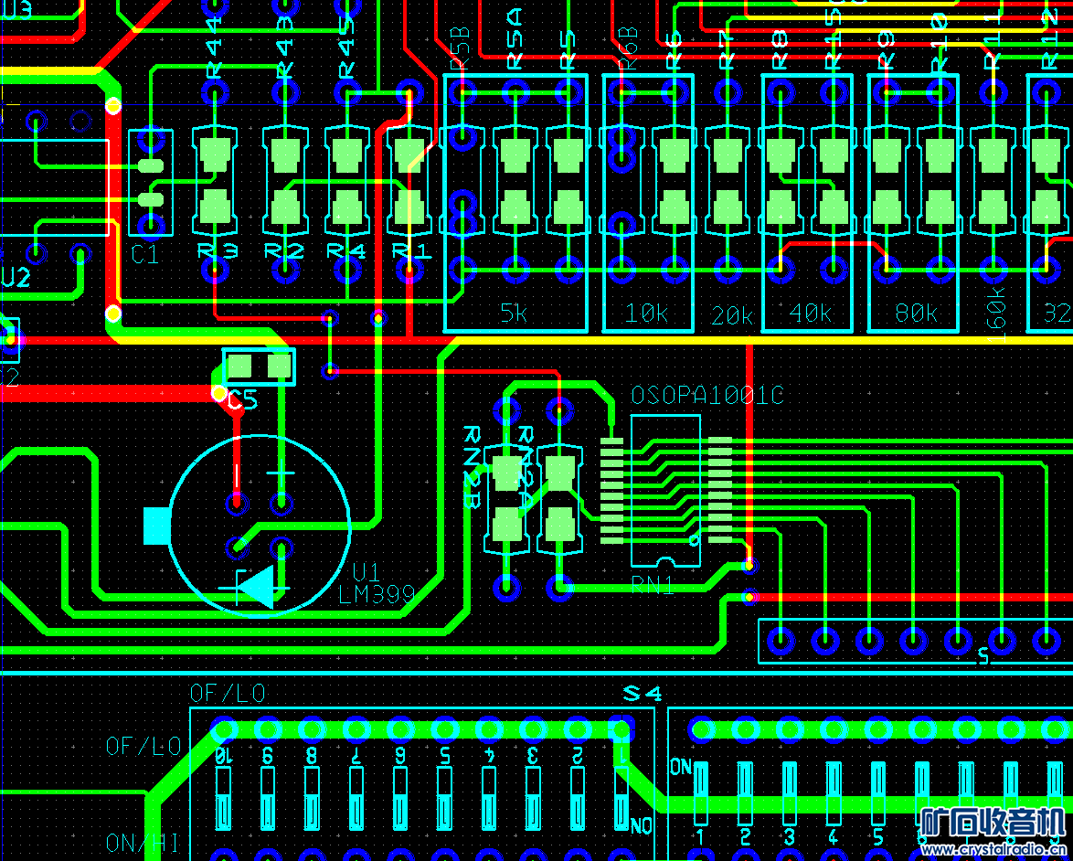

 楼主| 发表于 2024-1-4 17:16:38 | 显示全部楼层
为了方便画 PCB 简而言之电路图这样画,PCB 上就是这样(OSOPA1001)
发表于 2024-1-4 17:21:38 | 显示全部楼层
原来如此,这样每个分压点都可以从同一侧引出
