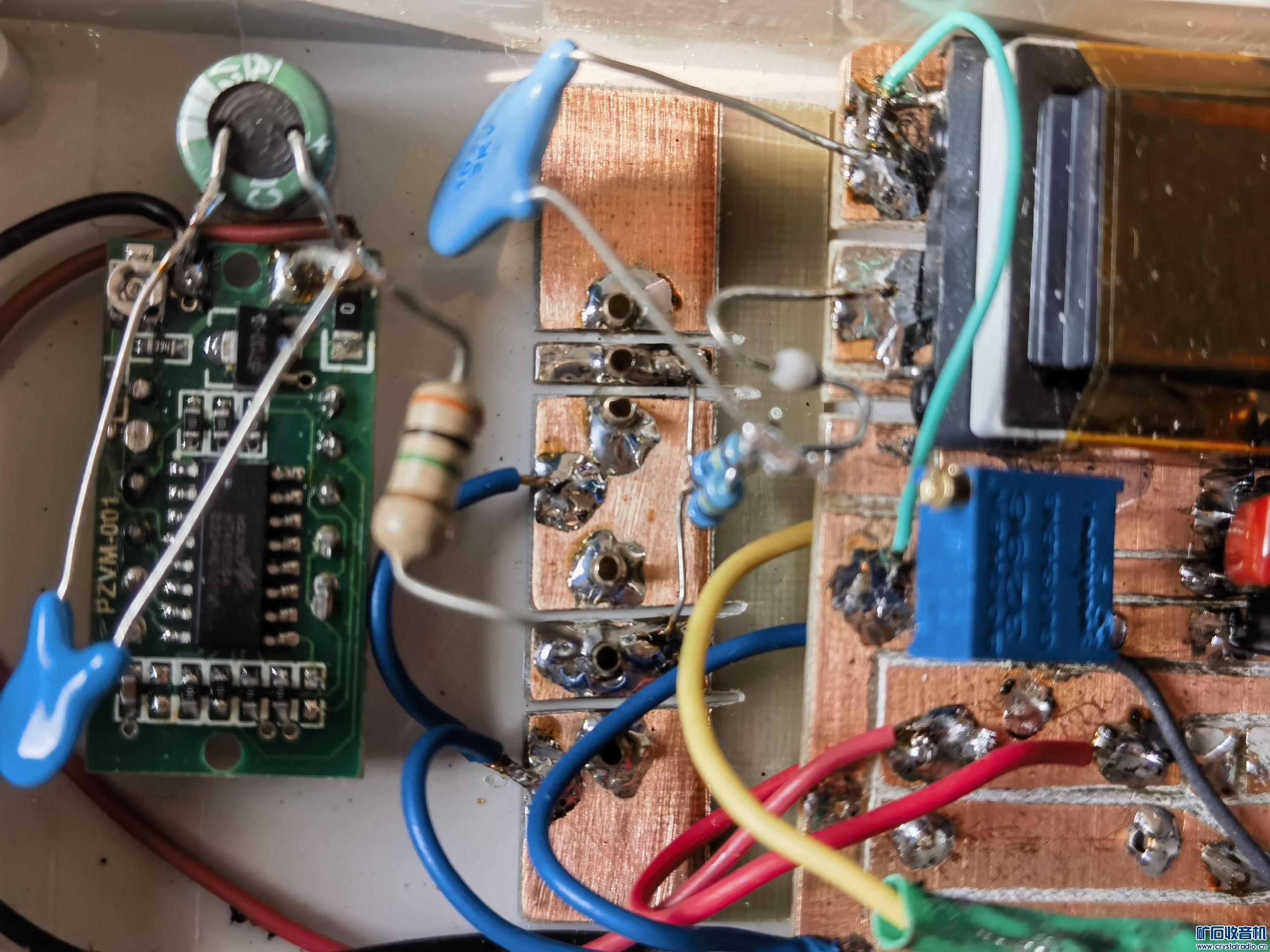

 楼主| 发表于 2024-1-2 14:29:22 | 显示全部楼层
sgeli_sh 发表于 2024-1-2 14:05
谢谢!那升压板不用,直接接入15V稳压电源应该也可以的吧?我想用洞洞板做一个,高压整流管和电源芯片已 ...
完全可以。高压部分间距尽量离的开一点,以防板子表面爬电与小间距打火。里面板子上很多部分我都开槽的。

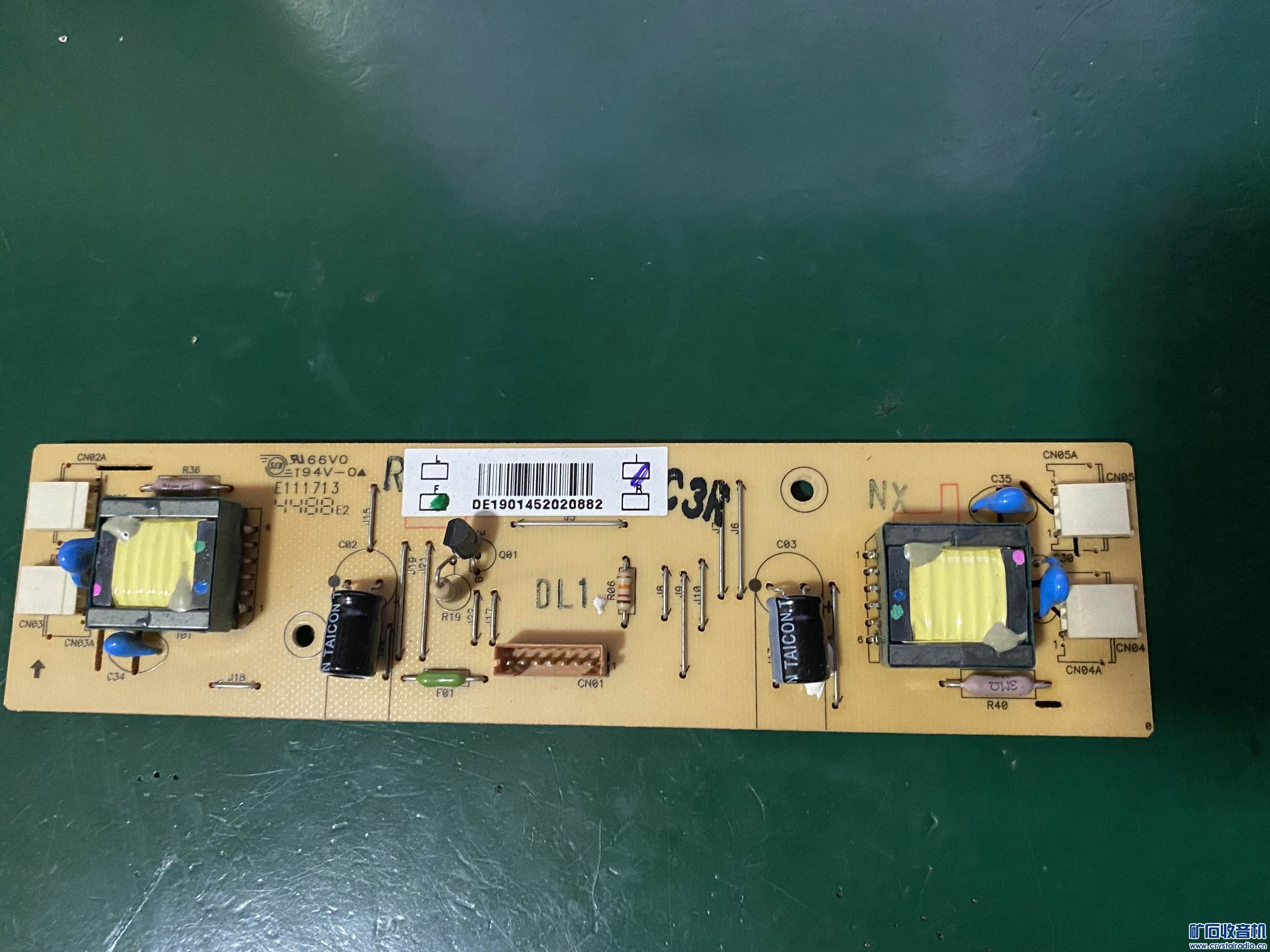

sjp 发表于 2024-1-2 10:47
表头改制是这样的。
拆了一个19英寸的液晶显示器(屏幕老化的优派910S),得到2个变压器。

发表于 2024-6-13 12:00:18 | 显示全部楼层
请教一下,看着是共地,不共地可以使用吗?用7107表头。
发表于 2024-6-13 16:39:51 | 显示全部楼层
经实测,电路不实用。虽能升到600+v,但几秒种后22a烫手,热保护。
电流从180ma,一下到400ma。然后22a报废。 一下午报废了4个22a。

发表于 2024-6-13 18:27:15 来自手机 | 显示全部楼层
我是用小隔离(两个3w12V变压器12V端对接)加倍压整流做的,也不贵,挺可靠的
