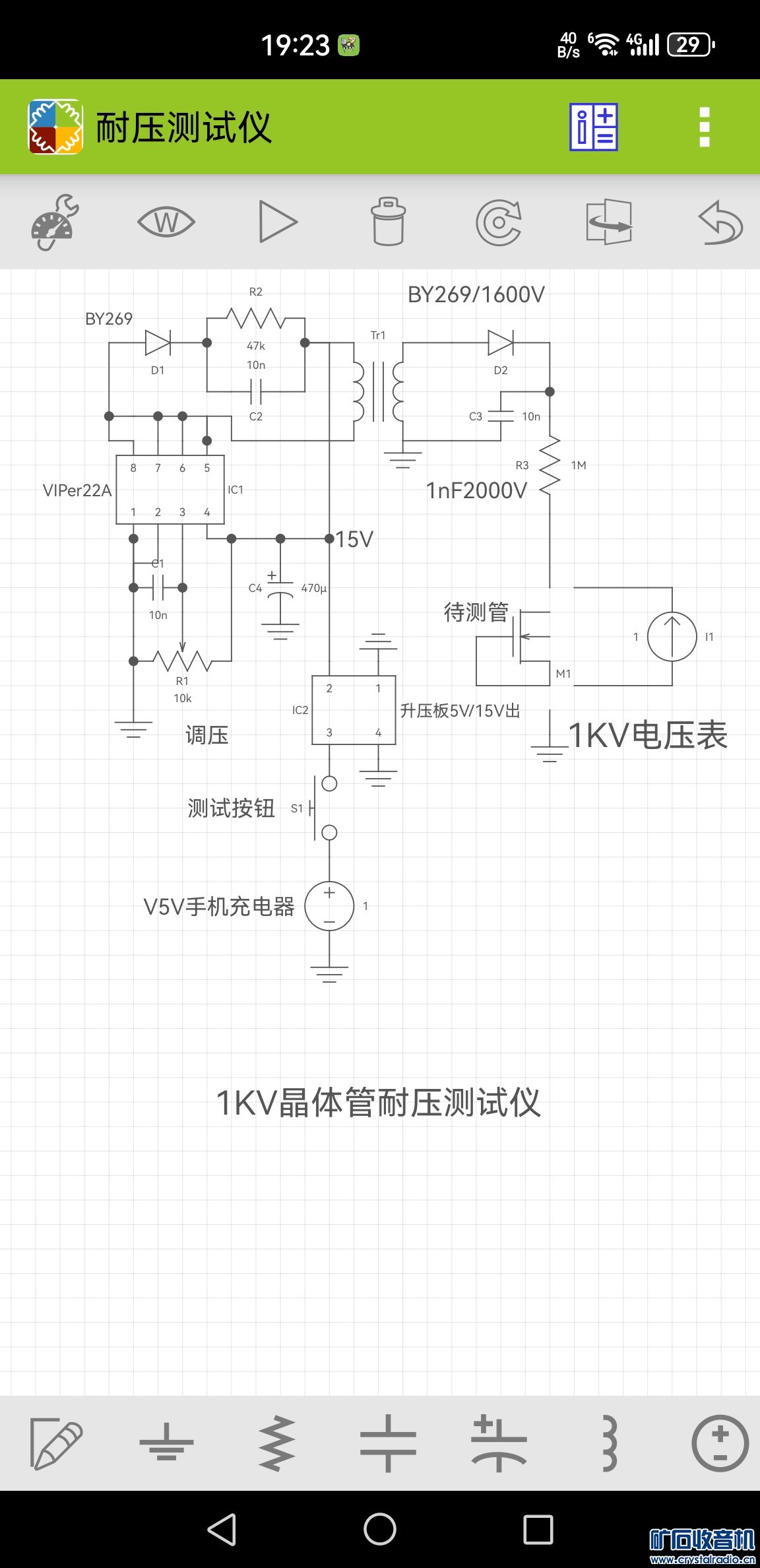

该晶体管耐压测试仪使用手机充电器电源,耗电量小效率高,通过升压板把电源电源抬高到15v供VIPer22A电源管理芯片,通过显示器灯板升压变压器把电压升高到1000V。图片不能发了?

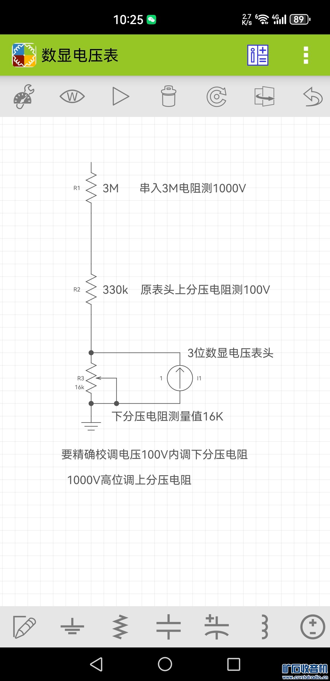

 楼主| 发表于 2024-1-2 10:47:56 | 显示全部楼层
sgeli_sh 发表于 2024-1-1 20:57
这测试仪不错,很实用,不知那高压电压表如何解决的?是否用外购的电压表加分压电阻?那个升压变压器的变比 ...
表头改制是这样的。
发表于 2024-1-1 15:55:22 | 显示全部楼层
   大师,发电路图看看,没有发内部高清图看看也行!
发表于 2024-1-1 15:59:55 | 显示全部楼层
可以发图了,sjp老师晒晒电路

发表于 2024-1-1 20:57:12 | 显示全部楼层
这测试仪不错,很实用,不知那高压电压表如何解决的?是否用外购的电压表加分压电阻?那个升压变压器的变比大概是多少?
发表于 2024-1-1 21:09:44 | 显示全部楼层
升压变压器是难点。怎么解决?
发表于 2024-1-1 21:40:21 | 显示全部楼层
我看楼主的升压变压器像是显示器背光灯管的高压变压器改装的。
发表于 2024-1-2 08:31:01 | 显示全部楼层
1M欧限流电阻,1000V供电,最大测试电流1毫安。
这个电流不会损坏某些器件吧?比如二极管、三极管等(稳压管肯定没事)。

 楼主| 发表于 2024-1-2 10:51:22 | 显示全部楼层
pc128 发表于 2024-1-1 21:09
升压变压器是难点。怎么解决?
用显示器,液晶电视背光灯高压板上的高压变压器。

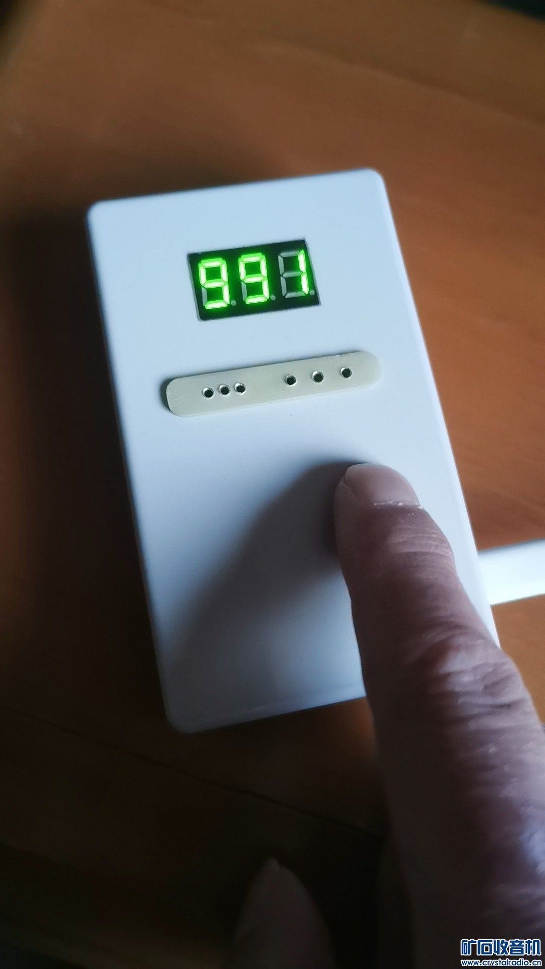

 楼主| 发表于 2024-1-2 10:56:51 | 显示全部楼层
HenryYam 发表于 2024-1-2 08:31
电容的耐压能测吗?
电容不敢测,电容好像一旦击穿就报废了。
 楼主| 发表于 2024-1-2 11:00:23 | 显示全部楼层
xzx010 发表于 2024-1-2 08:54
没看明白……击穿后才显示吗
小电流下测量的管子都像稳压管一样。
发表于 2024-1-2 14:05:34 | 显示全部楼层
sjp 发表于 2024-1-2 10:47
表头改制是这样的。
谢谢!那升压板不用,直接接入15V稳压电源应该也可以的吧?我想用洞洞板做一个,高压整流管和电源芯片已经下单了。
