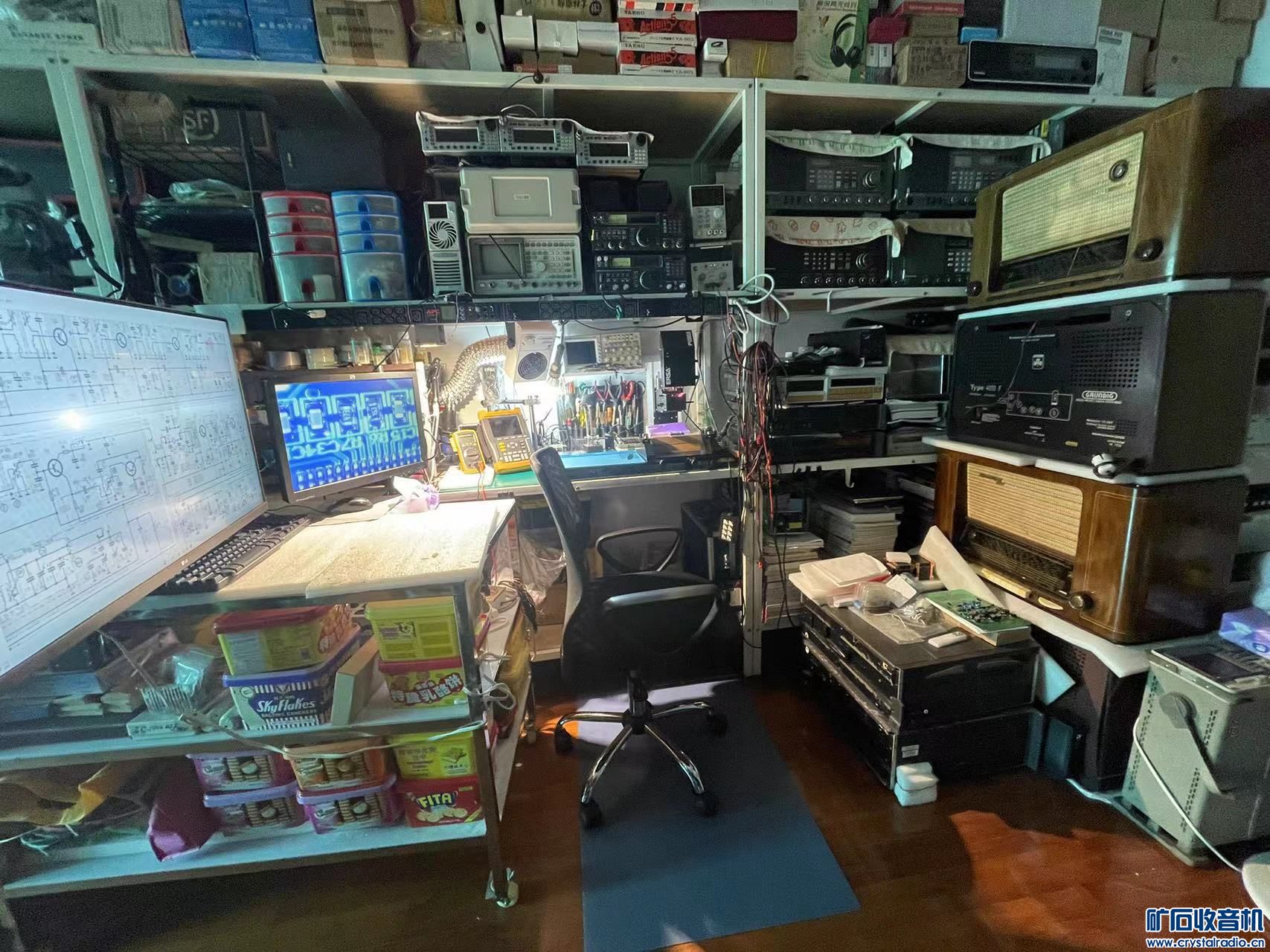

发表于 2024-1-5 09:28:56 | 显示全部楼层
mov99 发表于 2024-1-2 10:35
台式收音机(或影音电器)和台式仪表不一样
台式仪表对家庭室内空间要求不严格(个人实验室除外),贴墙搭个货架子(甚至3条腿的桌子)放上也能用
台式收音机(或影音电器)对室内部局应该有讲究,不是一般业余爱好者能接受的,所以,只能选择便携机
仪表是工具,影音电器是玩具 ...
嘎?你拱咩?
*照片来自台式手淫鸡爱好者裙友 我睇这除了货架上有一大堆台式手淫鸡,右边还直接从地上堆就堆了好几台“收藏”级台式手淫鸡

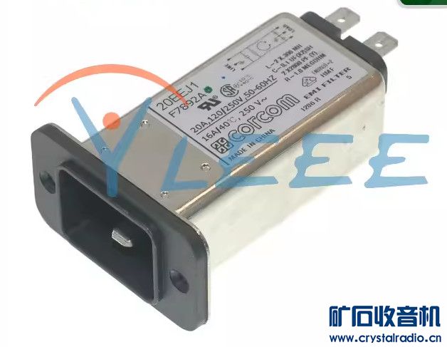

发表于 2024-1-5 09:40:24 | 显示全部楼层
koei 发表于 2024-1-1 22:17
全新的台式收音机很少,老式的基本上都没有FM,而AM收听效果很差。我买这个,体积已经很大了,相对的声音 ...
建议买18650锂电池,可充电,而且电池干扰几乎没有。我试过,在房间里面用 较高等级的商品开关稳压电源给AM收音机供电,几乎听不到电台,里面充斥着各种噪音。
线性78系列稳压电源没试过,估计高频干扰不会低。可能需要220V交流输入端加上LC滤波器,那个价格比较贵。
