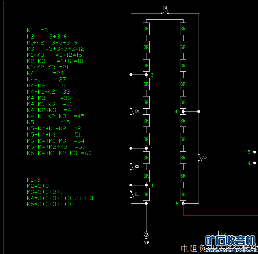

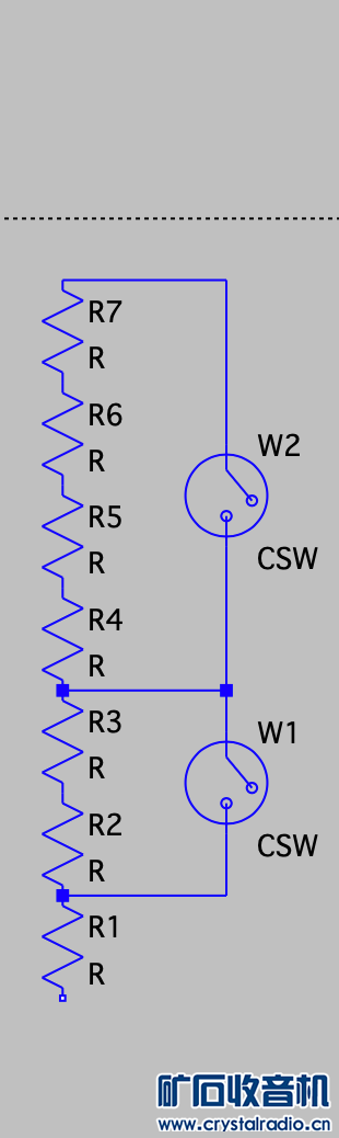

发表于 2024-3-1 01:34:46 | 显示全部楼层
建议用开关替代波段开关,电阻的阻值按照3, 6, 12, 24等排布,这样通过二进制的设置就能用最少得开关获得更多电阻值,步进在3
发表于 2024-3-1 01:36:09 | 显示全部楼层
上面的图R1两端忘记加上开关了。
 楼主| 发表于 2024-3-1 11:20:55 | 显示全部楼层
xiaosuo 发表于 2024-3-1 01:36
上面的图R1两端忘记加上开关了。
    这种思路是可行,但需要5个开关做转换,操作会麻烦点。如下图:
    我这个铝型材只能装20个电阻,这样总阻值20*3=60,会偏小点。
   不过下次再做的话可以试试,有兴趣的坛友也可以试试。
发表于 2024-3-1 12:04:02 | 显示全部楼层
嗯,加上更多开关,可以实现串并联。如果嫌麻烦,可以采用继电器和单片机控制。
