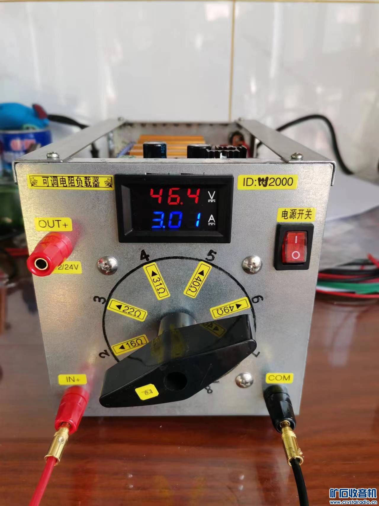

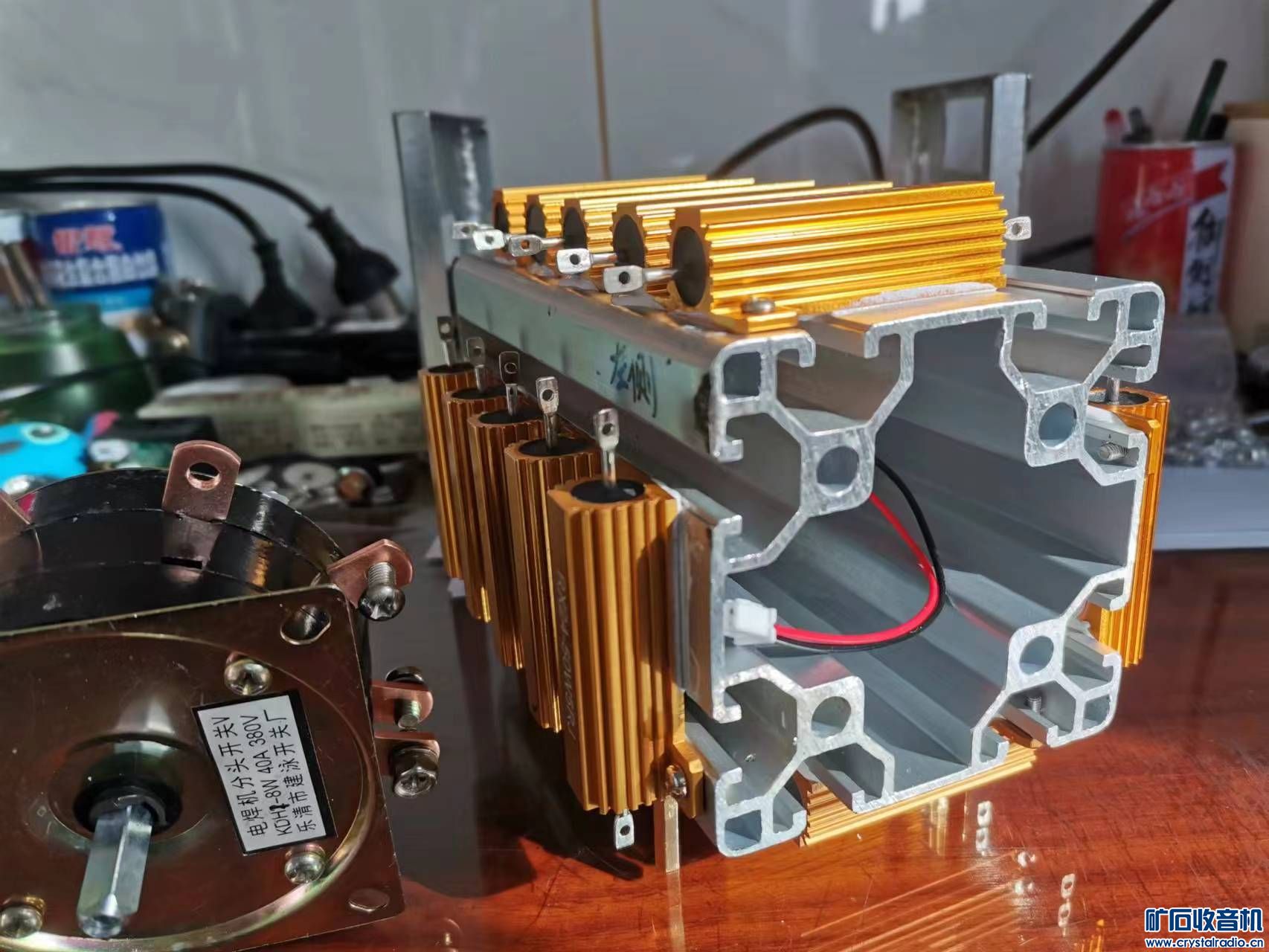

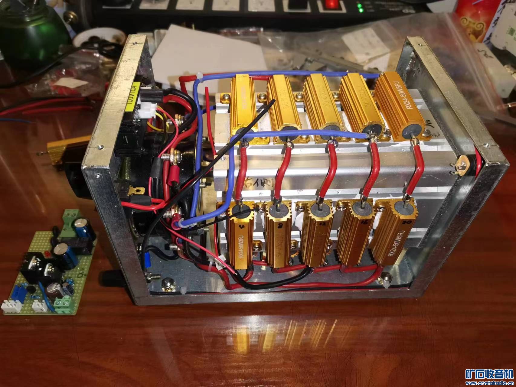

    去年参加了矿坛举办的第14届DIY大赛,今年接着继续凑个热闹。制作这个可调电阻负载器主要因为去年做的电子负载,在实际应用碰到高点的电源电压或充电器时(比如72V的充电器),会有无法正常工作现象,就想着再做个纯电阻大功率型的,简单耐用,不会出现不工作的情况。
    平时也有用大功率电阻做负载测试,但都是临时放在桌子上测试,电阻发热厉害不安全。这次决定做个外壳,加上型材和风扇散热,这样的话工作可靠又安全。还是采用去年余下的一段型材加上暴力风扇做散热,电阻全部用50W的铝壳电阻,安装在型材四周,排了下位置,刚好可以安装20个50W电阻,阻值采用5欧和3欧的串联,最高串联阻值达到68欧,对一般的电源或充电器基本够用。
    使用的电压电流表供电为4-30V,但待测试的电源电压不一定,风扇的工作电压也是12V,低了不工作,高了会损坏。决定采用单独供电方式,电源输入为12V或24V,通过继电器完成12V或24V转换,保证电压电流表和风扇的供电电压为12V。风扇的温度控制电路采用了小尚弟的版本,在此感谢坛友!
    按矿坛要求,先发一张可调电阻负载器参赛图片。

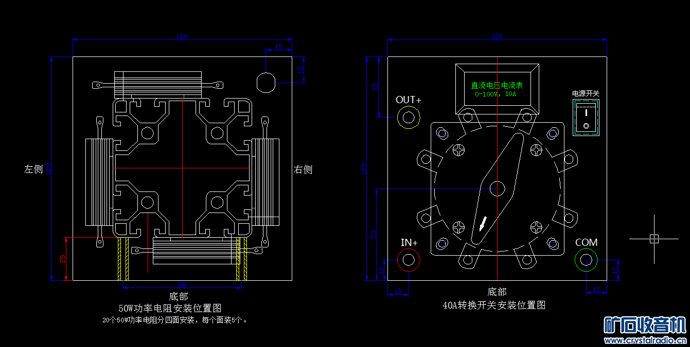

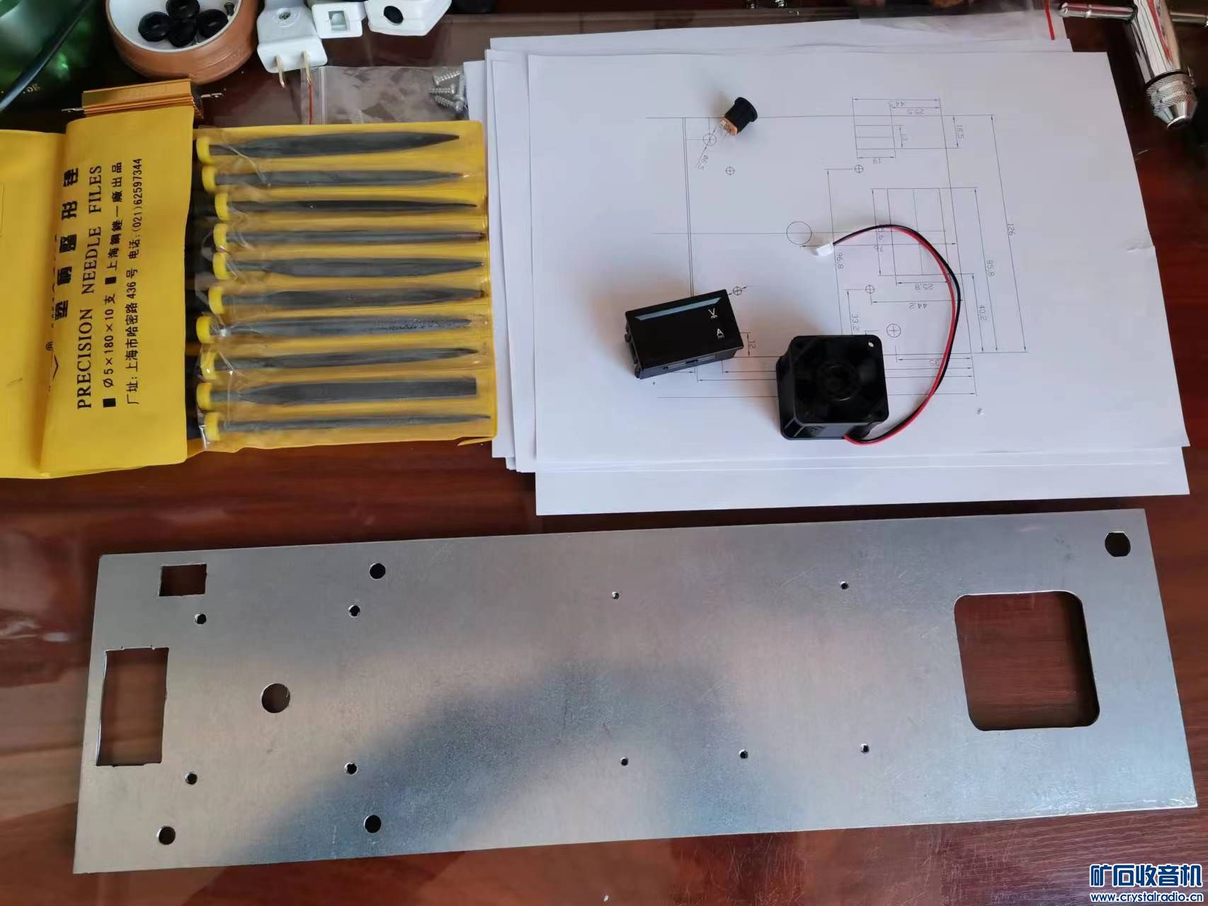

    下面是主要的制作过程,有图纸和制作的图片,后期有坛友需要再交流。这个可调电阻负载器原理简单,主要是外壳开孔和型材上打孔攻丝。但也是提供一种制作思路,希望能对有制作需求的坛友提供一种参考。

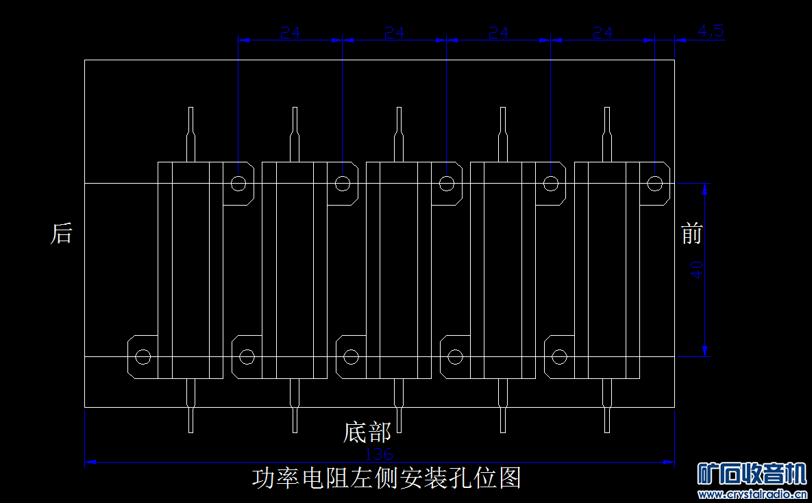

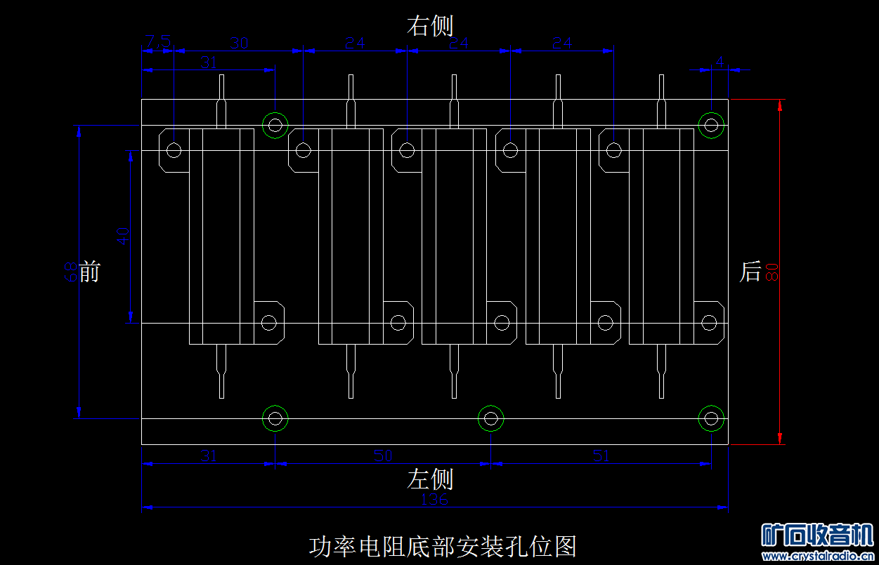

    下面是画好的外壳和配件的CAD图纸,制作成功,画好图纸是关键的第一步。
下面是制作中的图片。

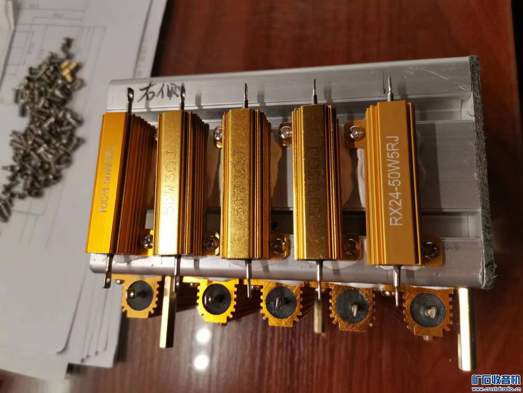

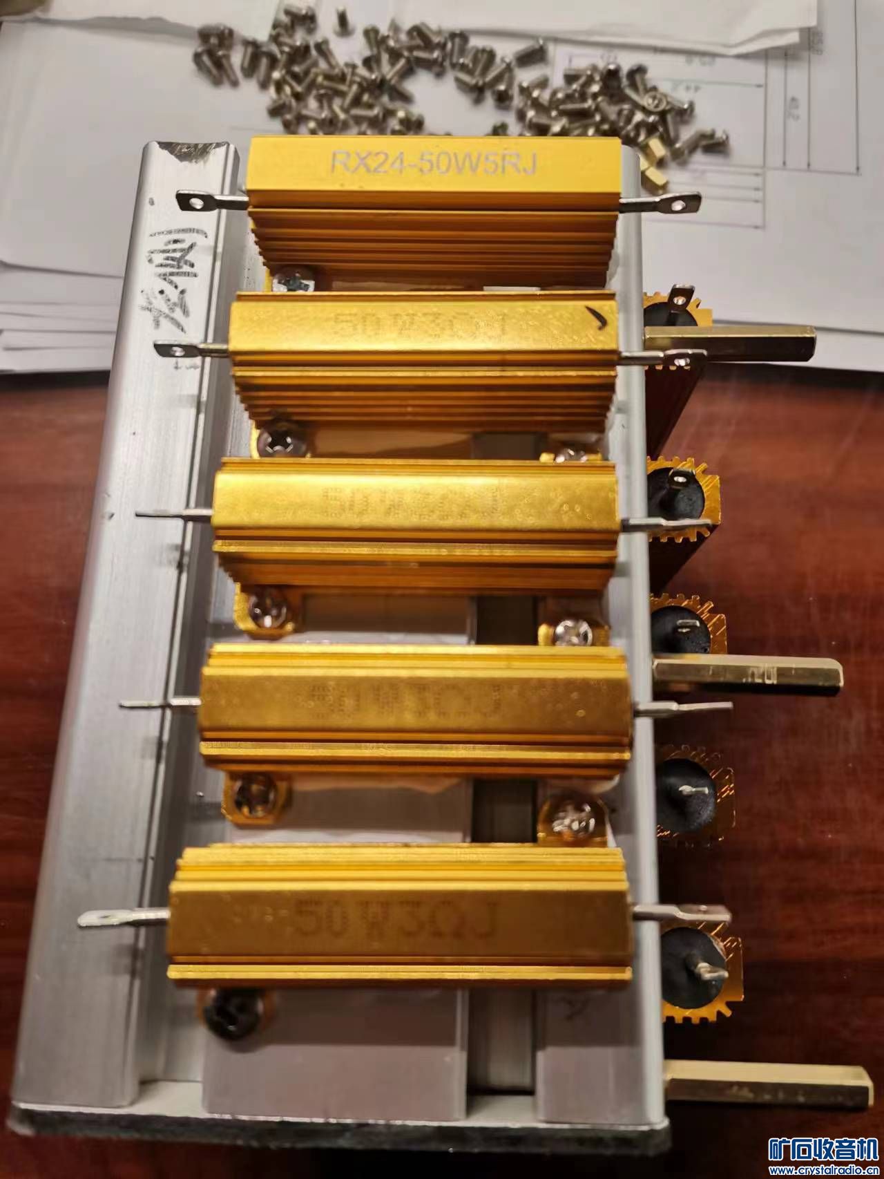

买了两家的50W电阻,可以看到重量不一样,重的外壳也要好点,想制作的坛友注意。

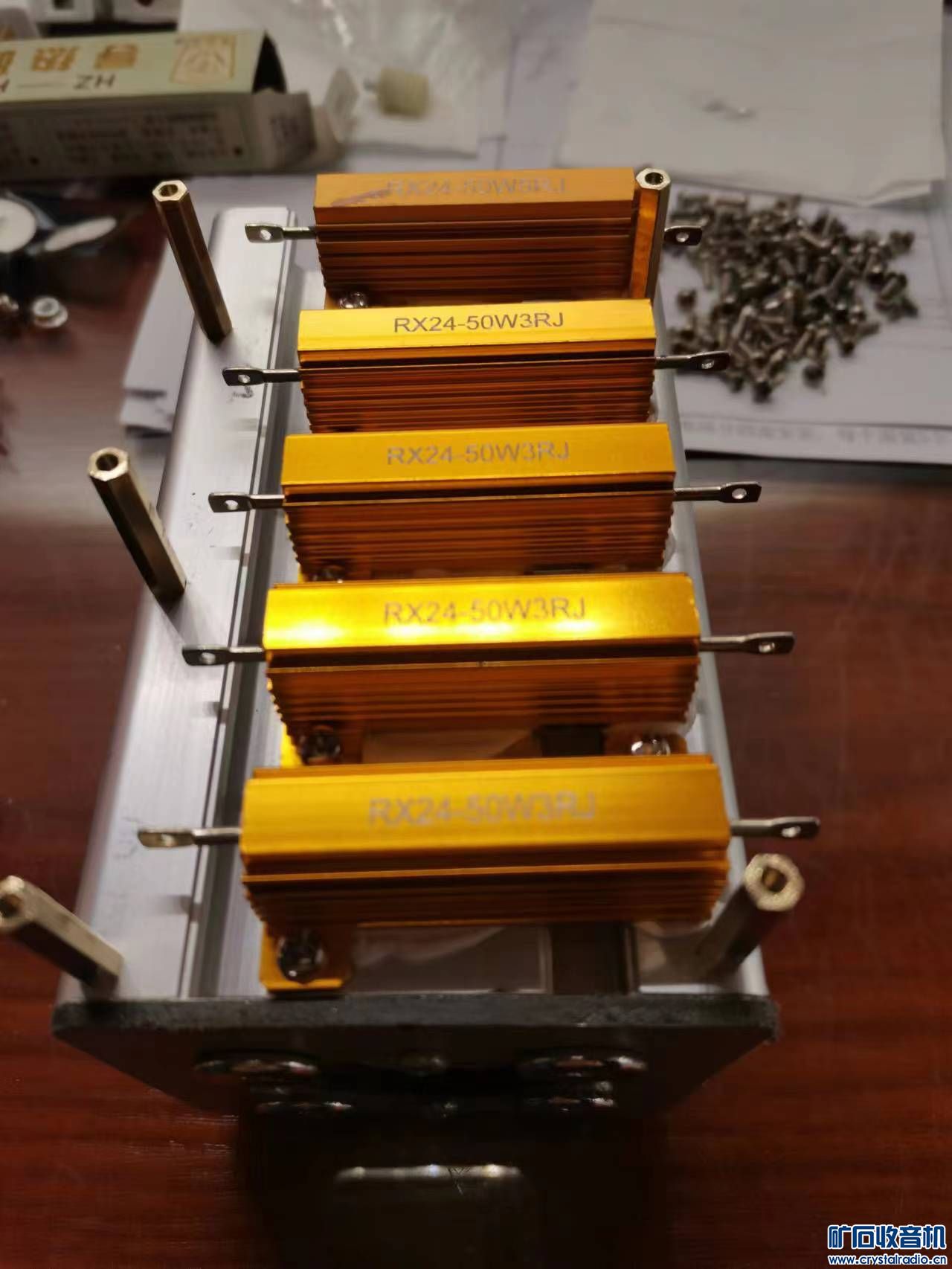

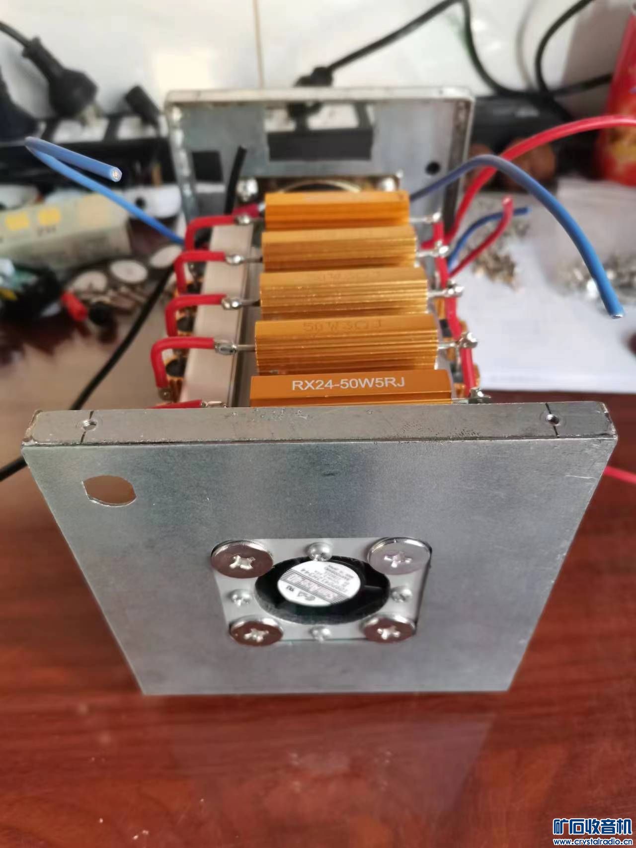

做好的风扇安装板,方便安装在铝型材上。
铝型材上打好了安装电阻的孔,电阻分四面安装。
外壳画好图纸,打印出来贴在铁板上,不用划线直接就可以钻孔了。
钻好孔的外壳板
找厂区内隔壁公司把钻好孔的外壳折弯了两下。

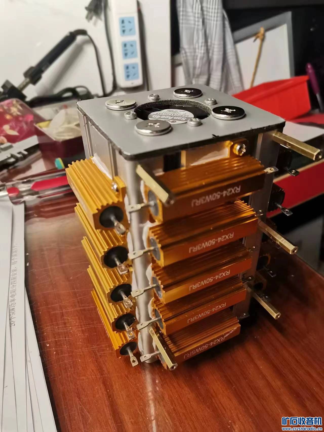

装上铝型材支撑柱,装上风扇

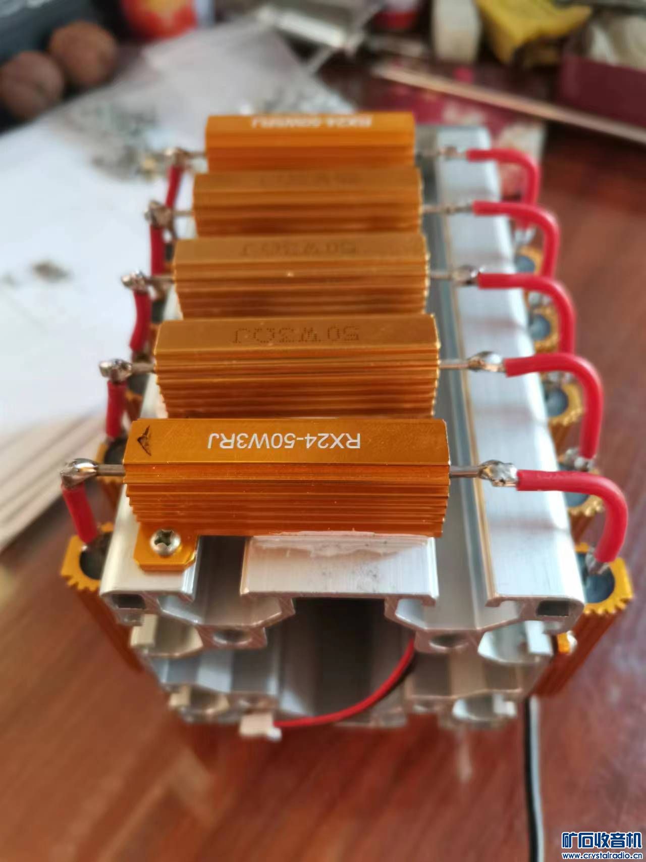

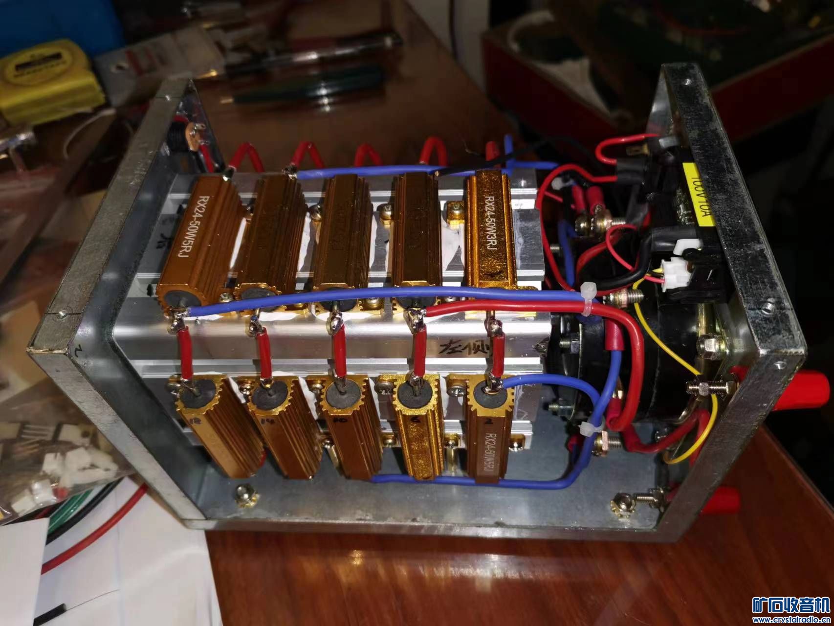

接下来安装50W功率电阻
安装好的电阻,金灿灿的还是挺好看的(说句题外话,有看到的同事不懂,问这是什么东西,我说是电磁炮,他还真信了)。

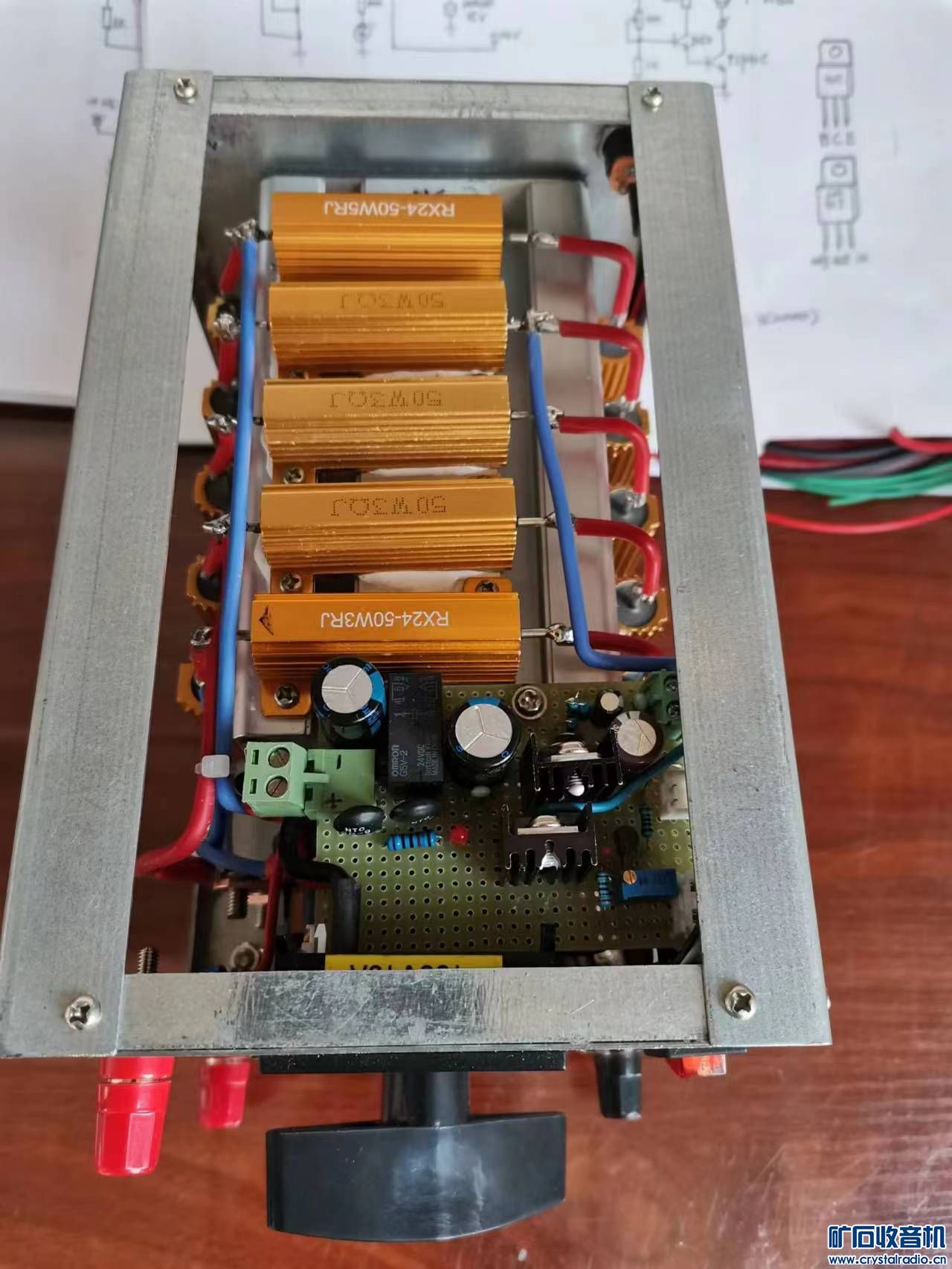

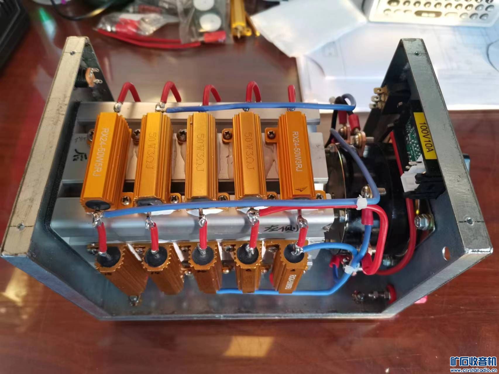

开始接线,电线全部采用耐高温硅胶线,电阻连接线用1.5平方的。

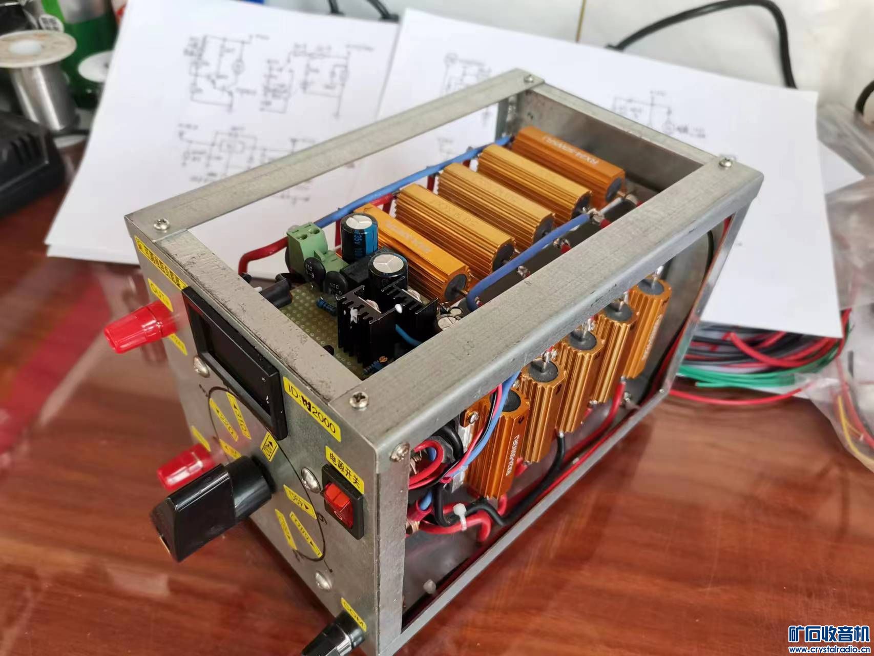

这是电源转换和风扇控制板,用了个LM317加散热片,TIP41C也加上散热片。好久没做洞洞板了,排版都花了不少时间,基本还行。
风扇控制用的热敏电阻安装在型材内侧
控制板安装好的样子,下面用了两个塑料支撑柱抬高板子,以免与铝型材接触。

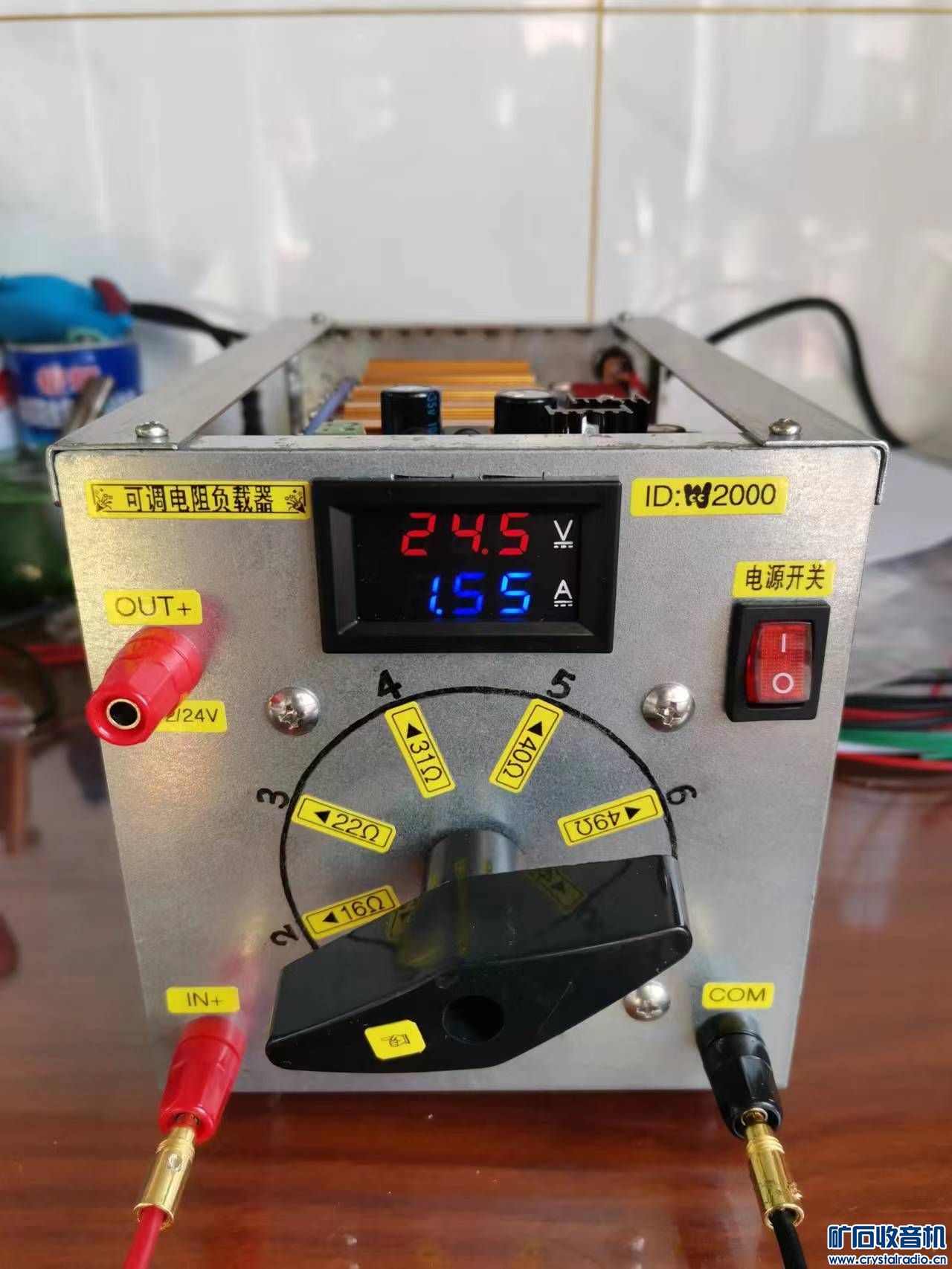

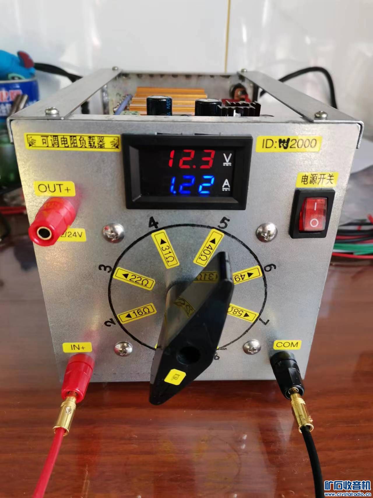

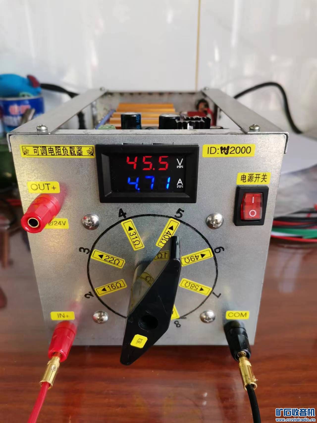

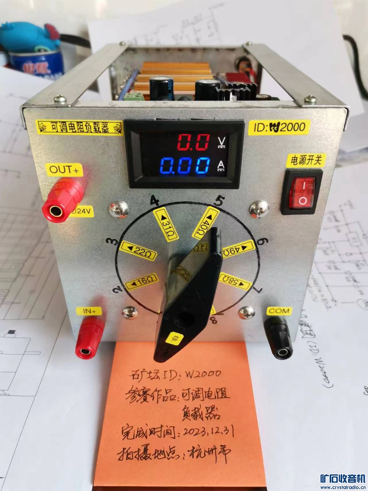

    安装完成的图片,外壳的铁板是镀锌的,所以整个外壳没有做喷漆,面板上的标识是用标签打印机打的贴纸粘上,电压电流表用的这种普通的。面板上那个输出主要是因为有的充电器输出端需要输入启动电压,所以加了一个12V或24V电压输出。
下面是可调电阻负载器简单测试了下的效果,测试了12V,24V,45V。

发表于 2023-12-31 17:02:07 | 显示全部楼层
很用心的制作,我是简单的备了3个大功率的盘型瓷盘电位器和2个大功率线绕电阻作为负载,要用时拿出来;没办法,家里的地方小。

 楼主| 发表于 2024-1-1 09:29:10 | 显示全部楼层
sgeli_sh 发表于 2023-12-31 17:02
很用心的制作,我是简单的备了3个大功率的盘型瓷盘电位器和2个大功率线绕电阻作为负载,要用时拿出来;没办 ...
     谢谢坛友支持!其实能用就行,只是个人觉得大功率电阻放在桌子上不安全,一串电阻放在桌上也凌乱不舒服。
