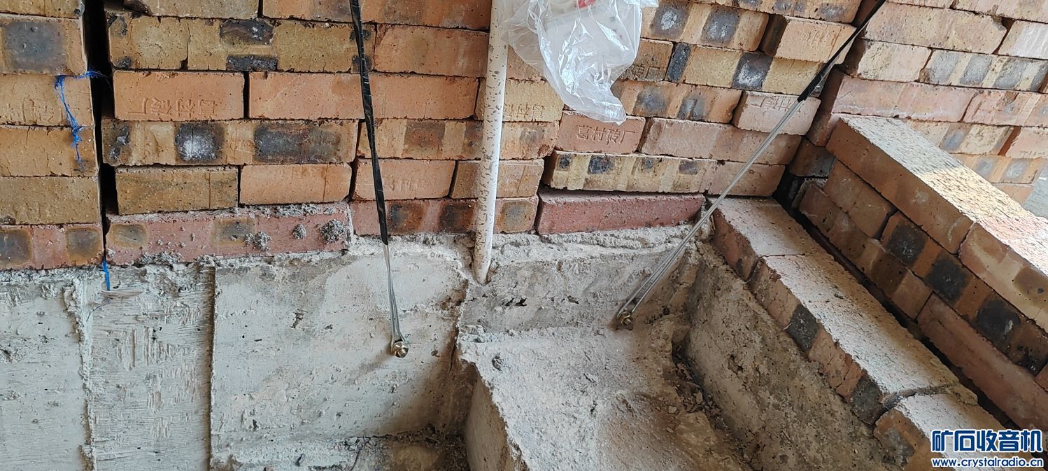

       两道粗铁丝牵引------------可以穿过墙再上去扎在方钢上,成U字型,铁丝和墙受得是都是直力,这样强度要增加几倍,铁丝还可以贴墙比较美观.
 楼主| 发表于 2023-12-31 13:13:10 | 显示全部楼层
fujlan 发表于 2023-12-31 13:05
两道粗铁丝牵引------------可以穿过墙再上去扎在方钢上,成U字型,铁丝和墙受得是都是直力,这样强度 ...
主要是这个墙没有用水泥的,活动砖,你说的U,最后只是起千斤坠的作用 若有水泥就直接钢板伺候了。上午又在尾部加了一支。

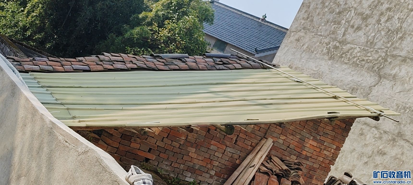

发表于 2023-12-31 15:46:46 | 显示全部楼层
老WJ 发表于 2023-12-31 07:37
有人说封闭更容易招风?
这里说的封闭应该是指一边敞开另一边封闭,这是最招风的,你现在这个状况就正是这样。要么就全敞开,风进来有地方出去,吹进来被兜住了就会找薄弱的地方突破,掀顶就是突破口。
看到了,你这是给上楼顶的楼梯搭个棚,一边的砖好像都是垒起来的,怎么不干脆砌墙盖顶做张门呢,那样要牢固得多。

 楼主| 发表于 2023-12-31 16:22:36 | 显示全部楼层
老呆 发表于 2023-12-31 15:46
这里说的封闭应该是指一边敞开另一边封闭,这是最招风的,你现在这个状况就正是这样。要么就全敞开,风 ...
NND这下害惨我了 本来四个面就一个面砌墙的其余都差不多悬空的,后来又堵了两边 这下可好像吹气球了
政府不让盖顶了,做好的两墙放那了,只盖楼梯顶上的雨棚,我只能一边自己硅砖墙了。更麻烦的是这都不是长久之地,马上就要拆了。有可能明年拆

看后面的照片看懂了,这就是通往楼顶的楼梯间,当初建楼的时候就应该同期建好,现在搞就是违建了。砖墙没水泥是干磊的,还是直通缝。
固定铁皮的螺钉头最好打上结构胶,防止漏水,此处也容易生锈,时间久了,铁皮孔就会越锈越大,最终脱离螺钉压制,获得解脱。所以最好像前面网友建议在铁皮上方再压方钢,上下方钢夹住铁皮,就万无一失了。
 楼主| 发表于 2023-12-31 18:41:12 | 显示全部楼层
radio66 发表于 2023-12-31 18:20
看后面的照片看懂了,这就是通往楼顶的楼梯间,当初建楼的时候就应该同期建好,现在搞就是违建了。砖墙没水 ...
跟这个一样压一条,他只是压了一木条,还是一头压了另一头没压。
我们建房时拖了一下时间没一次做完。后来下通知说不能盖屋顶了。

为什么不压茬呢?这分明是码上去的。
