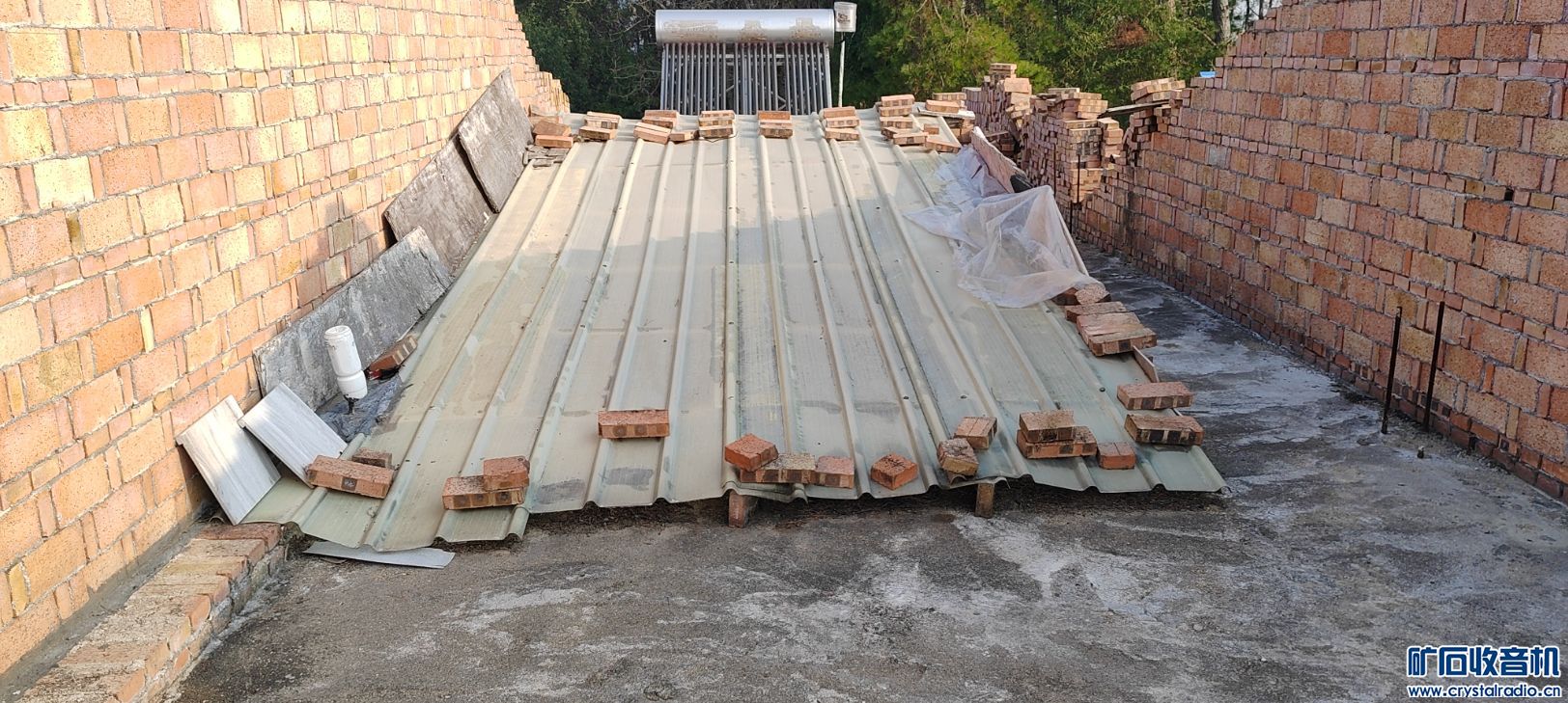

搭了个棚

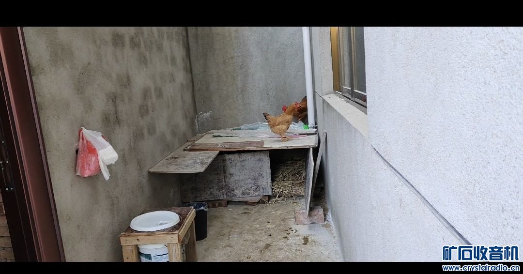

 楼主| 发表于 2023-12-31 06:41:23 | 显示全部楼层
是搭了鸡棚,公鸡教母鸡下蛋

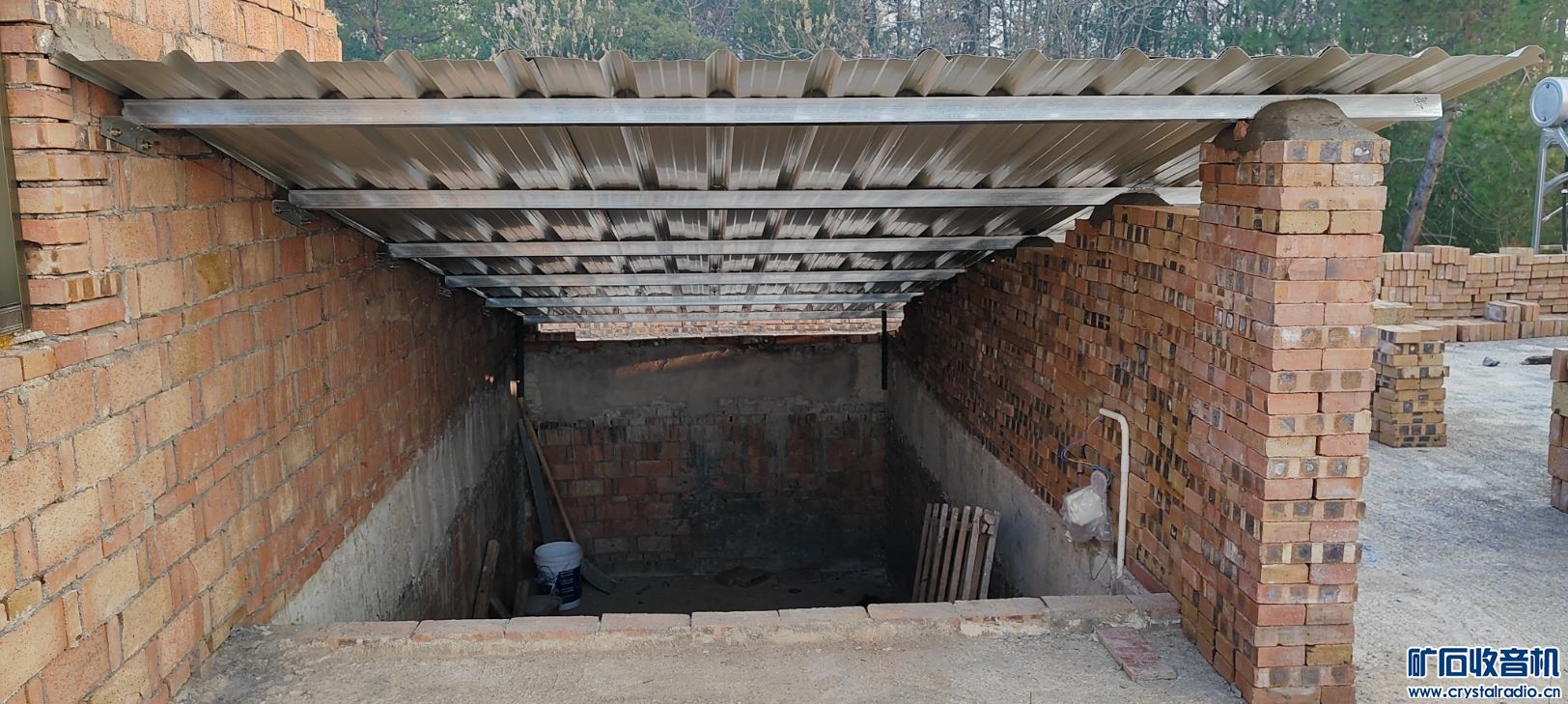

小花猫长高了 发表于 2023-12-30 22:13
24墙薄,37墙好。
砖和砖之间要压茬并加水泥。
我们北方,建这样一个棚子,30年不用动,完好。
24的墙。我们这里都是这样。挡土的36以上。

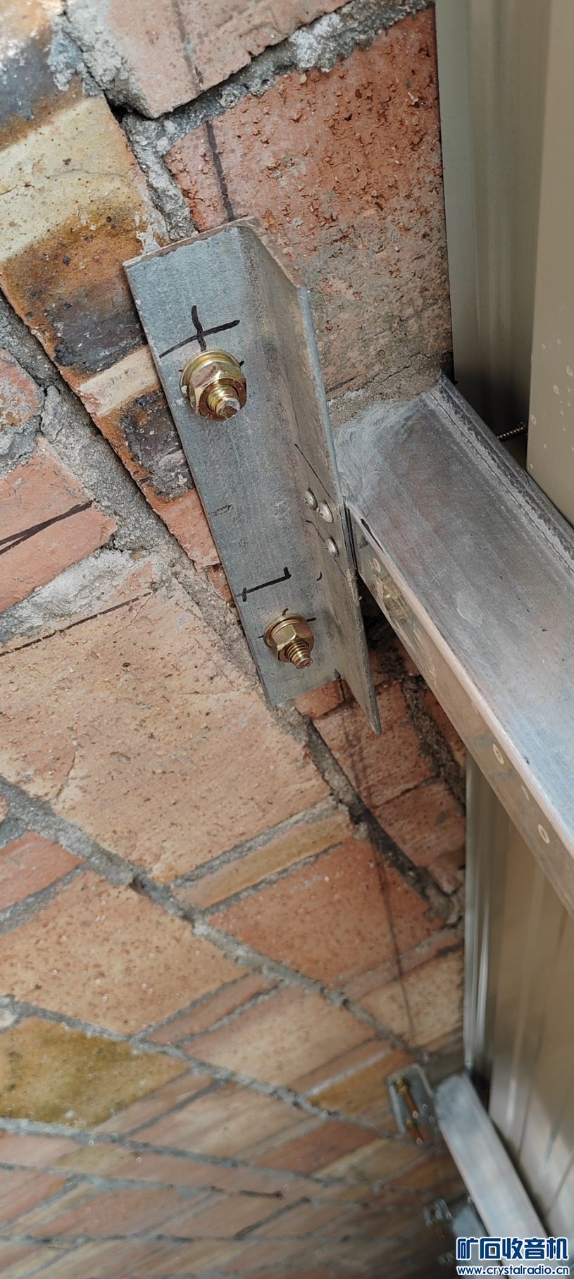

一汨清泉 发表于 2023-12-31 00:05
这种棚最怕大风,来个5级凤整个棚就会掀起来。。。
也是担心的考虑的。墙头这边入墙6CM,外加三角钢拧螺钉加固。本想电焊的,方管管壁不够厚,没那个焊接技术不敢焊了。

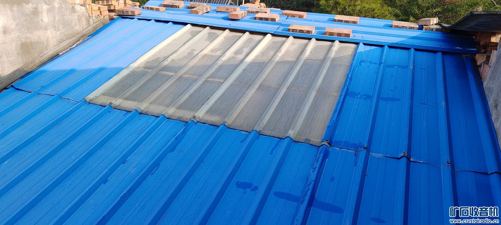

如果是用瓦片直接盖上就是的,我门口有一个棚,一楼,一边瓦片一边透明瓦,木头与墙体也没有太多固定,还没有吹走。
 楼主| 发表于 2023-12-31 07:11:03 | 显示全部楼层

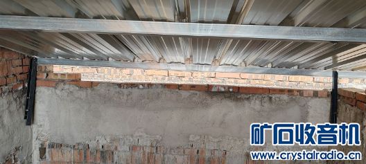

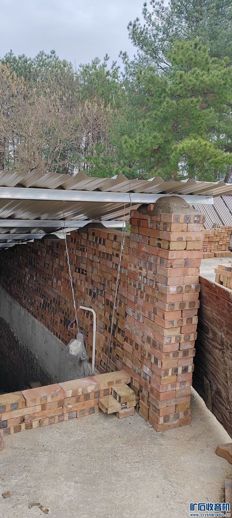

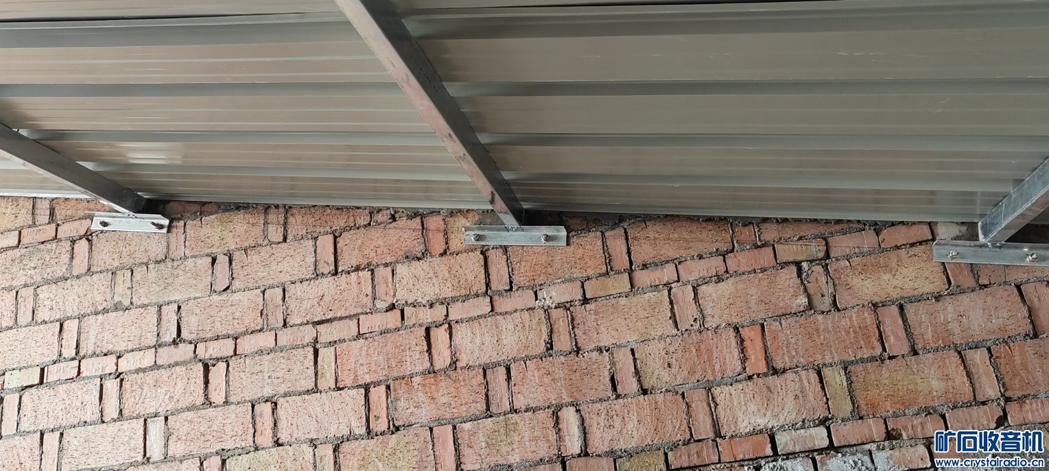

b215834393 发表于 2023-12-31 00:10
楼下这么多人走动,不加固,万一起风,砸对人就麻烦了,去年俺这边就有一个4成楼顶旁边弄的彩钢瓦挡旁边 ...
        墙体处有固定,这个很牢固的,底处两个角有加三角钢拧螺钉固定(高度不高),上头一个角用了两道粗铁丝牵引,高度高点,自我感觉是拉的很好了。
所有方管(6支)一边固定墙体上,另一边只是压在没有用水泥的砖墙上,就一个角用三角钢与梁固定。担心用铁丝绑扎的这个角。上铁丝的角没有上图。
 楼主| 发表于 2023-12-31 07:35:07 | 显示全部楼层
是的。我家地势最高,也是容易招风的。
 楼主| 发表于 2023-12-31 07:37:41 | 显示全部楼层
老呆 发表于 2023-12-31 02:18
不会是敞开招风吧,看样子好像还要砌墙挡住的,否则风灌进来太容易掀顶了。
有人说封闭更容易招风?

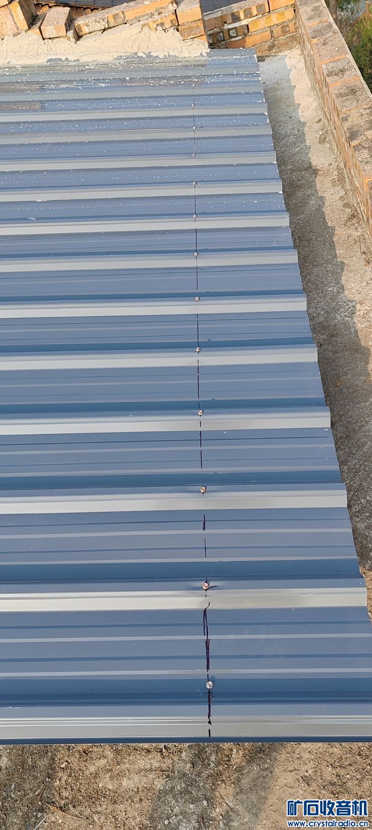

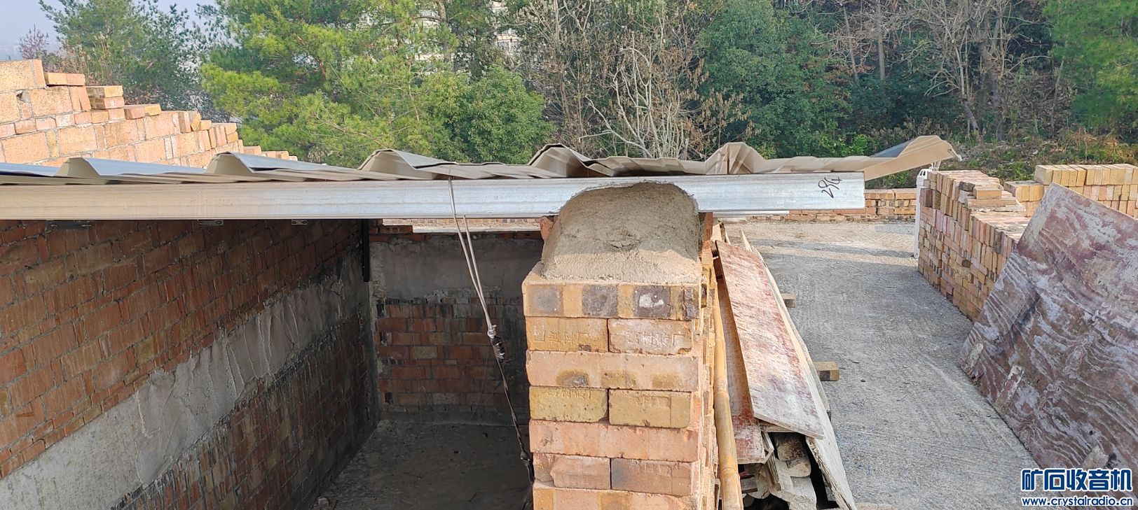

发表于 2023-12-31 09:13:17 | 显示全部楼层
在方管的瓦上再压一根方管,不容易吹掉的,特别是头和中间还有尾部,不能省.
发表于 2023-12-31 09:38:23 | 显示全部楼层
还有好多砖,搭高一点,要不那个窗子浪费了
 楼主| 发表于 2023-12-31 09:41:56 | 显示全部楼层
我在头尾都打满了螺钉。我隔壁的都是随便几个螺钉钉在木头上就是了,也随便压几块砖。没有其他的张固定。
 楼主| 发表于 2023-12-31 09:47:00 | 显示全部楼层
这是我的。。。。四周都拧满了螺钉。最后一张多了两个槽,给跨搭起来了这样强度更强了。
发表于 2023-12-31 11:07:58 | 显示全部楼层
压上方管比锣钉强哪里去了,锣钉的面积是多少?

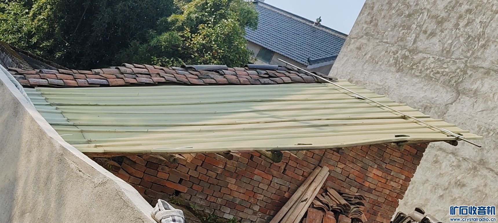

 楼主| 发表于 2023-12-31 12:35:05 | 显示全部楼层
我担心的是根基不行,四个角只有一个角没落地。看看隔壁的几家随随便便搭一搭几年过去了。
下图我家门前别人家的:
