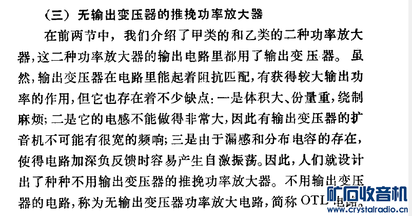

当年发表互补式推挽功放电路时、都说所以指标都远高于变压器输出。怎么现在人们观念都变了。

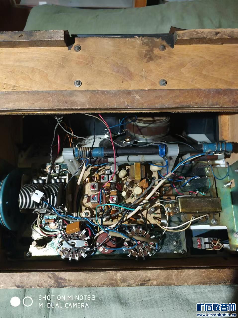

北京产牡丹645型6锗管收扩音机的输出牛和喇叭都很大,输入牛一般,也不算小了。

扩音机一般都是力大声粗。。。不是说输出牛大的都好听,但一些老收音机的电路用现在的工艺做的变压器,变压器hifi了,音质脱胎换骨!!!但牛我搞不了,只能羡慕人家

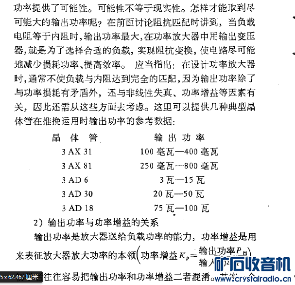

输出变压器和放大管子需要与输出功率匹配的,不是越大越好……
发展OTL电路是有原因的,牛是有缺陷滴
只要偏置到位,硅锗推挽放大没有差异
