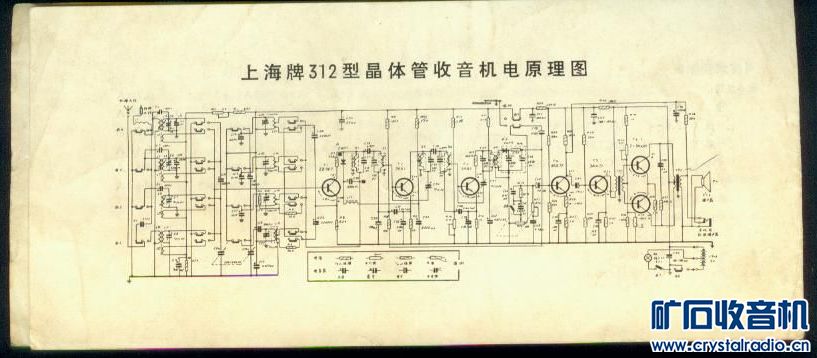

论坛的老大哥们推荐一下,锗管收音机、收录机中,输入输出牛最大的或者比较大的、音质好的=收音机有哪些??可以畅所欲言,我用来改成锗管功放,听古典乐。。功率要求不高。。听说牛大的音质好!

锗管只要是把电路设计好了。他发出的声音是很讨耳朵喜欢的。记得80年代有一款叫星牌的收录机,功放电路使用的就是大功率锗管。设计为自偶输出变压器形式。6伏供电,为8欧扬声器提供妥妥的3瓦功率。篷篷声绝对震撼四舍。当初对比过。无论当时流行的并联功放,或者是BTL输出功放,和他都没法相比。所以说楼主喜欢就放心做吧
