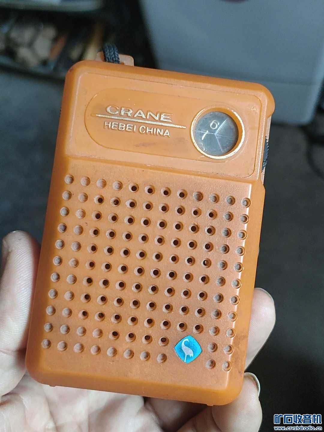

淘了台声宝(夏普)袖珍小机
发表于 2023-12-27 20:48:07 | 显示全部楼层
和三洋RP1270小机器有很多相似之处……

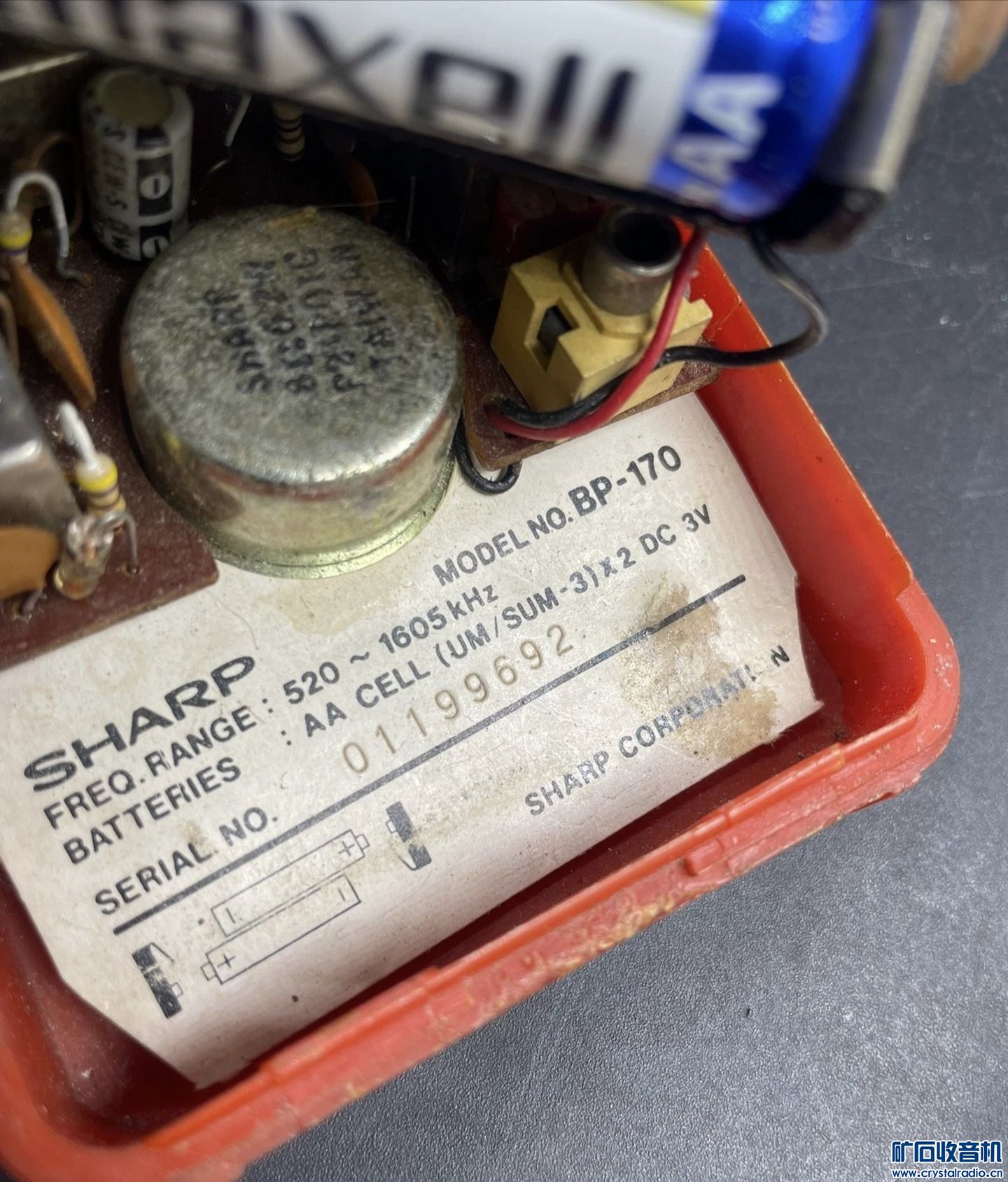

发表于 2023-12-27 21:34:28 | 显示全部楼层
看来马来西亚产的多: IMG_20231227_213129.jpg
型号的标识有特色:

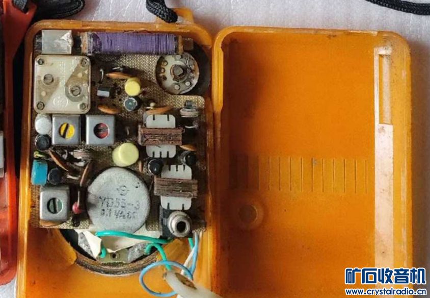

 楼主| 发表于 2023-12-28 09:11:55 | 显示全部楼层
胆迷-529 发表于 2023-12-28 07:01
小机不错挺招人喜欢的,修好后效果如何?
这机有国内以假乱真的仿制品。从图片看出仿品用的是金封管,还加了个465两端滤波器,想干嘛?超越吗?

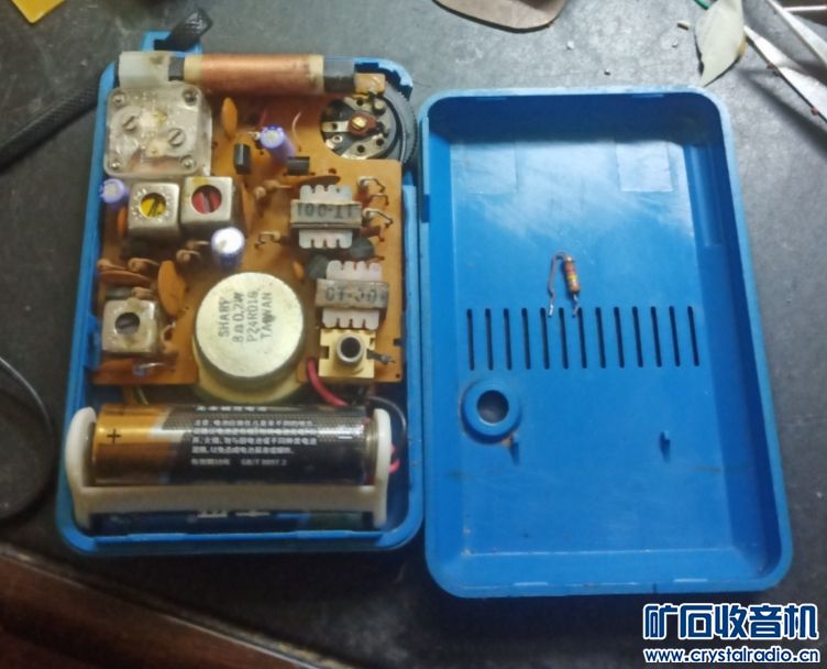

 楼主| 发表于 2023-12-28 14:33:42 | 显示全部楼层
yang.fujiang 发表于 2023-12-28 11:18
不是6v就是9v,两节5号电池估计放不下
是两节五号电池 IMG_20231228_142837.jpg 。己经修完了,罪魁祸首是混频(高放、本振)偏置电阻变值。

 楼主| 发表于 2023-12-28 16:06:04 | 显示全部楼层
修好了,本振偏偏置电阻变值(八百多K)使本振管截止了。用可调电阻把此级电流调到0.4mA。没有合适电阻找到个120K的换上电流在0.36mA吧,重新统调了一下。(卖家都调乱了)试听了一天多基本正常稳定了。
