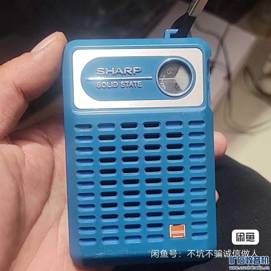

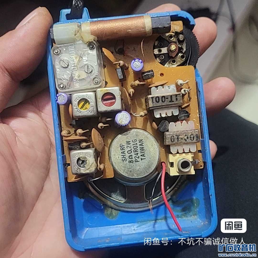

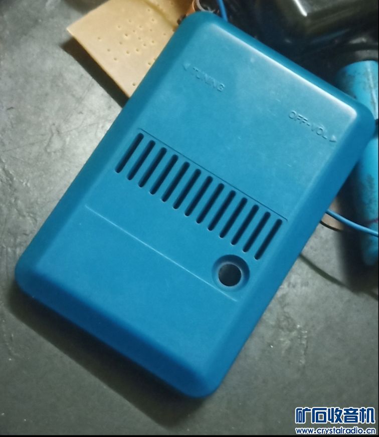

闲鱼上淘的,当时买家展示是好的,到手通电开机,不响。 1703337571793.jpg 1703337578076.jpg 着手修理:先断开杨声器把主板从机壳里请出。以免烫伤机壳造成无法挽回的遗憾。接上插坐和用高阻耳机。利用完好的收音机给它输入中频信号,从检波级开始。有微弱的声音。调了调中周,声音明显增大。恳定上家乱搞中频调乱了。中频调正收不到信号故障在前级。
