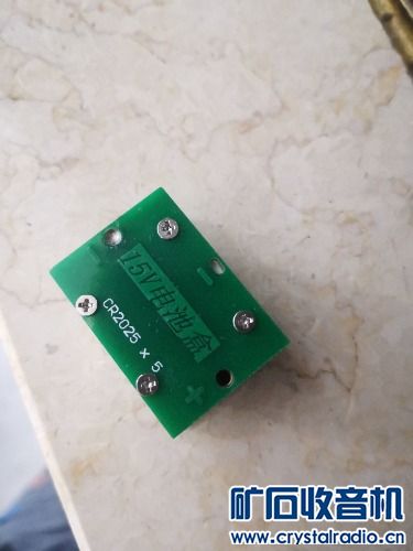

DIY精品15V电池

塑料环貌似很难找 ,哪里买的

随缘2023 发表于 2024-2-10 15:49
这样做的电池不会漏液?
这种表只是偶尔使用,不只这个自制电池,就是5号电池也是现用现装,用完即卸

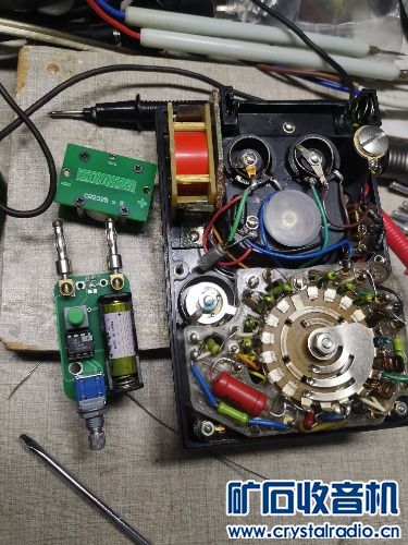

发表于 2024-3-20 10:23:05 来自手机 | 显示全部楼层
摇滚铁心 发表于 2024-2-10 09:05
九十年代MF50型表十五伏电池降低到九伏多都还可以调零。可以直接用车遥控钥匙的十二伏电池改装一下。
受你启发,已经这样用了。
现在在想,要不要把1.5伏串联进去。
发表于 2025-3-31 08:48:25 | 显示全部楼层
littleant 发表于 2023-12-27 18:39
完全可以拆掉的,拆掉还可以提高表头灵敏度,对于年数长有点失磁的老表来说,或许就可以恢复到正常的灵敏 ...
请教一下:拆掉铁片可以提高表头灵敏度,这个有实践验证过吗?印象中表头马蹄形导磁应该把磁力线基本都汇集了。

发表于 2025-3-31 10:33:51 | 显示全部楼层
创意不错,只是时间久了这个中间会不会接触不良?
发表于 2025-3-31 10:35:03 | 显示全部楼层
老郑小烧 发表于 2023-12-29 13:27
真不错,尺寸刚刚好!请问CR1130不是3V的吗?
他那个应该是LR1130而不是CR1130,
