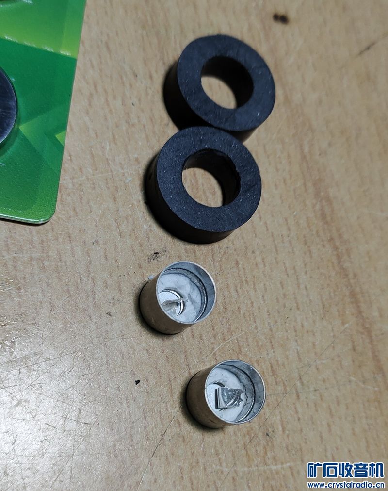

网上的15V万用表电池质量普遍不好,今天花了点时间制作了两个15V电池,感觉还不错,发出来献丑了。
材料:5个CR2032纽扣电池,一个大保险管,两个和电池直径相近的塑料环。
把圆环的内径修正到可以塞进保险管。
圆环的厚度要比保险管的金属部分略短一些。
敲掉保险管,只留两头的金属部分。
把金属头塞进塑料圆环里,两头都露出一点。

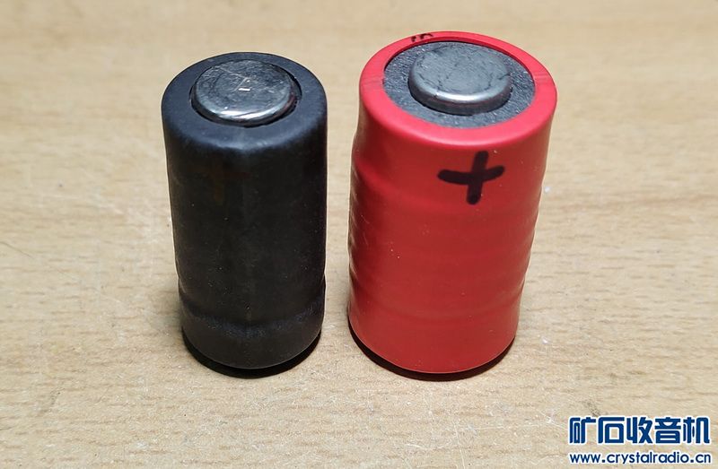

把电池串联起来和圆环一起套上热缩管。
成品就是这样

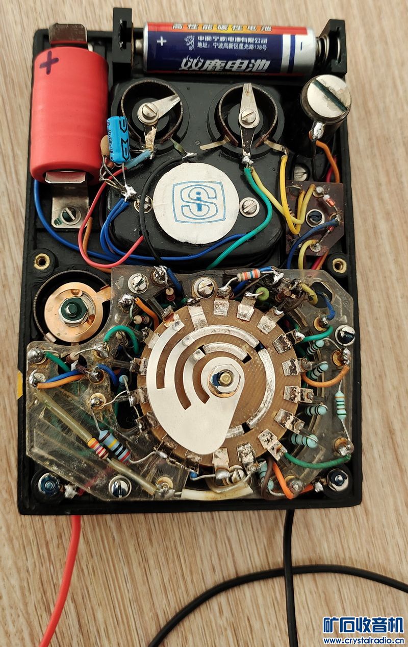

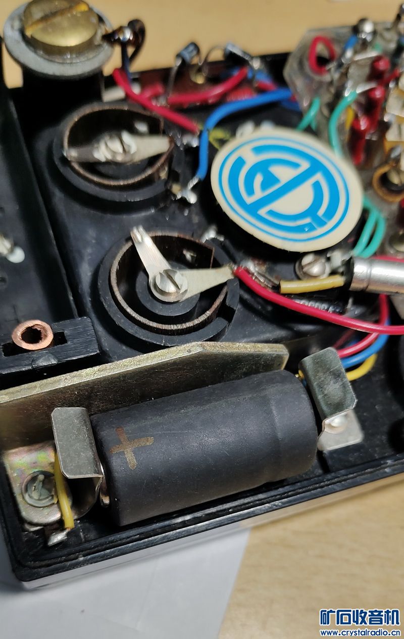

放到万用表里刚刚合适,注意我这是内磁的MF30可以装得下。
如果是外磁的表头,由于有个防磁屏蔽的铁块,所以就放不下了。可以拆除铁块再装入电池。

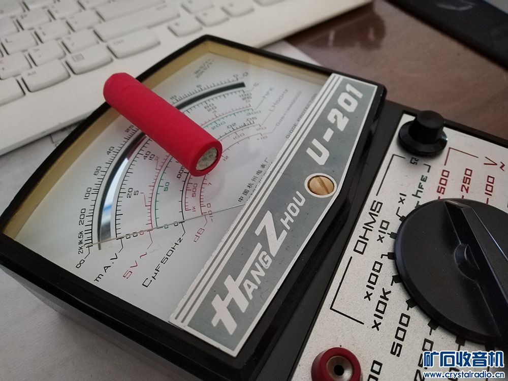

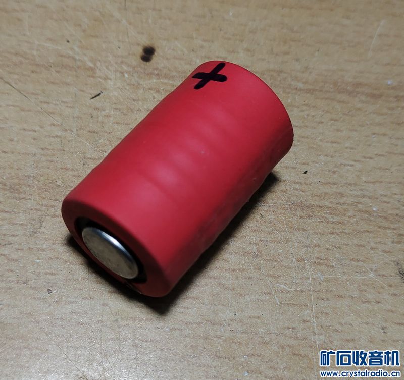

所以我又趁热打铁制作了另外一个小一些的,用的是CR1632纽扣电池.这个尺寸只要是用15V的万用表都合适。
估计可以用好几年

外磁表的屏蔽铁最好还是不要拆掉。
http://www.crystalradio.cn/forum ... read&tid=472914
发表于 2023-12-27 17:40:32 | 显示全部楼层
  有创意,碉堡了!
 楼主| 发表于 2023-12-27 18:39:44 来自手机 | 显示全部楼层
loneCreeper9102 发表于 2023-12-27 17:37
外磁表的屏蔽铁最好还是不要拆掉。
http://www.crystalradio.cn/forum.php?mod=viewthread&tid=472914
完全可以拆掉的,拆掉还可以提高表头灵敏度,对于年数长有点失磁的老表来说,或许就可以恢复到正常的灵敏度,是好事。

俺一直在这么用:15个CR1130串联做22.5V叠层电池给U-201指针表的RX10K档用。
发表于 2023-12-29 13:27:48 | 显示全部楼层
真不错,尺寸刚刚好!请问CR1130不是3V的吗?
