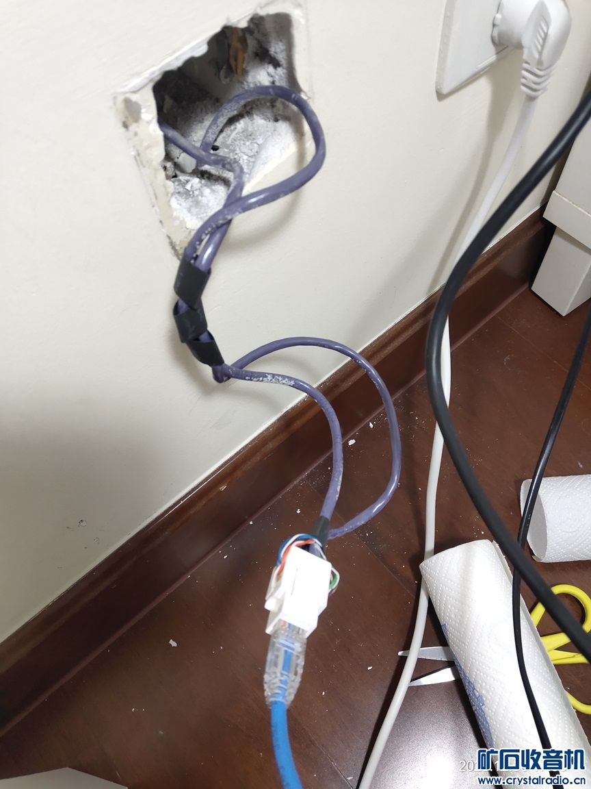

Rj45插座的连接
 楼主| 发表于 2023-12-30 20:41:13 | 显示全部楼层
一条线,托两个Rj45插座,在线中间的这个就不能用,而在线头上的就能用,(当然不是同时用)。不知道为什么,等明天测线仪到了,测试一下是不是中间的不通吧
 楼主| 发表于 2024-1-1 11:48:19 | 显示全部楼层
测线仪到货了,测量一下,我自己做的接头:1-1,2-2,3-3,4-4,5-5,6-6,7-7,8-8。倒是原来联通给安装的插座竟然只接了4根线,并且是:1-2,2-1,3-3,6-6,这么多年,竟然也对付用了。
 楼主| 发表于 2024-1-1 13:45:27 | 显示全部楼层
koei 发表于 2023-12-30 20:41
一条线,托两个Rj45插座,在线中间的这个就不能用,而在线头上的就能用,(当然不是同时用)。不知道为什么 ...
一拖二的问题解决了。
今天收到网线测试仪后,Rj45插座接线良好,但是中间的Rj45仍然不能上网。考虑到双绞线的阻抗,在远端接上2个终端电阻后,就能够正常上网了。目前的终端电阻是100欧,百度说,最佳电阻是120欧。
所以,现在如果在中间插座上网,只要把终端阻抗插远端的插座上就行。如果在远端上网,只要把中间的插座上的网线拔下即可。
发表于 2024-1-3 08:44:27 | 显示全部楼层
两端都用T568A或TA568B就是直连;一端用T568A,一端用T568B就是交叉
网线里共有4对线,每对线的绞合程度是不同的,所以应该按照T568A或T568B 的建议标准来接线。
发表于 2024-1-3 09:08:56 | 显示全部楼层
koei 发表于 2024-1-1 11:48
测线仪到货了,测量一下,我自己做的接头:1-1,2-2,3-3,4-4,5-5,6-6,7-7,8-8。倒是原来联通给安装的 ...
八芯网线,绝大部分设备都只用到四芯,就是1、2、3、6
传输数据用的其中两对双绞线,就是橙白、橙和绿白、绿
双绞线传输,稳定性好很多
你可以把全部RJ45座,以及水晶头,全部按B来做。
