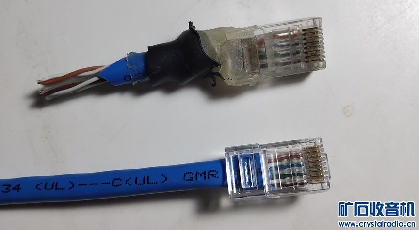

我要安装一个Rj45插座,请问,我是按照A,还是按照B接线,如果使用我这个网线?或者说,我这个网线是A,还是B?

网线是B,就按B连线吧,主要是看连插座的网线另一头的接法。

你这个是B
现在的网卡基本都能支持自动翻转。但是为了避免麻烦,还是尽量按B来

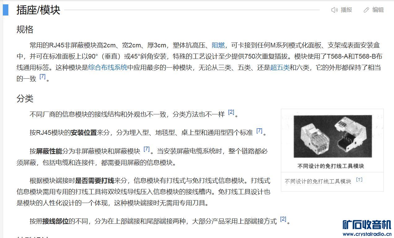

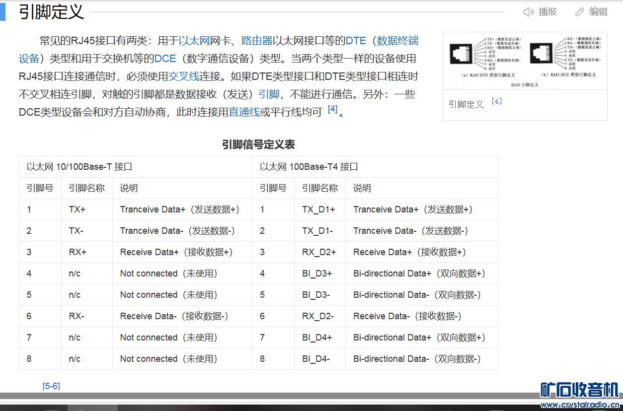

(百度百科)

简单地说,同种设备连接用交叉线(比如双机网线互联、电脑——路由器连接),不同种用直通线(电脑——交换机连接),不过现在的网络接口都能自动识别,用常规网线做法就可以了
