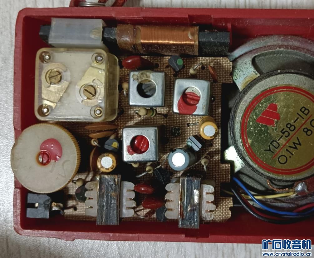

仅从其俩小变压器、小喇叭就知道很普通,与其它袖珍机不同的是用了10X10中周(其它用7X7 的多),

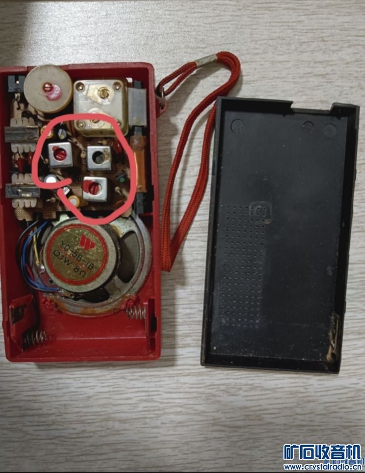

发表于 2023-12-27 10:00:32 | 显示全部楼层
咏梅这款也是3个中频变压器
回复 支持 0 反对 1
发表于 2023-12-27 10:42:35 | 显示全部楼层
忆童年. 发表于 2023-12-27 10:00
咏梅这款也是3个中频变压器
你这个不是三个其中一个是振荡线圈。上面的那台收音机是四个其中一个是振荡线圈。
发表于 2023-12-27 10:45:16 | 显示全部楼层
咏梅这款也是3个中频变压器
你这是一级中放三极管检波,上面是两级中放二极管检波。

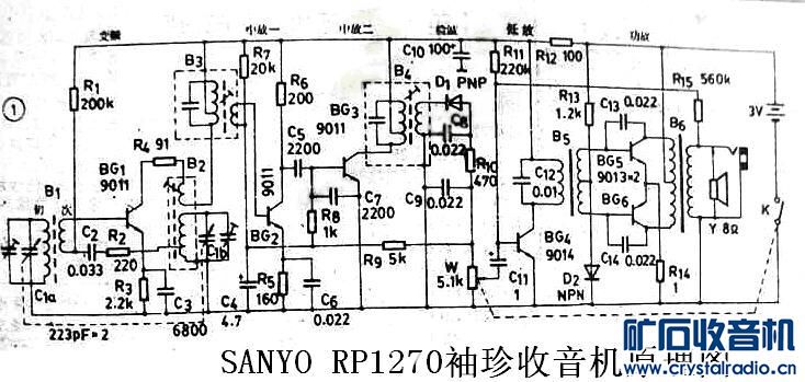

一只震荡线圈+两只中周的机器也有两级中放的。三样小袖珍机 RP1270就是。

发表于 2023-12-28 08:47:40 | 显示全部楼层
咏梅这款也是3个中频变压器
您这台咏梅是两个中周的一级中放收音机。
