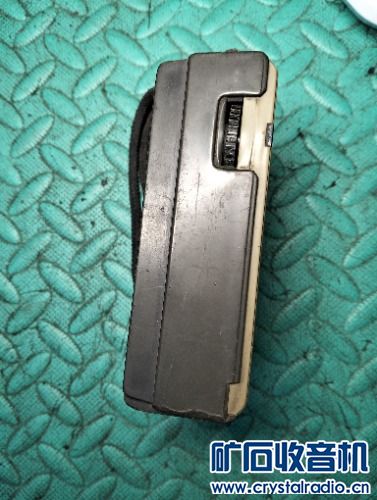

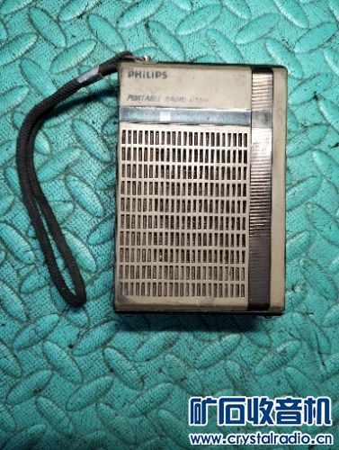

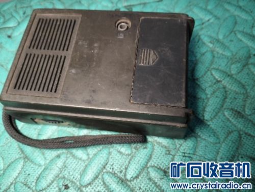

这个收音机论坛上从没有见过。打不开后盖,不知道怎么打开。一样它是高灵敏度收音机。

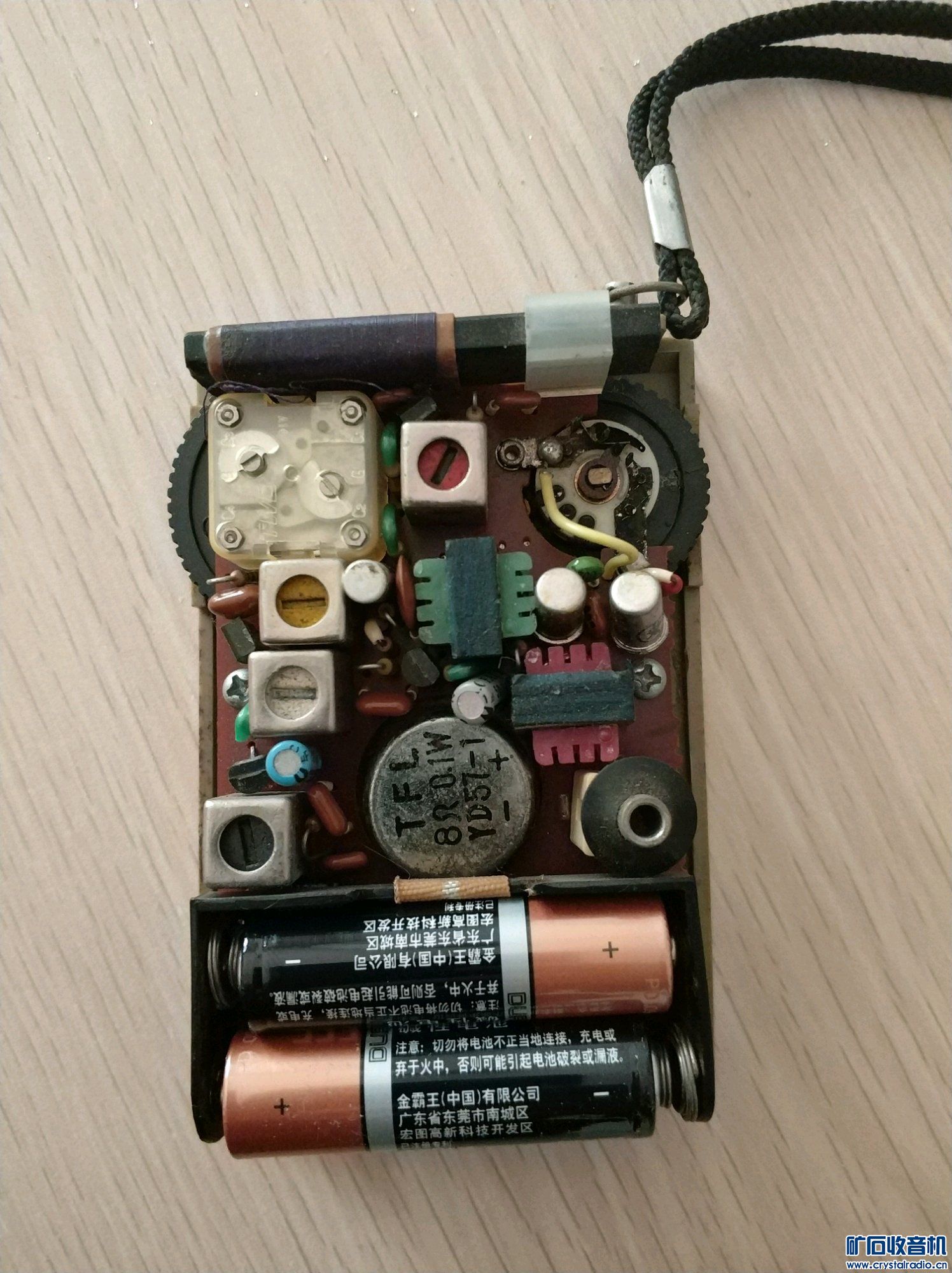

咏梅这款也是3个中频变压器

是四个中周的一定很好,现在很少看到袖珍机成品机用四个中周了。用

飞利浦D1036袖珍中波机(苏州组装)
和这个比比:

特别的厚用两节5号电池供电。也不知道有多少年了,会不会修好,声音好的不得了。

仿菲利普

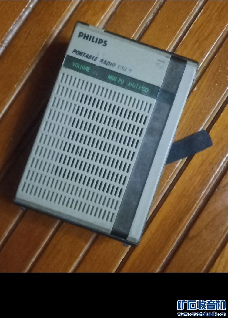

声音那么好还修它干嘛呢?声音不好才是正常的状态吗? 看那结构不像是抠后盖的来打开的,得抠前脸

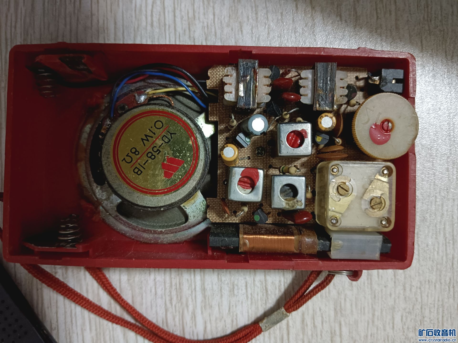

就是普通的六管机,没啥特别的。 1555afdcd100baa1b30628da4b10b912c8fc2e15.jpg f776851b0ef41bd53d8a84955dda81cb38db3d5a.jpg

       红的是振荡线圈,黄白两只像是双调谐中周,当然也许不是双调谐,但肯定是三个中周,推挽功放是铁帽管,其余都是塑封管子。

一个振荡线圈加三只中周是典型的两级中放收音机
