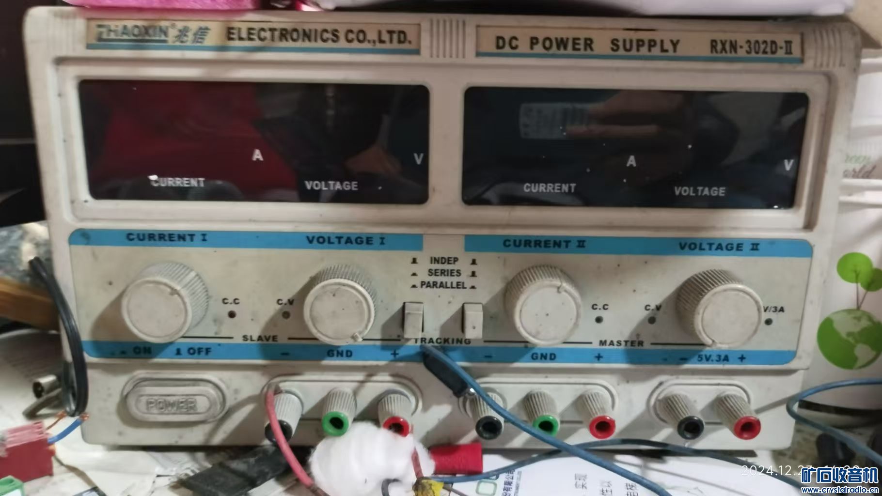

您说的对,但两路输出电流不一致总觉得心理不舒服,不想看到一路全力干活另一路看热闹,串电阻均衡一下 ...
办法有,2个电源用同一个参考,然后设置最大限流值,试试

两路电源即使使用同一个基准,因反馈、采样电阻等的误差,输出也会呈现出微小差异。
总会有一路先达到限流值,另一路才跟上,这会造成两路输出不均衡。
谢谢您的建议。
其实也没多大误差,就这么用也没问题,串均流电阻是老习惯,多少有点强迫症。

双路检测线并联,使反馈到两路电源的电压完全一致。再将检测线引出到负载端,能保证负载压降就是设置值,这样能避免电源线内阻带来的压降使负载端电压小于设置值。这有点类似于电桥的四线检测,原则是走激励信号的线不用于检测,检测线另立门户。
双路电源通过设置短路片和启用跟踪功能已能完美符合需求,所以很少有厂家再“另立门户”去开发“小众产品”。
 楼主| 发表于 2024-12-24 09:43:00 | 显示全部楼层
可以看到并联后的电源是先通过双绞线到输出2的,输出2再通过双绞线到输出1的。一般认为负载端就是输出端了,而这次这个中间隔了两段双绞线。既然是检测端为何搞个输出端的名字,类似的双电源并联是不是都是这样检测的?

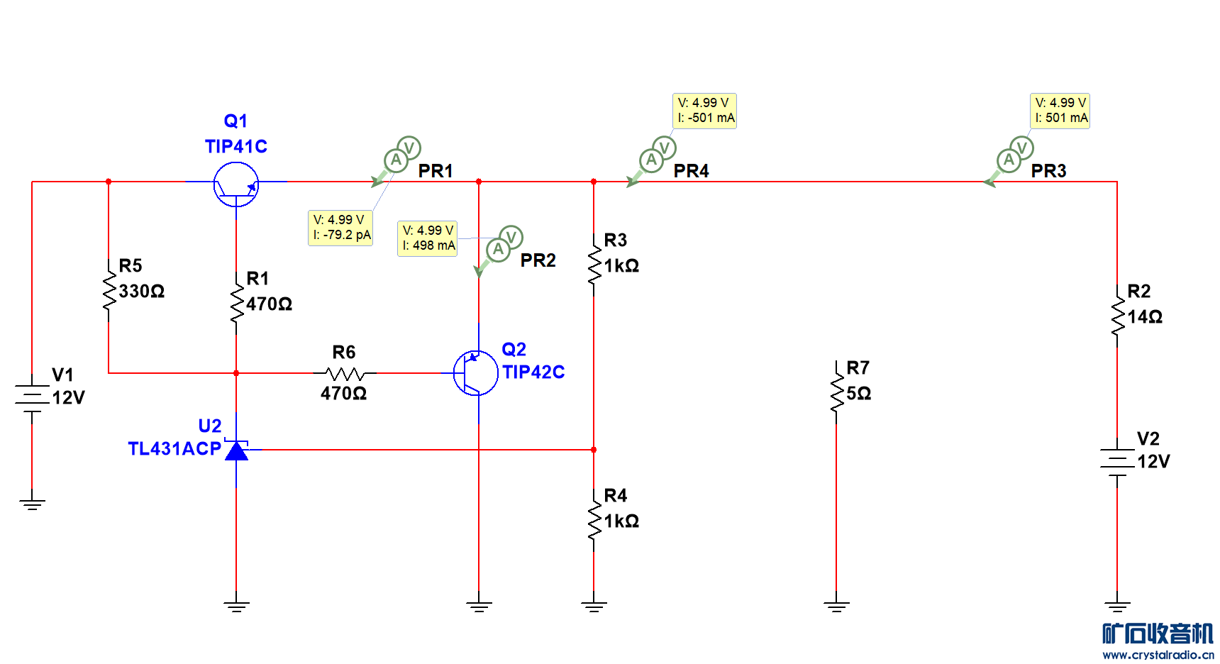

我在 21 楼解释了这种电源并联的原理,并不需要 MCU 干预,是靠纯硬件完成的,其中一路以 CC 方式工作,另一路以 CV 方式工作,其中稳压部分是 CV 这一路完成的,当外部负载减小甚至不接负载时,CV 这一路是要吃掉 CC 那一路的电流来实现稳压的,也就是说,它没有一致性问题的原因在于,只有一路负责稳压,其它是电流源 并不参与稳压

简要原理,左边 431 和俩三极管构成并联电源的第一路,右边 V2 和 R2 构成并联电源第二路,断开负载,可见第一路会把第二路电流吃掉以维持输出 5V 稳定
接上负载,1 和 2 路共同输出电流

一个稳压源+一个恒流源,是这意思吧,这是针对两台不同电源之间的组合。如果是两台一样的线性电源并联,怎样可以切换到成恒压+恒流?

发表于 2024-12-24 12:02:16 | 显示全部楼层
一驾 发表于 2024-12-24 10:53
一个稳压源+一个恒流源,是这意思吧,这是针对两台不同电源之间的组合。如果是两台一样的线性电源并联 ...
我前面贴的图是一台电源的几路输出之间的并联(分别是惠普 6626A 四路电源,和飞利浦 2813 三路电源),我好像还提到过,就是两台惠普 6632B 之间我也这样并联过
