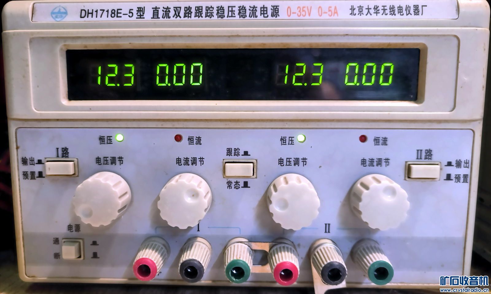

手上备的一台电源符合要求,推荐给你看看合不合适。
大华DH1718-5型,0-35V、0-5A双路可调电源:
短路片按图上的接法,Ⅰ路输出的“-”与Ⅱ路输出的“+”短接,短路片为COM,黑色接线柱为大地,剩余的红绿接线柱为正负输出端。
按下中间的跟踪按钮,调节Ⅰ路的电压调节按钮,正负输出电压同步变化。
抬起中间的跟踪按钮,正负输出可各自独立调节。
拆除短路片,两路输出相互独立不共地,不接大地悬浮输出,可得到两路相互隔离的,且都与大地隔离的正或负电源,具体输出是正还是负由与负载的连接方式决定。
任意一路的红绿接线柱用短路片短接到黑色接线柱,此路输出通过电源线接大地,剩余接线柱输出对大地的正或负电压。
用这电源还干过通过零点几欧姆均流电阻后将两路输出并联,使输出能力提升到10A。
两路串联则输出电压翻倍。

发表于 2023-12-27 12:00:38 | 显示全部楼层
大华得DH1766系列,双路0-32.5V+6V输出。两路0-32.5V可串可并可跟踪。
跟踪就是+/-对称输出,输出电压电流可调。
