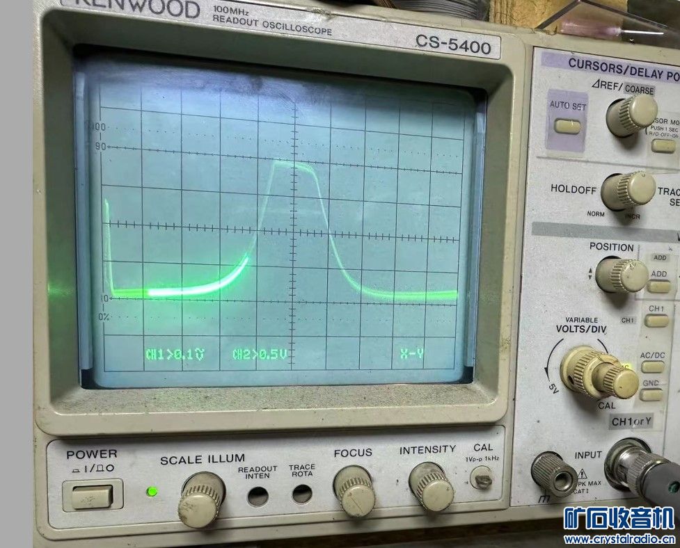

你这示波器不错呀,数字读出示波器,自带频率计的,内附的频率计也许是硬件频率计,测试波形时顺带显示信号的频率,这就不需要你的那个频率模块了。你的那个频率模块不一定不好用,需要你为模块提供幅度合适的振荡信号,接口电路可能要弄一下。
你测试出来的扫频曲线图,看起来并不理想,可能是输入信号幅度大了、可能是扫频仪的扫速过快、可能受到收音机AGC电路的影响、可能是中放有点自激,曲线上升有些过冲,正常的图形应该是左右对称、上升和下降都是馒头状,不应该出现突变。你可以根据我的推测试一试,一定能够弄出好的曲线来。

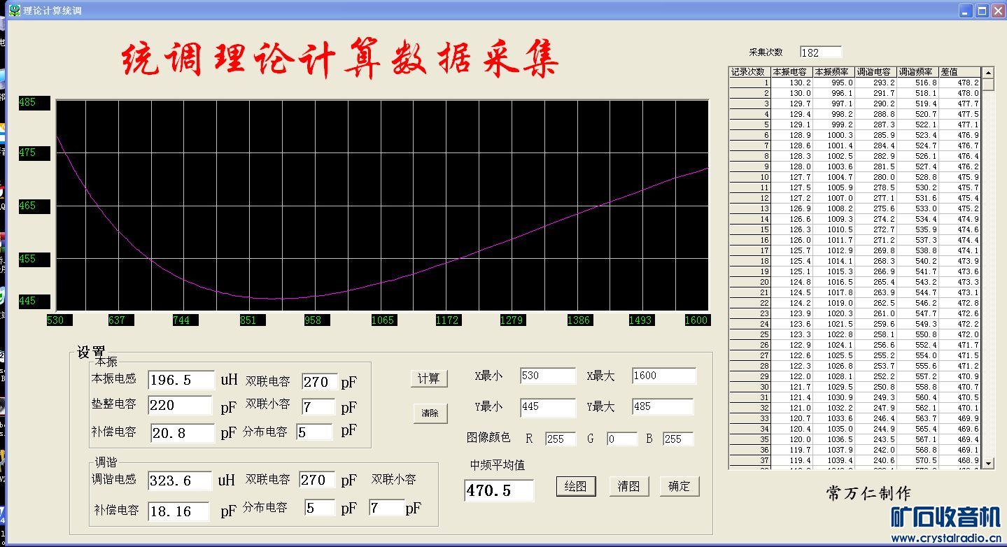

   270p的双联把垫整电容换成220p,本振频率覆盖调试正常了,那你的同步跟踪统调一定是不正常的,整个波段的灵敏度的高低差异会很大的,还是采用300P的垫整电容,通过改变本振电感和补偿电容,实现本振频率覆盖正确。
    现在你的统调状态是:能够实现两点同步跟踪,大部分区域灵敏度低。
   继续折腾,换回300P垫整电容,将本振磁冒调到最顶端,频率还是达不到995KHz的话,减小本振线圈的初级匝数。

我示波器的频率计在这里也不太好用,我直接用它量本振波型时,能读出来频率,但却是1.xxxxmhz,我只能通过波型的变化,来判断它是不是随着可变调节而变化
这个是双调谐的波型,我也试了很多办法没有办法

270p的双联把垫整电容换成220p,本振频率覆盖调试正常了,那你的同步跟踪统调一定是不正常的,整个 ...
我就是太奇怪这个问题了
因为我可变换过两个,本振线圈也找了两个来替换,但都无法调节到正常范围内,就是磁帽调尽也不行,这才导致我不得不换电容。
因为手上也没有线,所以重绕不现实,拆线圈我实在没这水平……

我想,你应该弄一个测试电感和电容的仪表,知道了他们的具体数据,简单计算一下就知道合适与否。如果有这样的仪表不去用,那就浪费了!
买来的仪器仪表,要花时间去熟悉他、合理的应用他、学会变通使用,实践的时候充分利用这些工具,就会事半功倍!

我想,你应该弄一个测试电感和电容的仪表,知道了他们的具体数据,简单计算一下就知道合适与否。如果有这 ...
我有lc表的,但是ltf应该是什么标准参数我不知道啊
您这个计算软件能分享一下否

这个小工具可以试试
LC谐振频率计算.rar
4.69 KB, 下载次数: 8

找一些晶体管收音机的书重温一下,弄懂其中的原理,利用你手头的仪器,一些疑难问题就会找到解决办法。
LC谐振回路参数计算软件.zip
5.91 KB, 下载次数: 8
