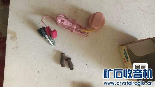

楼主: 雨品巫贞
636万里青年耳塞机 复制,第一步----橡胶塞

0.04几乎是手工绕线的极限,小于这个的线就别想了。还要绕制如此小的多圈音圈,个人就不要考虑了。

还有一种耳塞头是翻边的,那种带着舒服,是三千欧姆的。原天津助听器厂生产的舌簧耳机音质好带着舒服灵敏度高省电,可能是仿丹麦产品。我还买过一个外卦式耳机,五百欧姆,乳黄色,有人说是人大会堂用的,非常精致现在找不到了。天津助听器产的用的是0.03的线绕制的。

一个耳机两个耳管,另一种耳管戴着更舒服
深以为然,我用0.02-0.03线改制过舌簧耳机,干废一卷线也没绕出一个成品,最多一次绕到3000多圈断了,终于出现断头找不到事故,不得已放弃用这种线。最后用0.05线改的

俺还一直在用0.04的进口线绕制输入变压器。

我还没绕过这么细的。老师这里说的“手工绕线”,也包括用手摇绕线机吧?以前买了手摇绕线机后,曾想买0.025的线回来绕,幸好没买。

放线问题处理好了没事,但凡啥地方卡一下就玩完。我把线轴放小轮子上放线,手动放,时间长了难免疲劳失误,一不小心会卡一下,这一下就够扯断的
