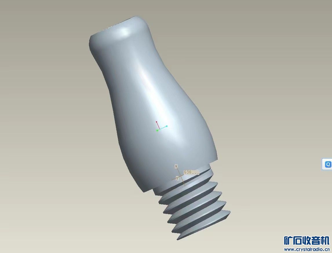

上次无损拆万里耳机的目的就是想要复制
先复制橡胶塞,原版橡胶塞有两点不足
    1。质地硬,入耳不舒适
    2。螺纹部分有点短,导致易脱离外壳
针对以上两点进行改进
   1.用软橡胶
   2.增加螺纹部分的长度
上图:
3D效果1
3D效果1
3D效果1
3D效果1

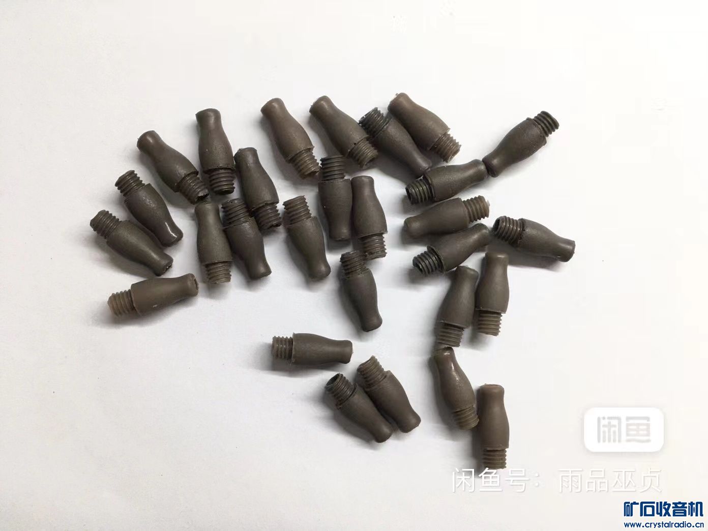

刚出模样品1
刚出模样品1
刚出模样品2
刚出模样品2
刚出模样品3
刚出模样品3
刚出模样品1
刚出模样品1

螺纹部分是否要加内衬,太软拧不住
