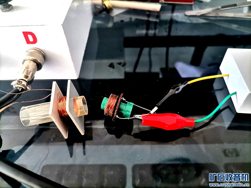

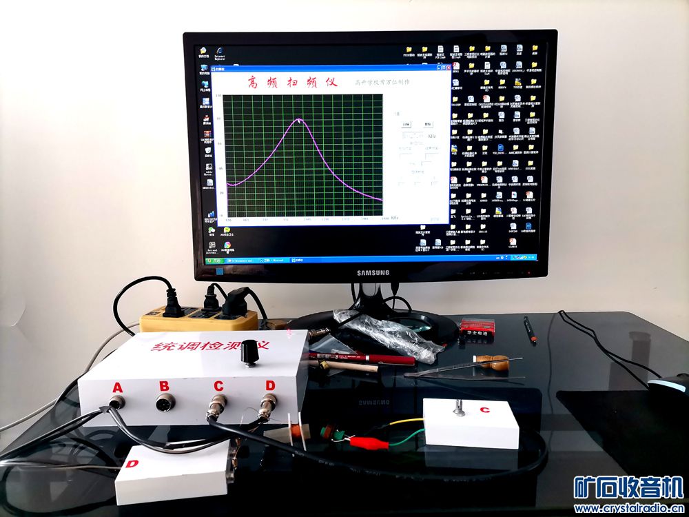

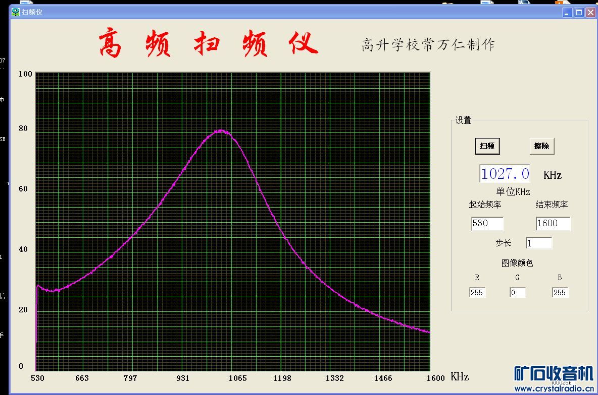

发表于 2023-12-24 15:07:20 | 显示全部楼层
    扼流圈不但要关注他的电感的大小,还有关注他的谐振频率,扼流圈的电感和他的分布电容构成谐振,使用在中波的中心谐振频率最好在1000KHz左右,下图片是我测量的很古老的中波单管机扼流圈,直流电阻50欧姆,电感2.256mH。

 楼主| 发表于 2023-12-24 15:36:43 | 显示全部楼层
changwanren 发表于 2023-12-24 15:07
扼流圈不但要关注他的电感的大小,还有关注他的谐振频率,扼流圈的电感和他的分布电容构成谐振,使用在 ...
专业呀,设备全
