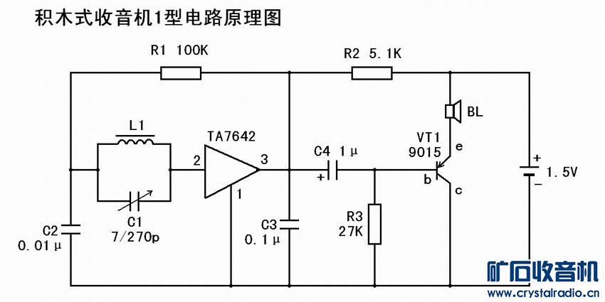

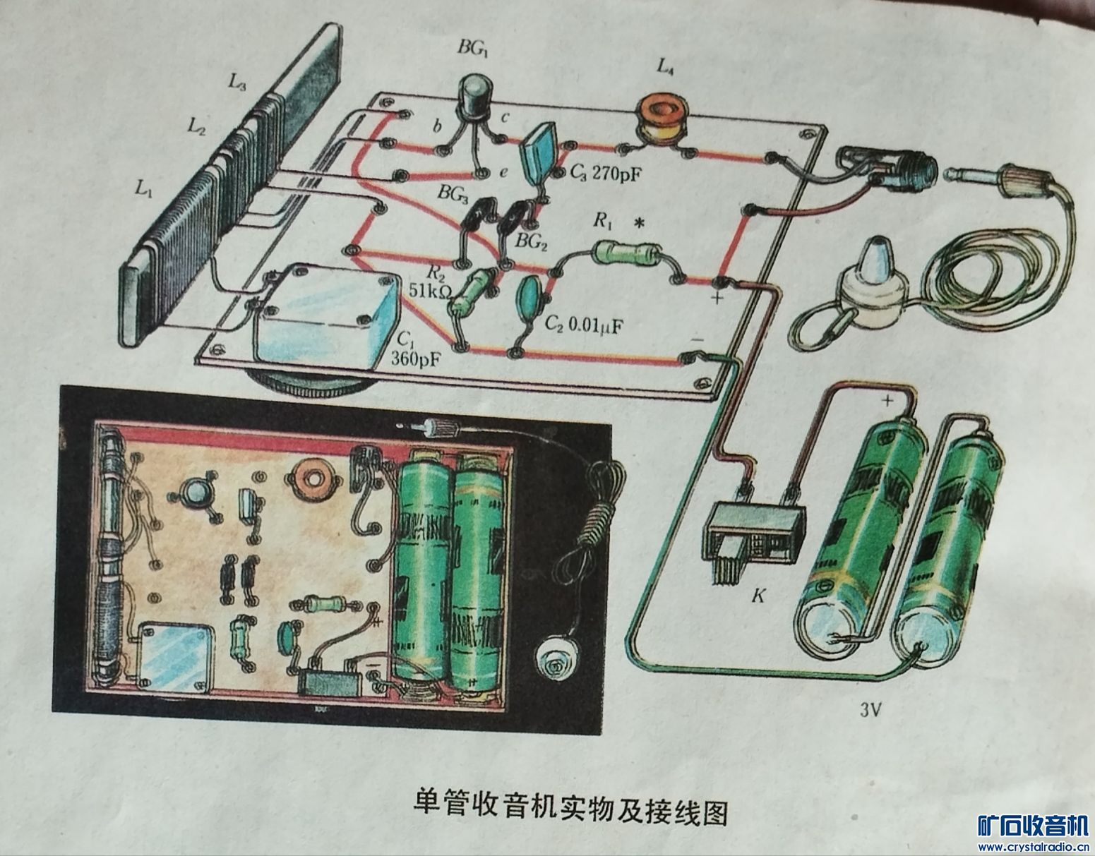

其它元件有参数,这个扼流圈没有参数,
发表于 2023-12-23 15:21:00 | 显示全部楼层
典型值应该2.5mh
回复 支持 2 反对 0
发表于 2023-12-23 15:38:50 | 显示全部楼层
一般都是2.5mh的
回复 支持 2 反对 0
发表于 2023-12-23 15:12:18 | 显示全部楼层
3mH~5mH左右的都能用
 楼主| 发表于 2023-12-23 16:32:50 | 显示全部楼层
万顷茫然 发表于 2023-12-23 15:12
3mH~5mH左右的都能用
R1大约取多少阻值呢?
发表于 2023-12-23 16:40:47 | 显示全部楼层
R1是调整三极管电流的,可用数百K的电位器调到最大再串几十K的电阻来调整,最后用同阻值固定电阻代替。
发表于 2023-12-23 16:46:13 | 显示全部楼层
你要是800Ω的高阻耳机没有扼流圈都行。
 楼主| 发表于 2023-12-23 17:16:31 | 显示全部楼层
这种老式耳机是多少Ω的?以前家里的黑白电视机上就是这种耳机
发表于 2023-12-23 20:34:22 | 显示全部楼层
黑白电视机配用的是低阻耳机;早期国产单管晶体管收音机多用800欧高阻耳机,可以省略高频阻流圈(但实际标准电路中还是保留了高频阻流圈)。
