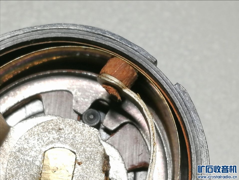

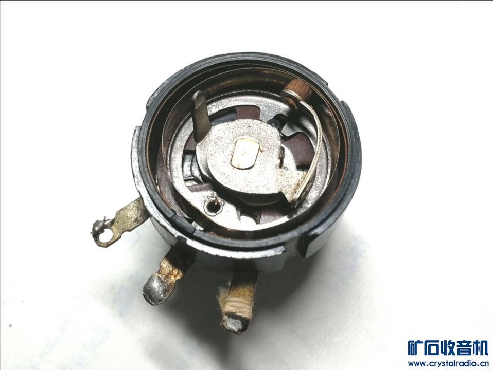

8楼和13楼坛友提到的电位器应该就差不多是这种结构:

谁说"搭配宗旨是一软一硬", 谬论!一软一硬两种材料互相磨擦,势必是软的被磨掉,电机碳刷与整流子的配合,必定是碳刷先磨损,金属触点与碳膜相磨擦,必定是碳膜上磨出沟槽.但是有的公司就换了,不但换了,而且换得很好.
碳粒触点电位器
碳粒触点电位器

你的理解有误,碳和磷铜、青铜对磨,碳是硬的,铜是软的,碳膜电位器的电阻膜出现磨损不是设计的问题,是电阻膜质量有问题,目前广泛应用的水浸潜水泵是石墨配镀铬光轴,先出现磨损的是镀铬轴,碳刷和滑环这对金童玉女也是如此,滑环是弱者
不是设计不合理,是粗制滥造的碳膜不过关,对于这样的碳膜,换什么触点都白搭

这个碳粒不是金刚石,是石墨和粘土的混合物,是软碳,这个铜不是纯铜,是黄铜或磷铜.在碳膜电位器中,以结合膜质量是为最好.但和硬质的磷铜或黄铜比起来还是来得软.

        从记忆中搜寻了两遍还是没见过,看到这大型的样子,确定没见过,碳刷电位器无论如何都属于高档的,似乎不是国产的。

其实国产的早在六、七十年代已经有过了,只有因为生产稍微麻烦点后来就不生产了,但是这个技术被日本学了去,成了他们的所谓的高新技术了.
