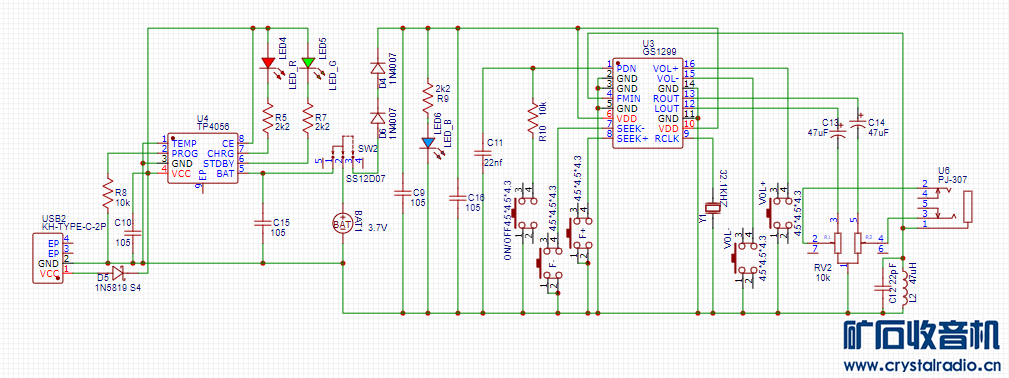

因为我当时懒到没保存电路图,改天我重新画一个放上来吧。
 楼主| 发表于 2023-12-21 18:09:29 | 显示全部楼层
刨根问底 发表于 2023-12-21 15:31
的确懒,电路懒的发,让我们也想装一个的情何以堪
既然你想要电路图,那我临时用其他电路改了一下,写了一点点说明,将就看看吧,元件序号比较乱,电位器接法可能也不太正规,但是不妨碍正常使用,也不妨碍接收效果,建议地线尽量画得粗一些效果会非常好。
 楼主| 发表于 2023-12-21 18:17:15 | 显示全部楼层
说明里最后被挡住的是“软关机后,若电路中接了电源开机指示灯,软件关机后这个灯不会灭”,按电池充满电4.2V,二极管降0.7V到3.5V的电压来计算,这个指示灯约有1.5mA左右的电流,400mAh的电池,待机预计10天左右吧。算法比较简单粗暴,请谅解,谁让我这么懒呢!
 楼主| 发表于 2023-12-21 18:26:24 | 显示全部楼层
穿越时空的过客 发表于 2023-12-21 18:09
既然你想要电路图,那我临时用其他电路改了一下,写了一点点说明,将就看看吧,元件序号比较乱,电位器接 ...
简化到最后就是这么一副图了,当然,那俩选台按键,你还能再省略一个也能用,只是要回到上一个台,你得搜一圈再回来。R12是充电限流电阻了。

这是新一代的收音机是电路如5807等,灵敏度非常之高(天线仅需10厘米软线即可,强台根本无需天线),每个电台的声音都几乎一样大(就连某鱼的索尼机都做不到,所以 某鱼出现N多的淘汰索尼收音机出手),音质纯净声大,灵敏度、音质各性能都比CXA1019A,TDA7021.7088 之类好得多。这是更新换代的新型收音电路,极力推荐。

试做了一个 RDA5807SP 以为一 装即响!没响!!!只有按键时哒哒声,没有电流声,连接也没错,不知什么原因。

你电烙铁是带电焊接吗,我断电焊接一个5807都不响(连线没有错,不是什么原因)
