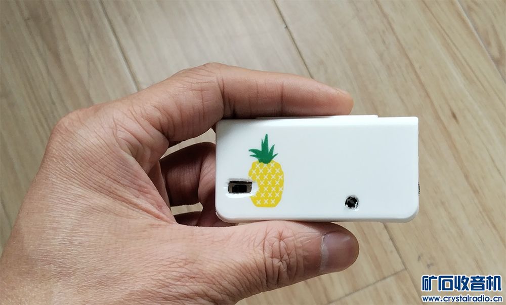

我比较懒,所以单片机、编程这种事,对于计算机专业的我来说太费脑,真不想搞了,挑最简单的吧,这是第二个版本,目前正在搞第四个版本,GS1299和TP4056的电路图因为过于简单,我就不放上来了,各位自行脑补就行了,不得不说1299这芯片不论是用4.8元的原道耳机或是自己组装的耳机听,音质和音效都非常棒。
话不多说,还是直接上图

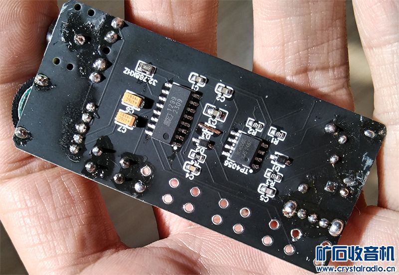

 楼主| 发表于 2023-12-21 11:20:39 | 显示全部楼层
电路板是完整的,软开机、软关机、音量+、音量-还有频率-都留了焊位,不过我又预留了电位器调音量,所以音量按键没焊,而且在焊接的时候我偷懒了,只焊了个“频率+”按键,“频率-”也被我省略了。
发表于 2023-12-21 12:35:47 来自手机 | 显示全部楼层
开孔是不是太随意了点?
发表于 2023-12-21 12:38:32 | 显示全部楼层
长按频率+,有台时,自动停止???????
 楼主| 发表于 2023-12-21 13:01:00 | 显示全部楼层
不用长按,因为我比较懒,所以它比较符合我的性格,只要按一下,有台了它就自动停止搜台了,长按多麻烦,而且我也没试过长按是什么效果。
 楼主| 发表于 2023-12-21 13:01:43 | 显示全部楼层
xiaocake1 发表于 2023-12-21 12:35
开孔是不是太随意了点?
呃,都说了,我比较懒嘛!而且手上只有一把美工刀,没有其他工具了。

 楼主| 发表于 2023-12-21 13:26:27 | 显示全部楼层

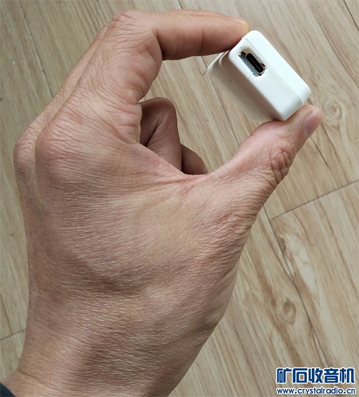

电路板背面那一截短铜线,本来打算用2个二极管给电源降压,后来发现电池自带保护板,只需要一个二极管给它降压就行了,所以把其中一个短接了。为了方便携带,所以体积有限,比ZIPPO打火机稍微大一点,电池容量只有400毫安,充满电估计能用耳机连续听15~18个小时。
没电了可以使用TYPEC接口的充电器给它充电,我充电电流给它设置了2.5个小时充满,有充电和充满指示灯,开机后有电源指示灯,开机指示灯电流设置为1.5mA。
