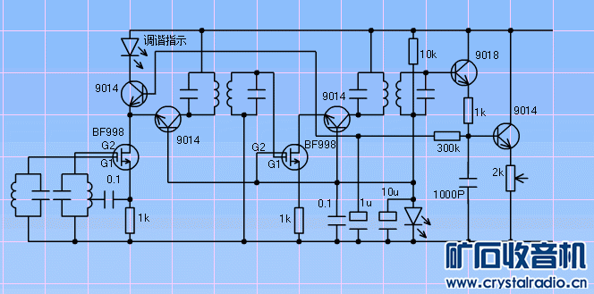

电子管双调谐中周的Q值很高,使用互感耦合,性能比电容耦合的双调谐要好。用它来装晶体管收音机,灵敏度高,选择性好,音质好,但对降低AM干扰没有帮助。要想减少干扰,可以从提高磁棒天线的性能上入手。磁棒天线所接收信号的信噪比越高,干扰信号相对就少。老式晶体管收音机的抗干扰效果往往优于现代集成电路袖珍收音机,就是这个原因,在磁棒天线上干功夫了。
我推荐一个可以使用电子管中周的电路,你可以试试。这个电路设计在上完美无缺,浑然天成。
简单高效的变频级,优异的AGC特性,高动态的检波器,具有调谐指示功能,幅度达1Vpp的低阻音频输出。

发表于 2023-12-21 16:37:55 | 显示全部楼层
用场管就可以用电子管中周
摘自《晶体管收音机中的新技术》王新成 编著

发表于 2023-12-21 16:57:43 | 显示全部楼层
直接代用,阻抗失配,会适得其反!如果用场效应管,也许比晶体管要好些!
